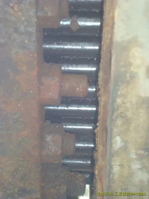

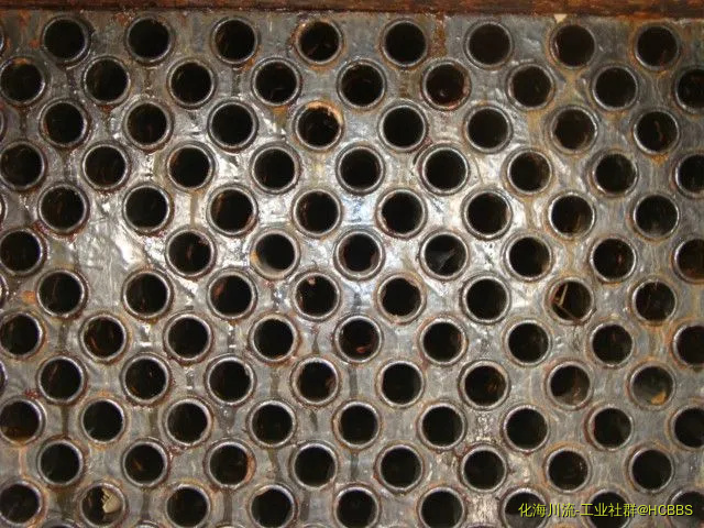

[原创] 一种高性能体系的换热器管束涂层使用8年情况
3.1K |3
以下为图一为热器管束内壁,介质为循环水,温度摄氏25~35度。图二为换热器管束外壁,介质为油气(汽油),温度90~60度。一般碳钢管束不防腐使用寿命也就3年,经过防腐可以使用最少8年以上。
