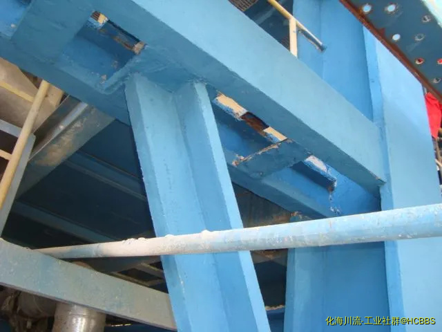

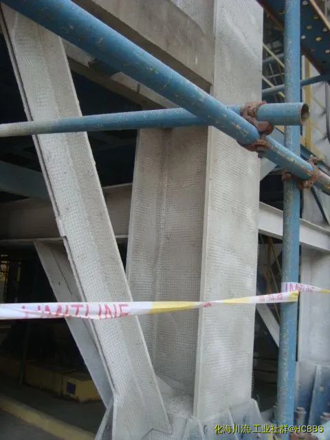

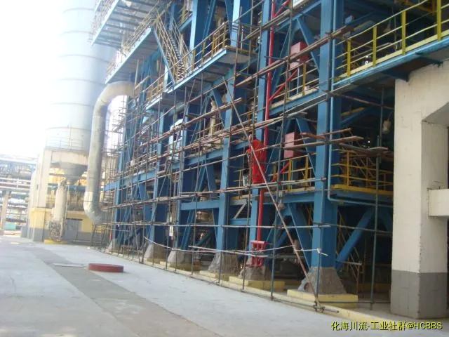

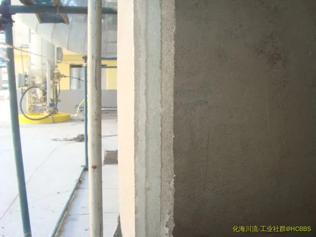

以下图片是某石油化工装置的厚涂型防腐涂料施工结构层。首先金属表面处理-粘钉挂网-喷涂防火层-抹面层-涂料封闭层-效果图。
发表于 2024-9-21 08:18:12
stephenheVIP会员 VIP会员 化海川流M | 显示全部楼层       最后访问IPInvalid
施工步骤如下:
1. 金属表面处理:清理金属表面,确保无尘、无锈。
2. 粘钉挂网:在金属表面粘贴钉子并挂置网格,以增强涂层附着力。
3. 喷涂防火层:使用专用设备均匀喷涂防火材料。
4. 抹面层:在防火层上抹平面层,使表面更加平滑。
5. 涂料封闭层:在抹面层上涂上封闭层,防止水分侵入。
6. 效果图:检查整体效果,确保涂层均匀、无瑕疵。
