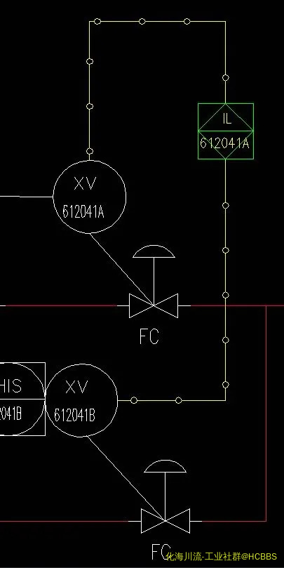

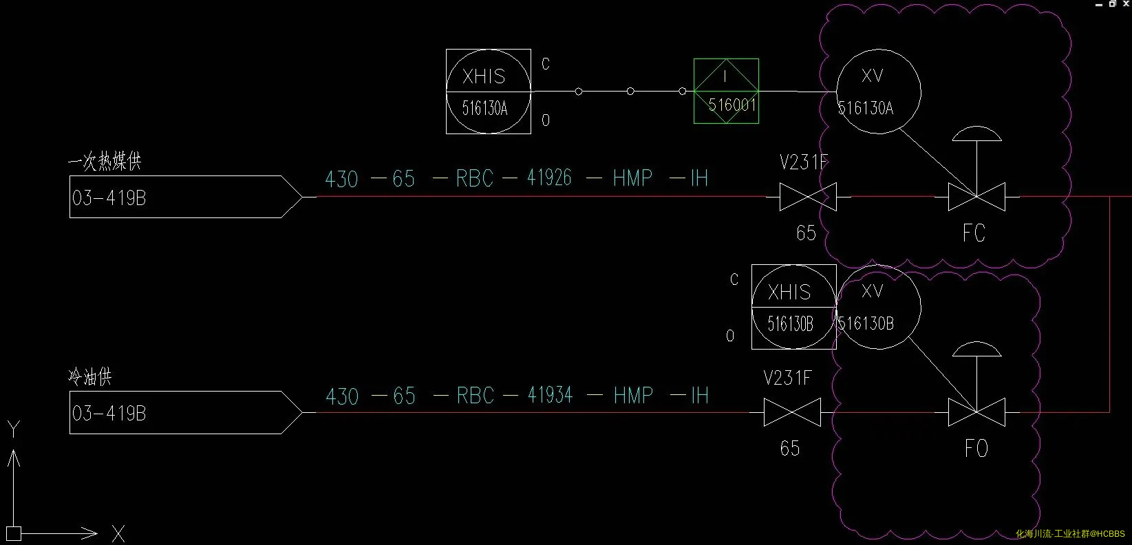

如图:热油开关阀XV-516130A,与冷油开关阀XV-516130B,当热油阀门打开时,冷油阀门禁止开启,同理冷油阀门开启时,禁止热油阀门开启,这个在PID图上用联锁线如何表示?
