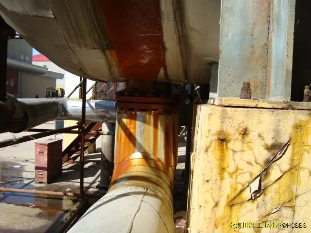

       作为业主的设备管理人员,对于需要保温的设备有一些细节没有到位,恰恰是这些细节会有较大的散热损失或设备事故隐患。对于这类问题会有较多的人不会注意。 图片是再用换热器,壳程工艺介质温度250度。主要是看图片的保温情况,已有的保温措施为壳体、管道已经保温。请完善一下需要保温或隔热的部位。

图片中的换热器若壳程工艺介质温度为250度,除了壳体和管道已经保温外,还需要注意以下部分:
1. 泵及其连接管道:确保所有与换热器相连接的泵和管道都有良好的保温处理,避免热量在输送过程中散失。
2. 阀门和法兰:这些部件往往会被忽视,但也需要进行适当的保温,特别是大型阀门或处于易于散热的位置。
3. 仪表和控制器:任何测量或调控设备如温度传感器、压力表等,如果暴露在高温下,也应考虑其保护和隔热措施。
4. 管道支架:管道的支撑结构也可能成为热桥,从而导致热能损失,对其进行隔热处理同样重要。
5. 排气和通风系统:需要确保换热器的排气系统或通风口不会造成额外的热损失。
确保这些部位也得到妥善的保温和隔热处理,可以进一步降低能源消耗并提升系统效率。同时,也有助于降低设备运行风险,延长设备使用寿命。

图片拍的不是十分清晰  至少   裸露的管道法兰是需要保温的

建议可以多拍几张,可以看到的是连接法兰处没有保温,对应的管道已经保温。如果想有好一点的保温效果  建议壳体开孔连接管保温应从壳体延伸
