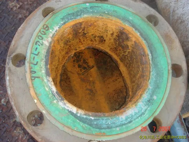

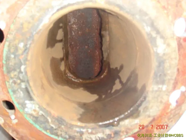

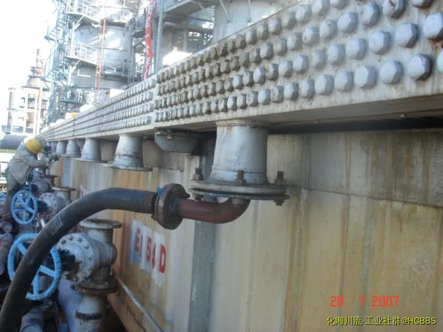

       在石油化工进行设备管理的人员知道,分流塔顶的汽油空冷器(外壁是带翅片的管束),运行一段时间后空冷器内部结有相当多的锈垢。一是影响空冷器的传热效果;二是对金属表面腐蚀厉害。采用人工机械的方法无法清除。但是采用化学清洗的的方法效果很好,具体见上图。清洗后空冷器满足生产工艺要求,降低了设备腐蚀。
