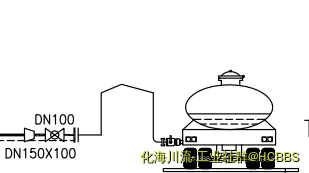

[讨论帖] 各位大佬,卸车管线出口来个气袋的目的是什么
4.3K |6
小小打工仔VIP会员 VIP会员 | 显示全部楼层 |阅读模式       最后访问IP江苏省
如题,PID图的一部分
发表于 2024-8-28 15:29:23

mze3756VIP会员 VIP会员 | 显示全部楼层       最后访问IP宁夏回族自治区
气袋的目的是用来吸收或缓冲压力冲击,减少管线中的压力波动和振动,保护管线设备的稳定运行。

溪中鱼的泪VIP会员 VIP会员 | 显示全部楼层       最后访问IP江苏省
一、缓冲作用
在卸车过程中,流体的流速和压力可能会出现波动。气袋可以起到缓冲的作用,吸收流体瞬间的冲击力,减少对下游设备和管道系统的冲击,从而保护设备和管道免受损坏。例如,当卸车的液体流速突然变化时,气袋可以通过压缩和膨胀来缓解压力的突变,使整个卸车系统更加稳定运行。
二、防止倒流
气袋可以在一定程度上防止卸车后的流体倒流。当卸车完成后,如果没有气袋的阻隔,管道内的残余压力可能会导致流体反向流动,不仅会影响下一次卸车操作,还可能对卸车源造成污染或损坏。气袋的存在可以形成一个物理屏障,阻止流体的倒流,确保卸车系统的安全和可靠性。
三、压力调节
通过气袋的压缩和膨胀,可以对卸车管线内的压力进行一定的调节。当压力过高时,气袋被压缩,吸收部分压力;当压力过低时,气袋膨胀,释放一定的压力,从而使管道内的压力保持在一个相对稳定的范围内。这对于保证卸车过程的顺利进行以及保护设备和管道的安全至关重要。
四、便于检测和维护
气袋的设置可以使卸车管线系统更加易于检测和维护。例如,可以通过观察气袋的状态来判断管道内是否存在异常压力或倒流现象。同时,气袋通常比较容易拆卸和更换,当出现损坏或老化时,可以及时进行维修或更换,而不会对整个卸车系统造成太大的影响。
