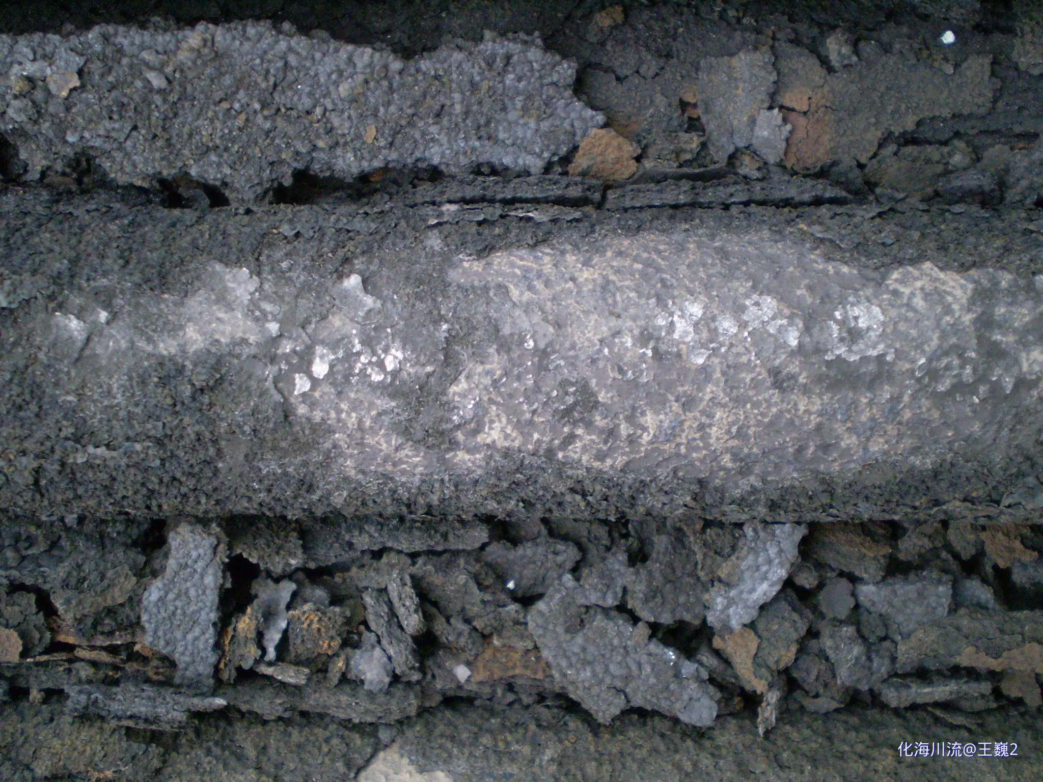

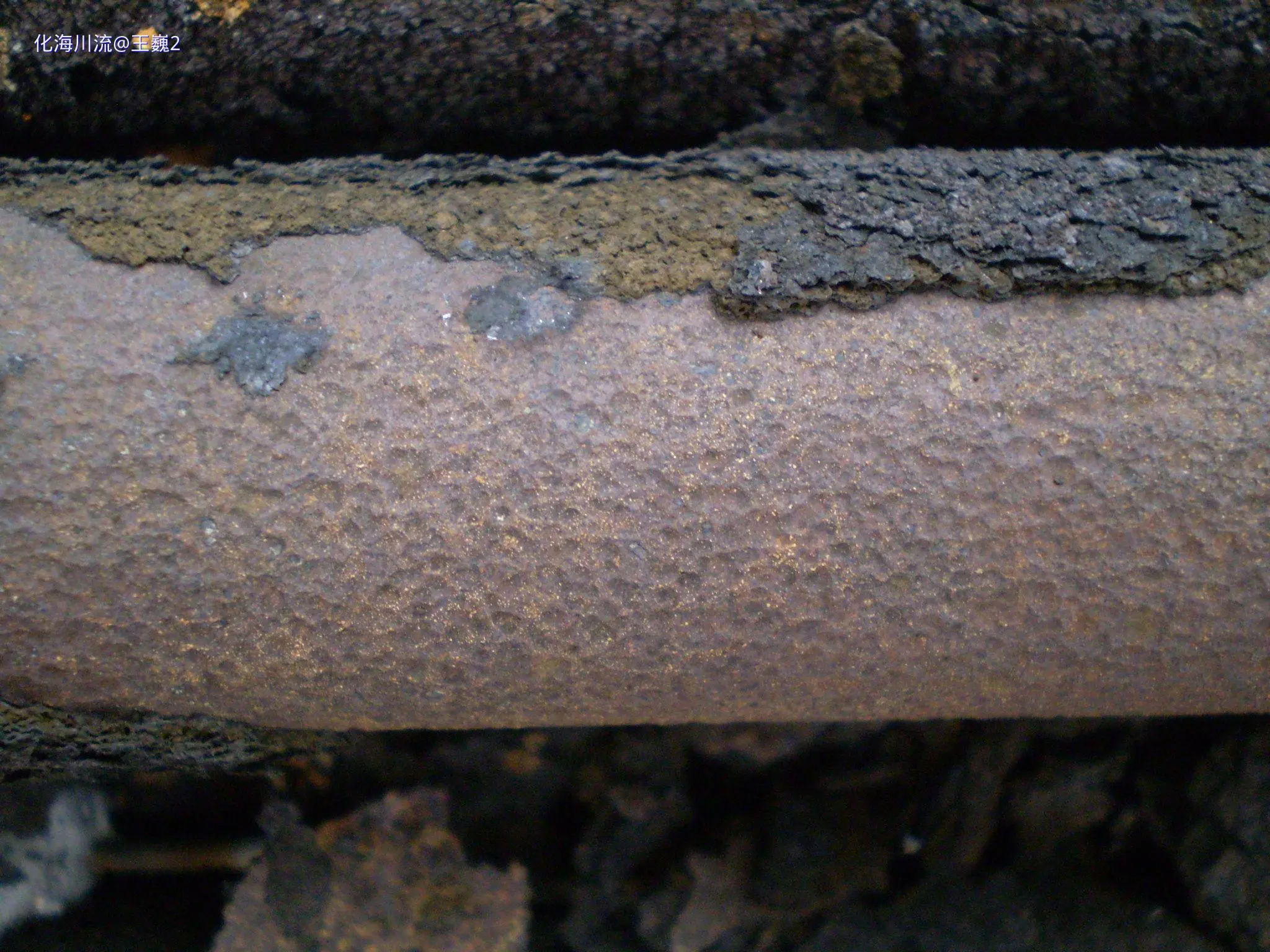

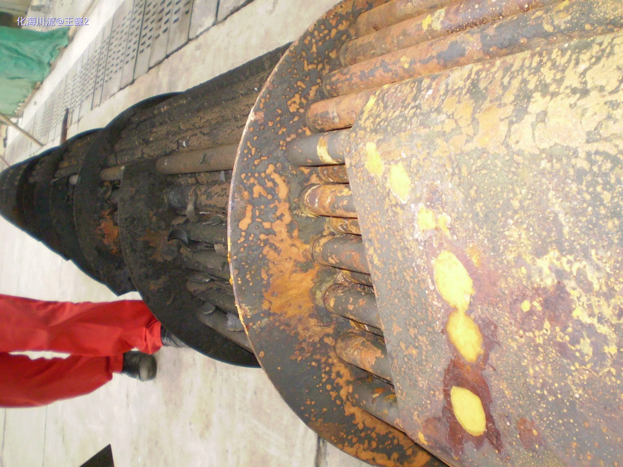

   以下图片是石油化工常减压常一线换热器管束的腐蚀图片。管束外壁为常一线(类似煤油),使用条件为温度180度,压力0.8MPa。经过2年多运行使用管束结焦较多,结焦物下边的金属腐蚀比较利好,主要是环烷酸的腐蚀为主。
