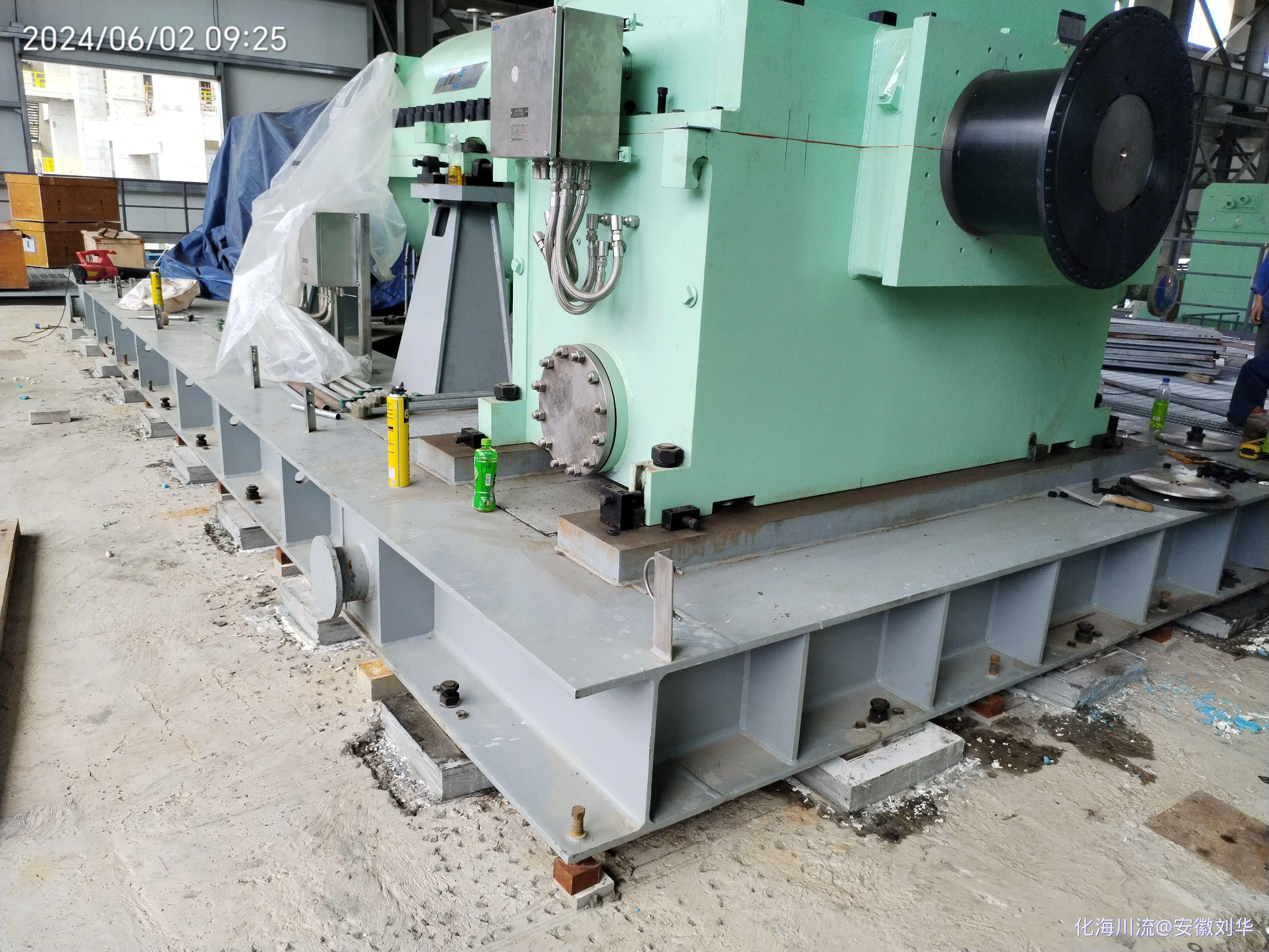

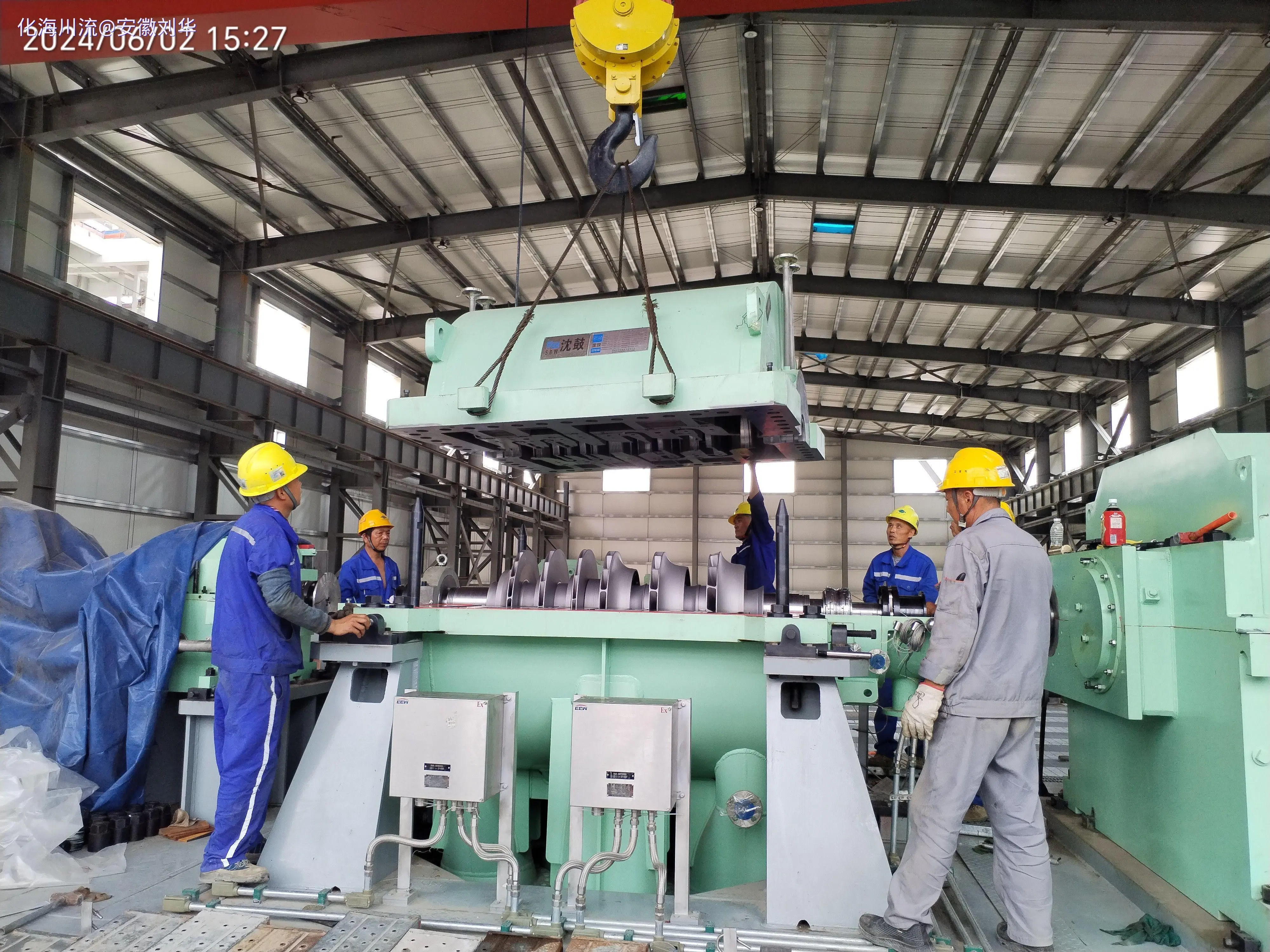

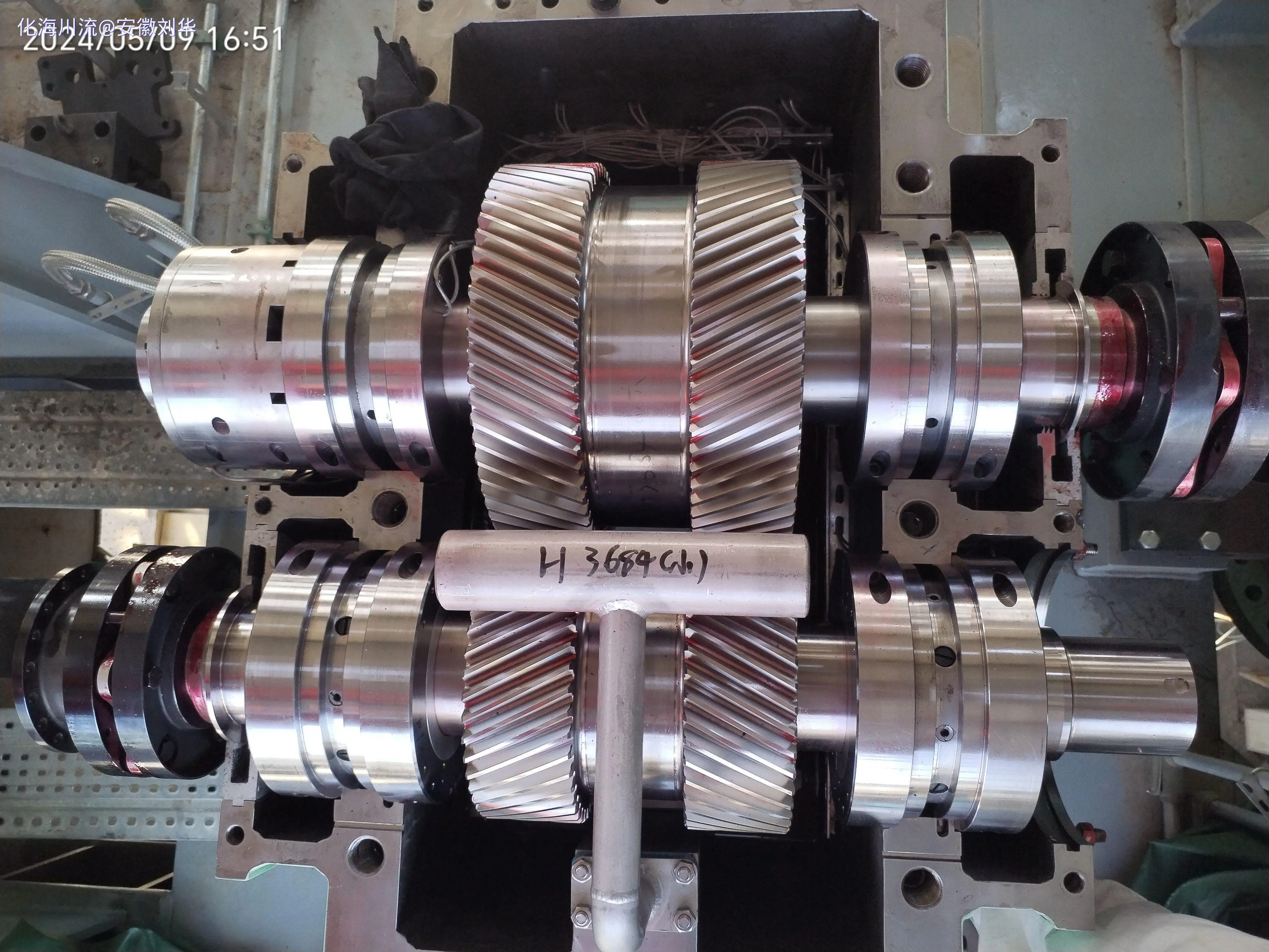

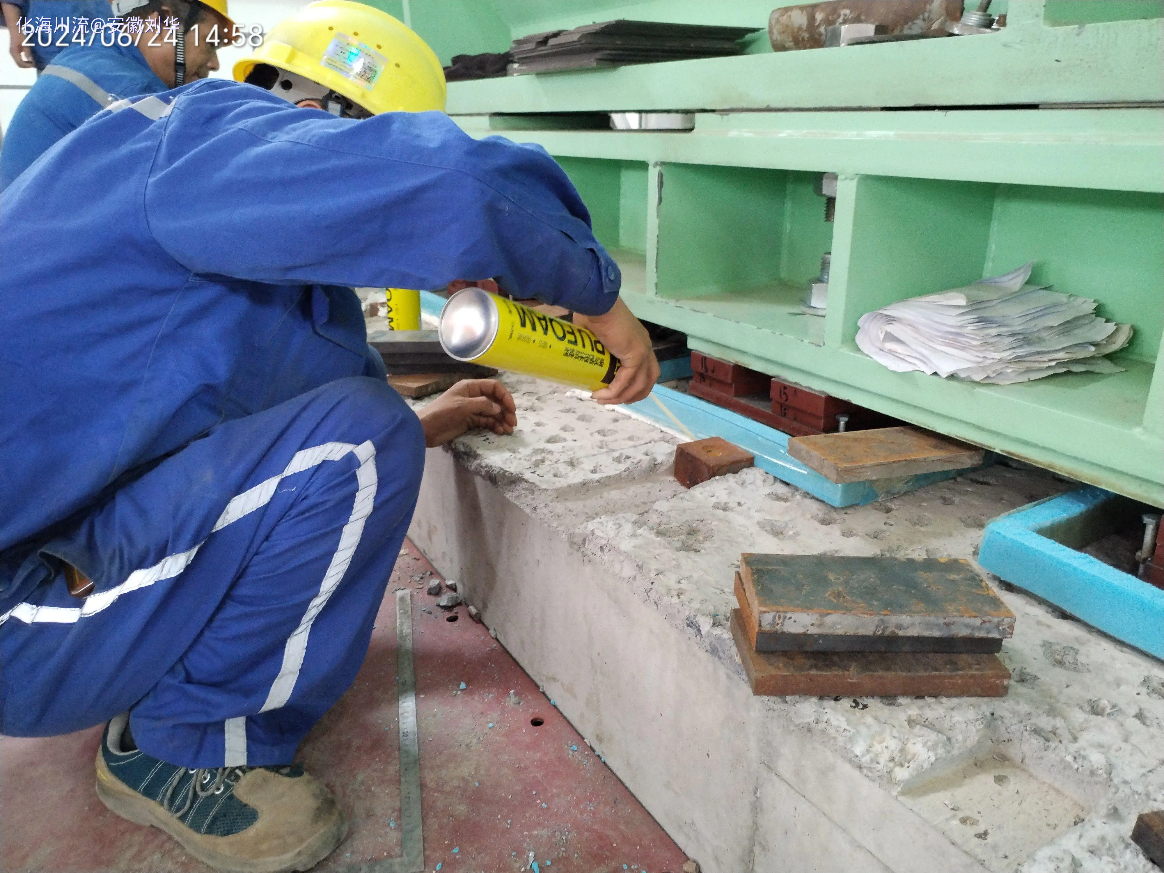

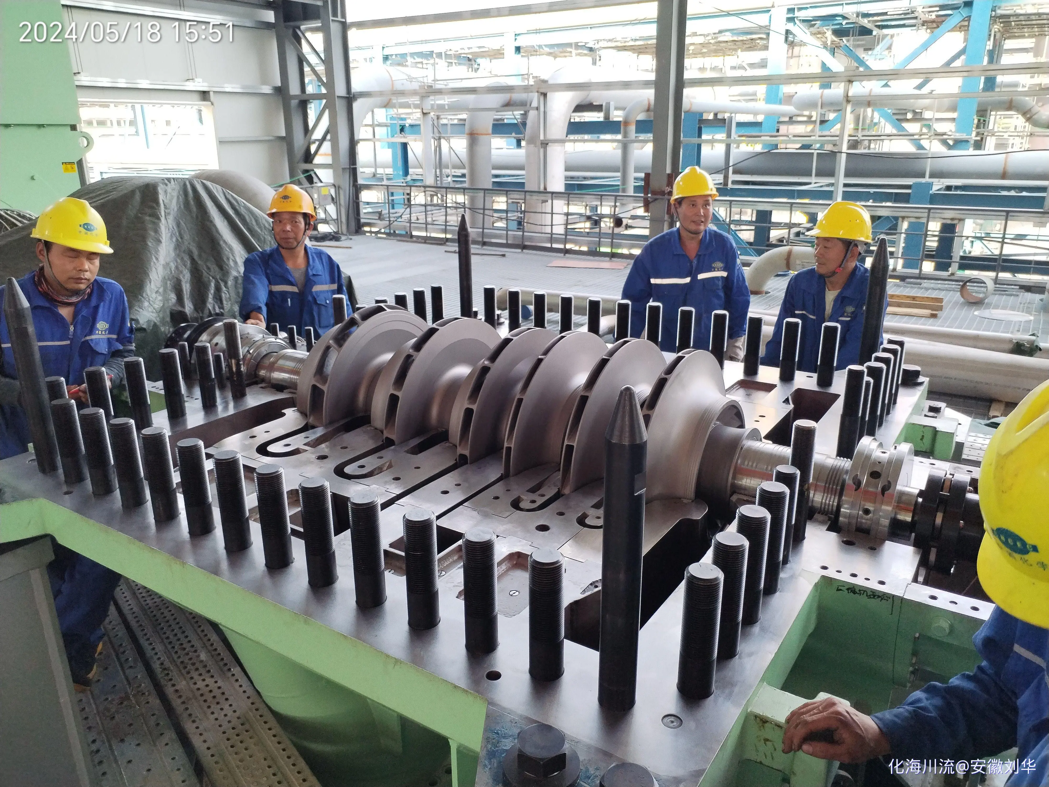

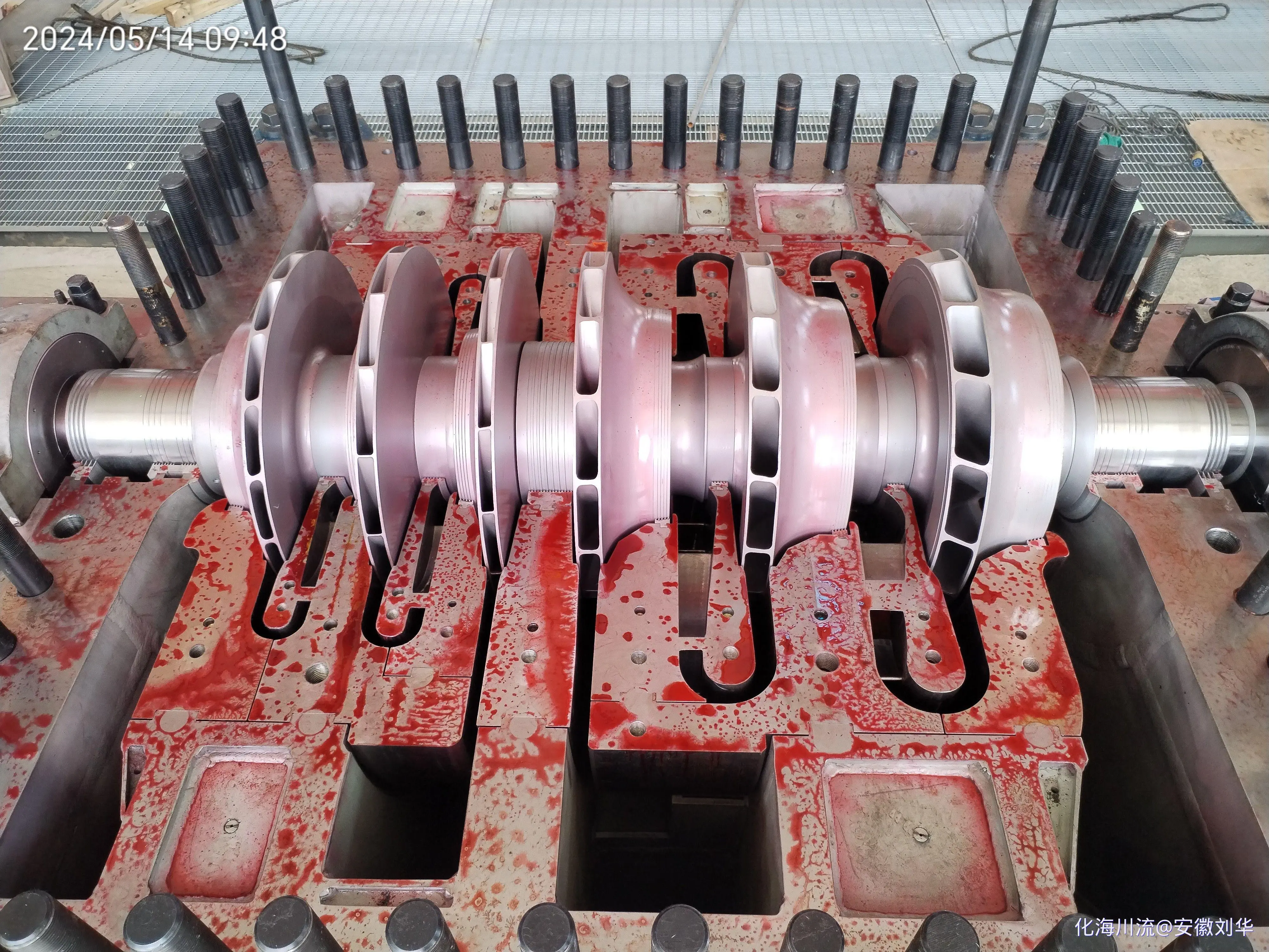

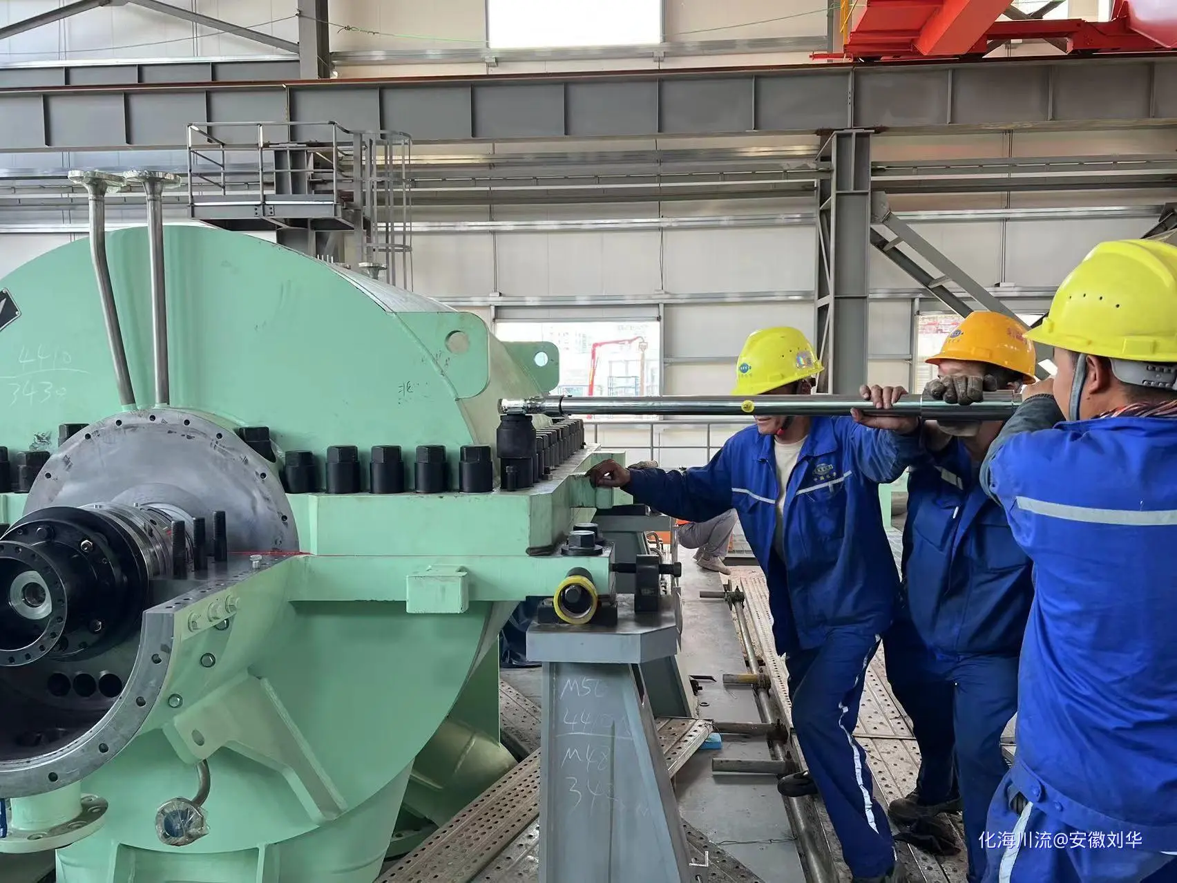

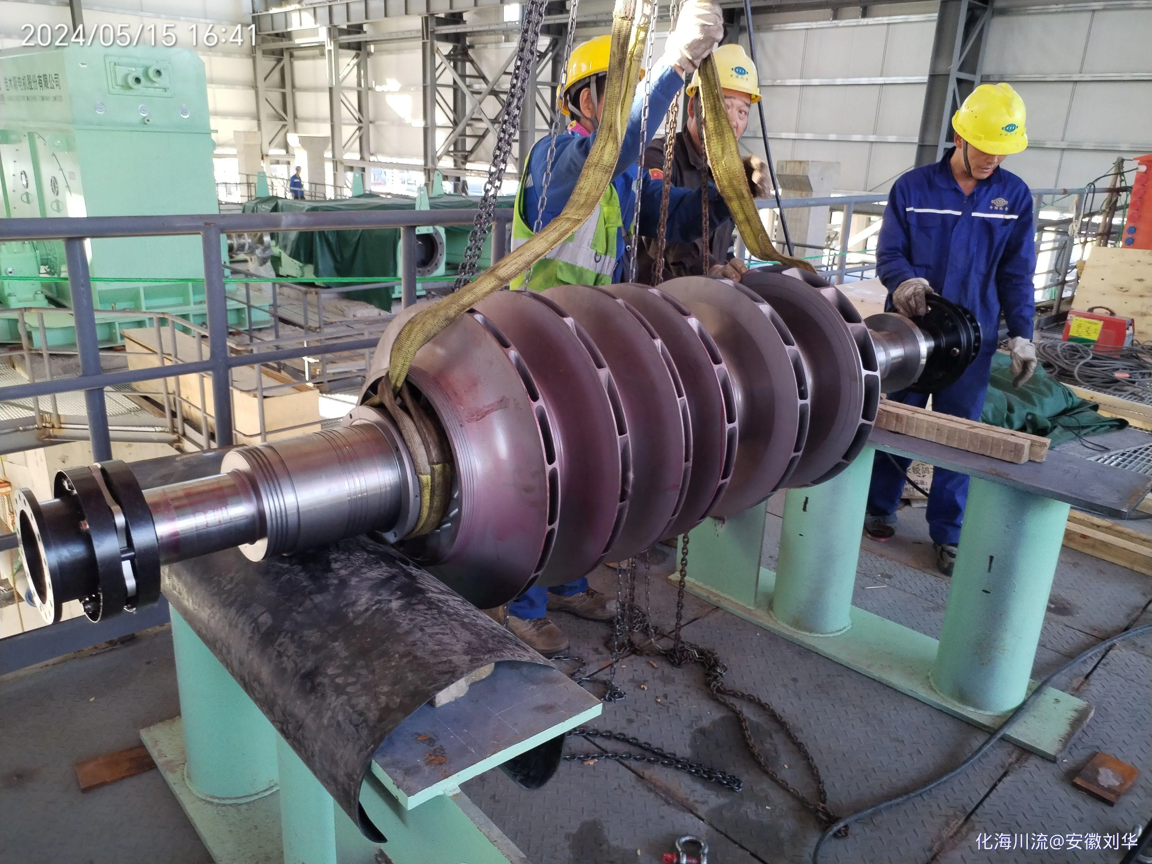

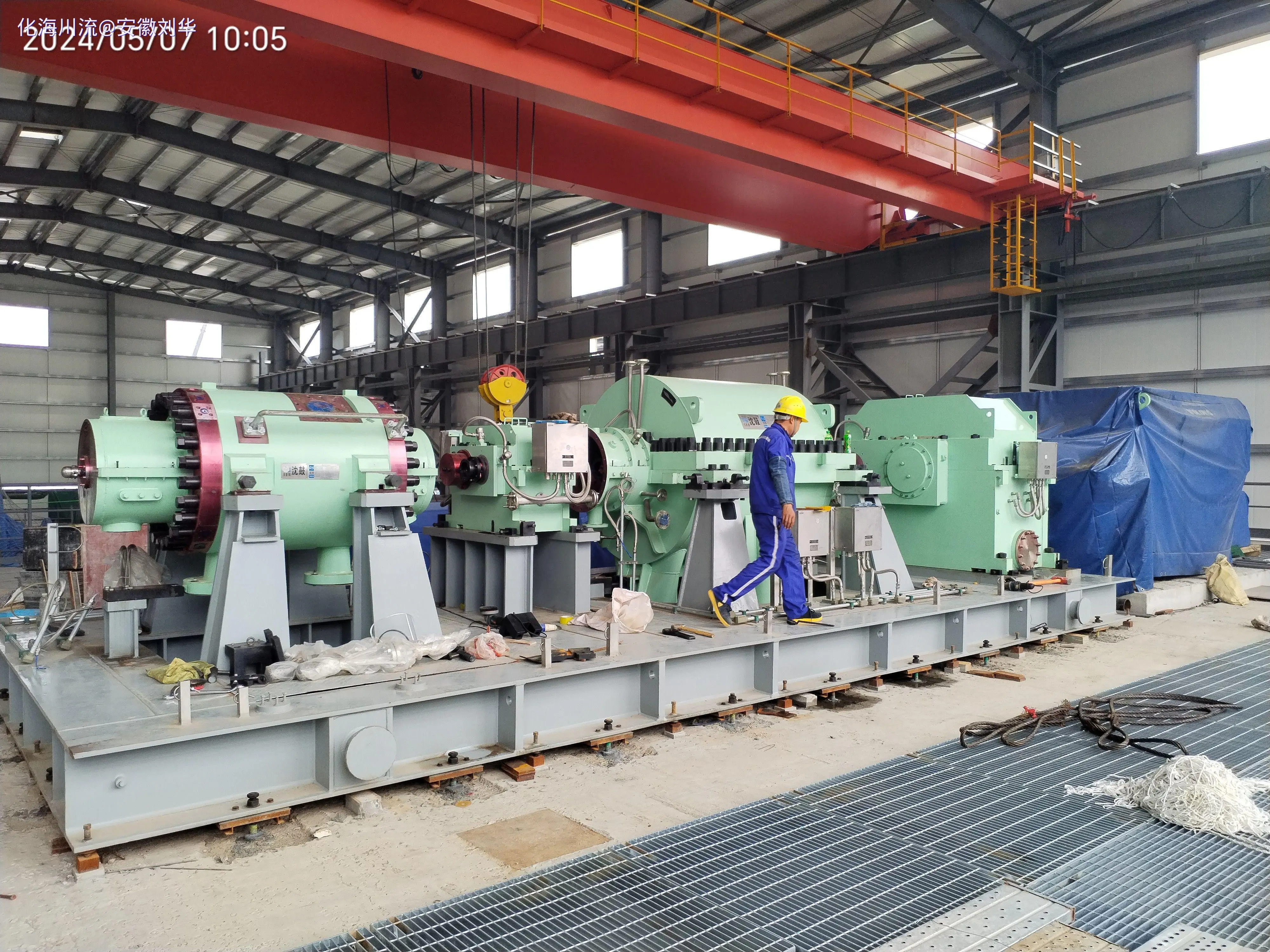

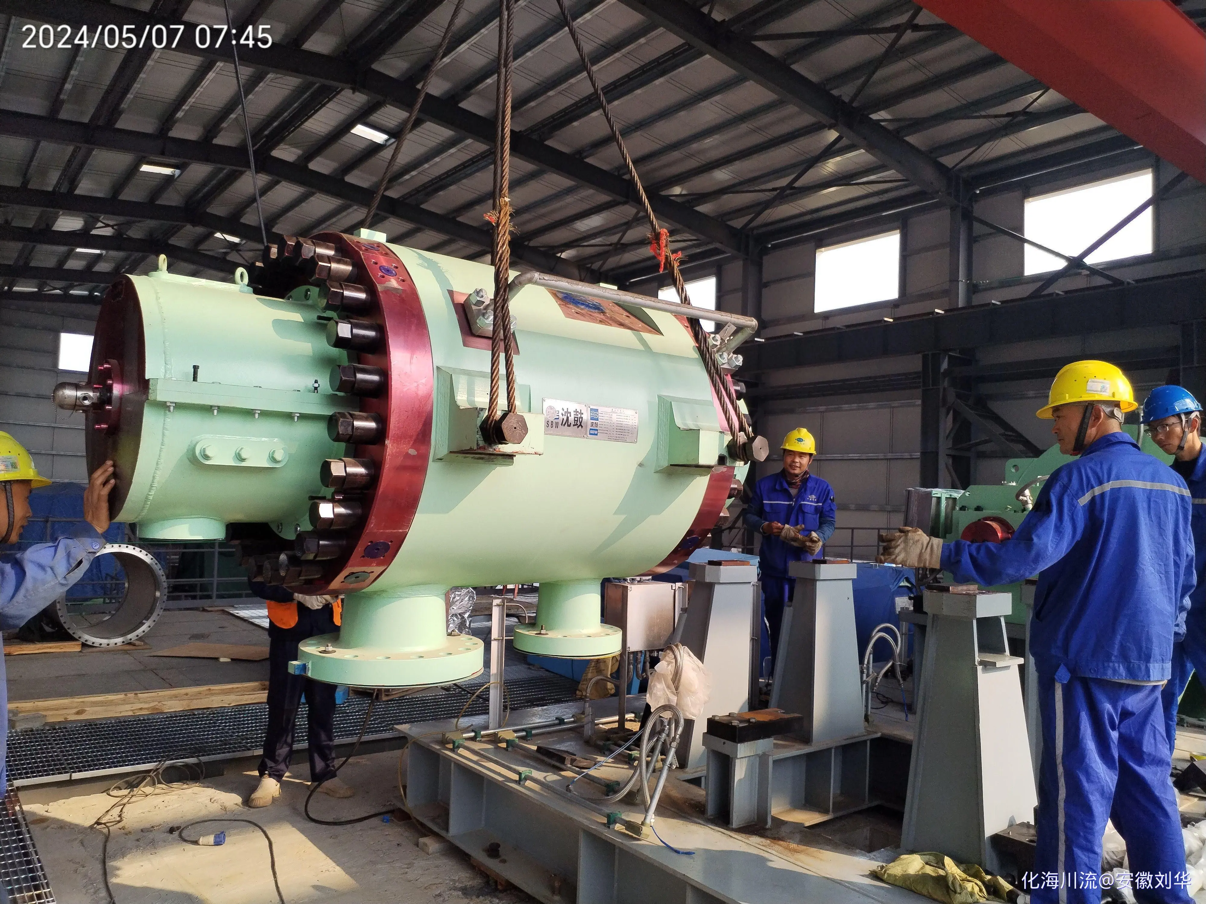

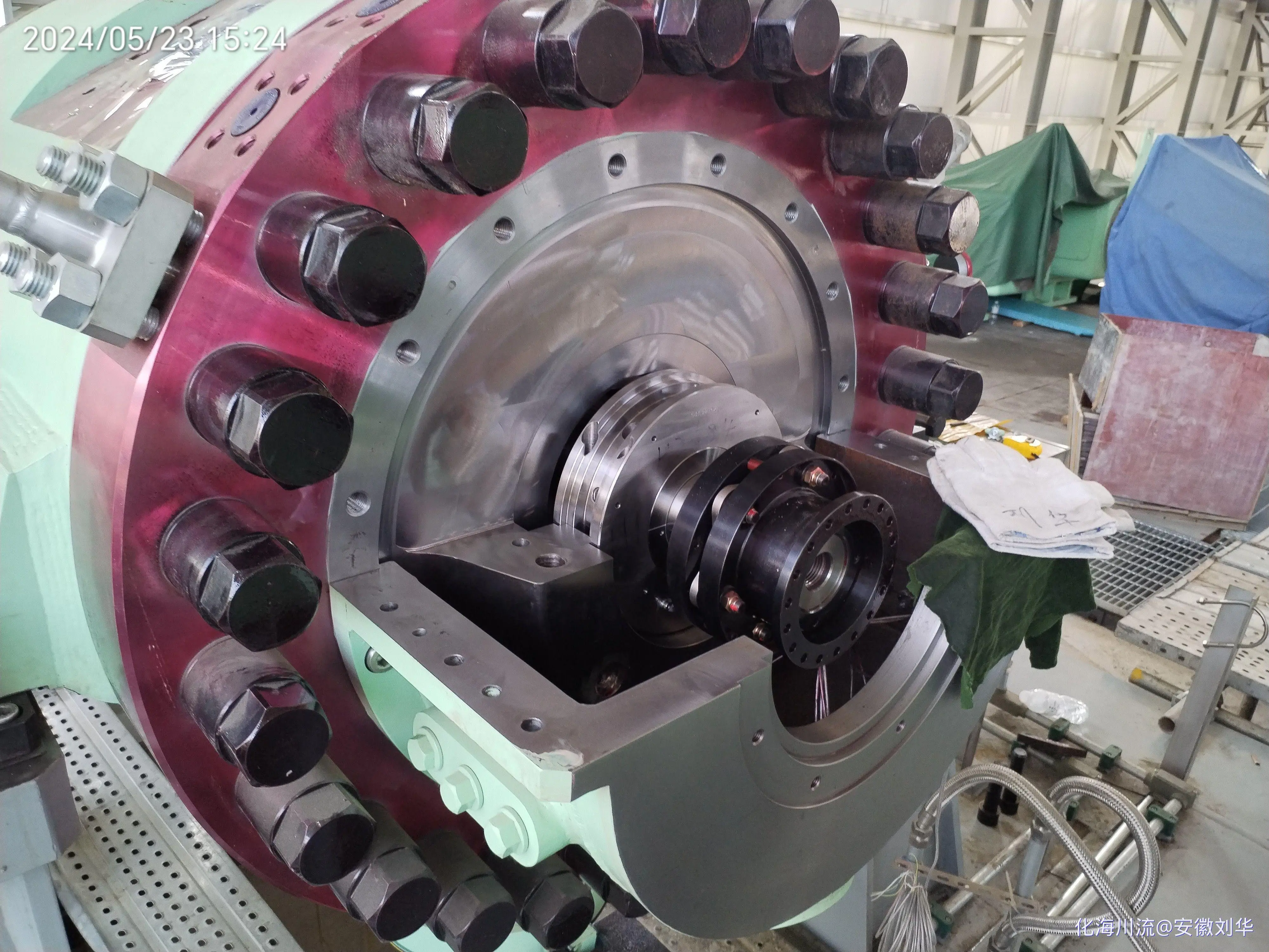

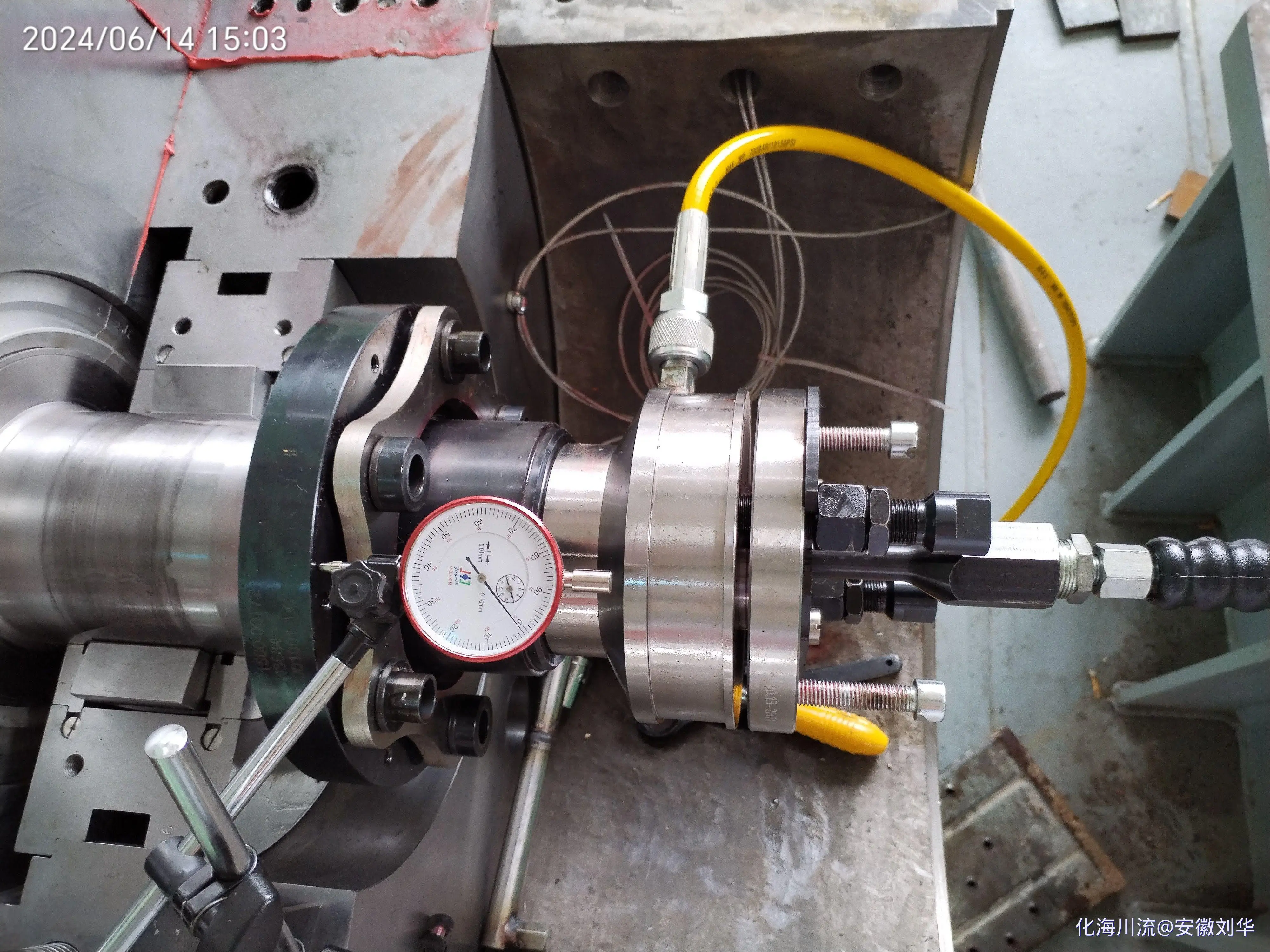

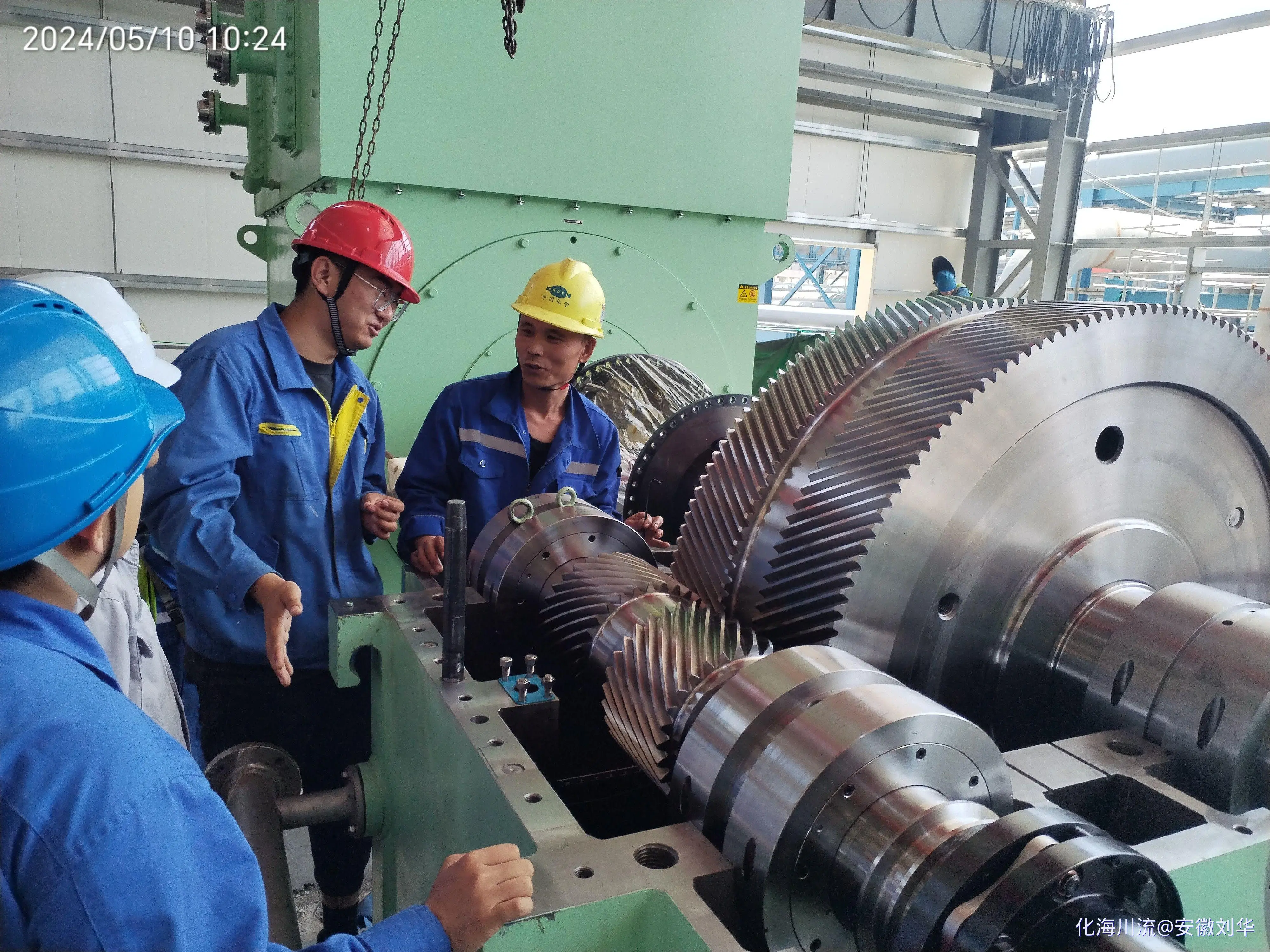

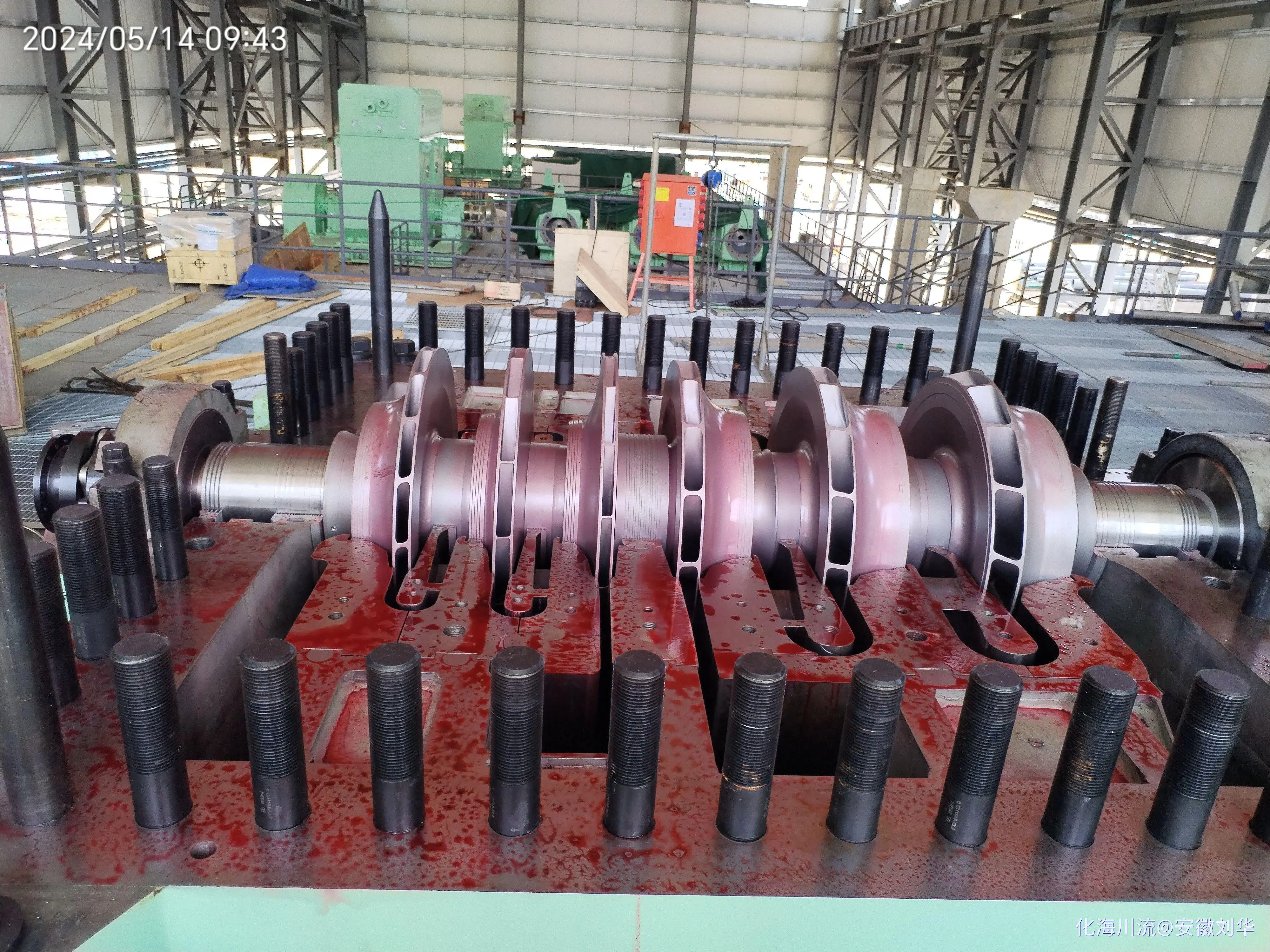

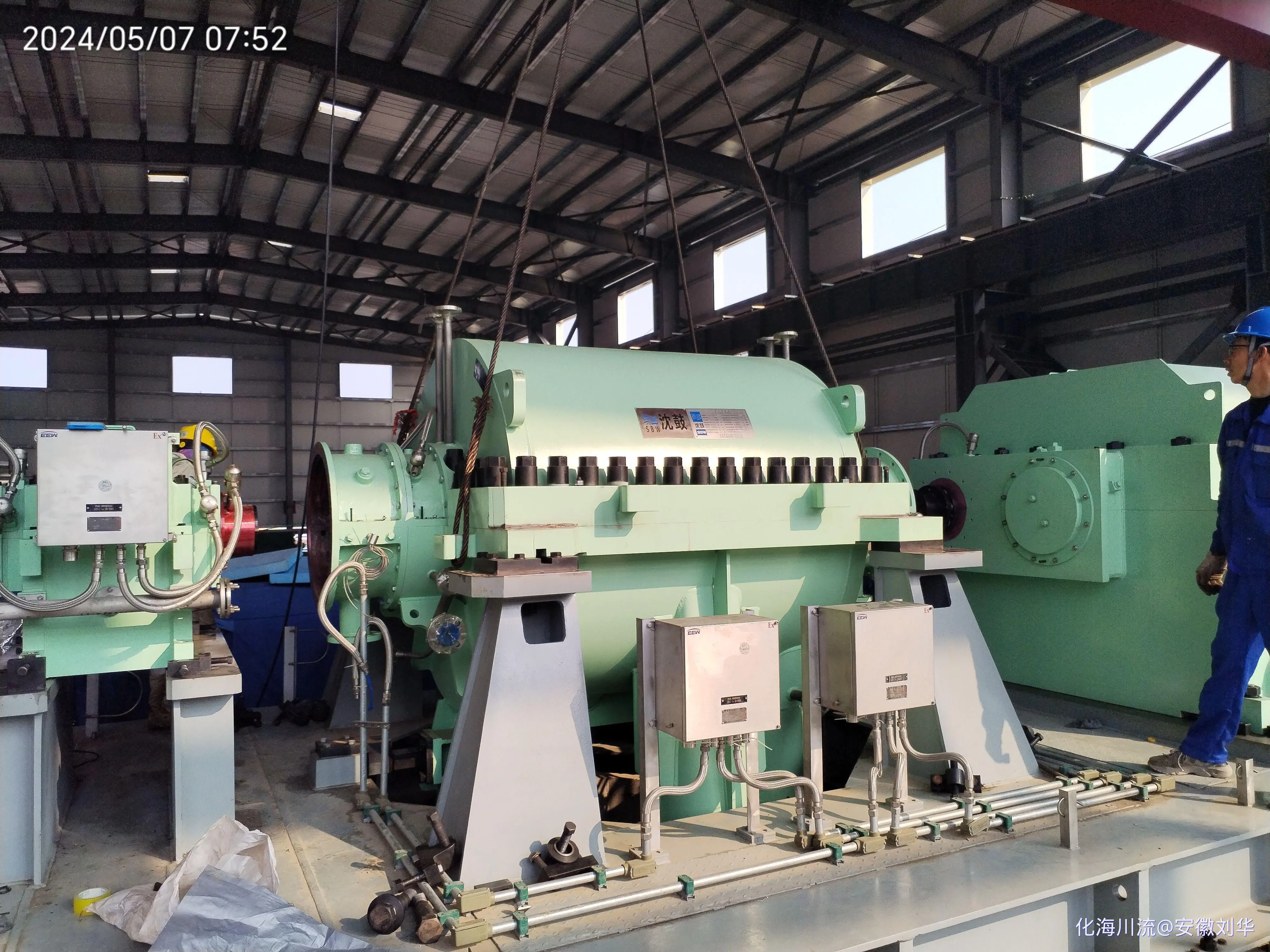

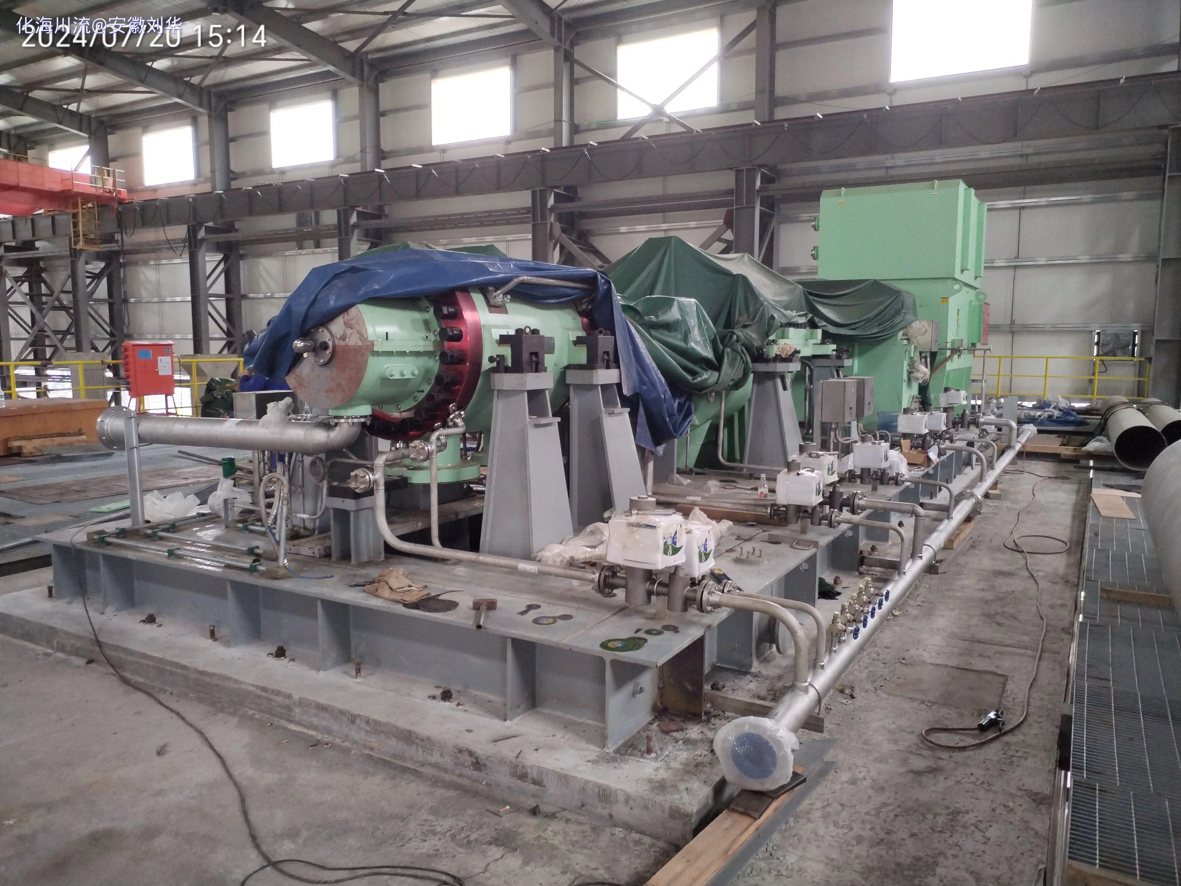

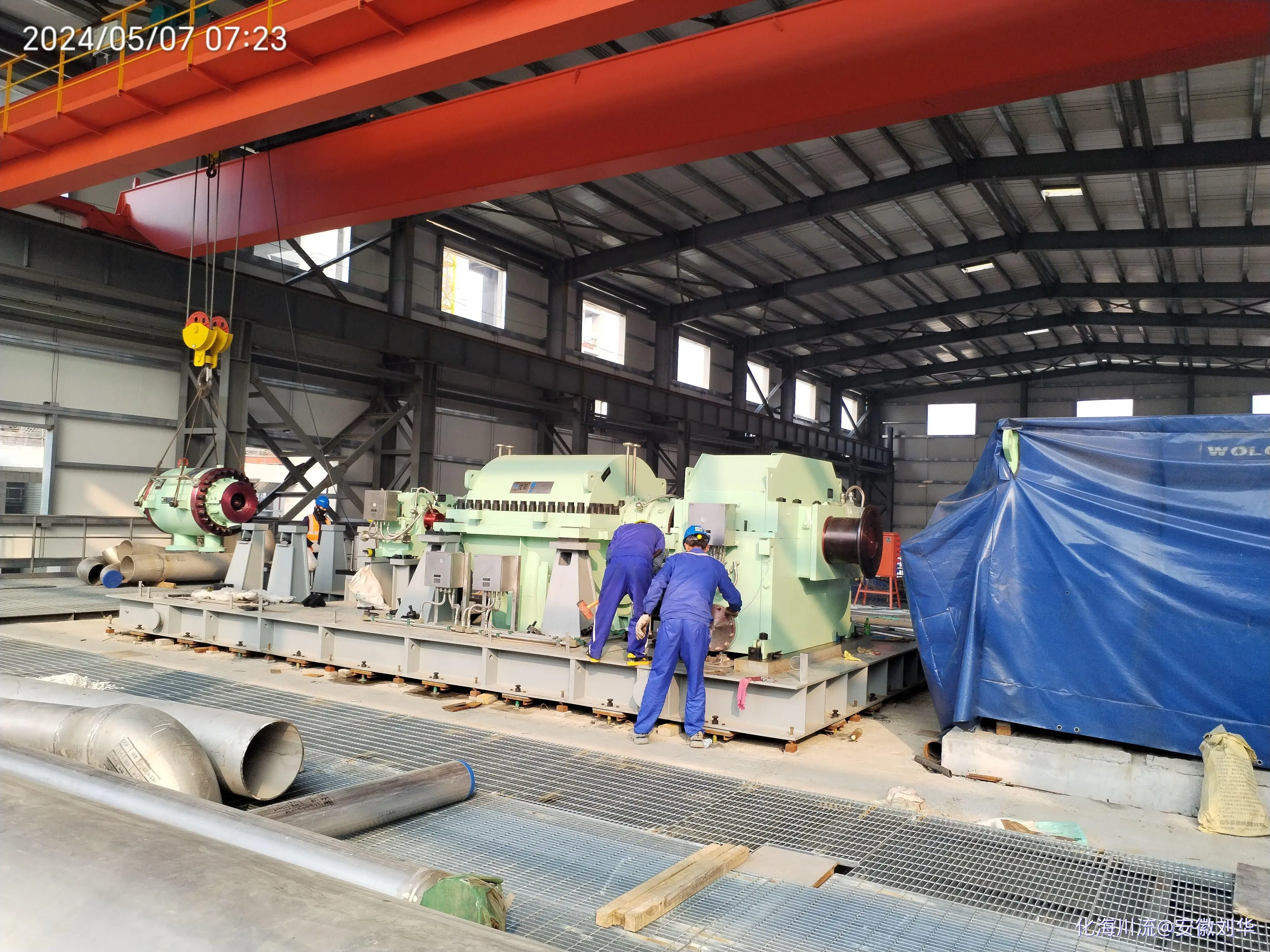

分享另外一台离心压缩机的安装过程,也是简单列了几个关键的步骤,供大家交流学习。这一台压缩机高压缸是垂直剖分结构,现场不再进行拆解,低压缸水平剖分的现场进行了拆解,目前机组也未进行油循环和单机试车,所以照片里的轴端密封也还是试车密封,单机试车以后再更换成正式的干气密封和碳环密封。

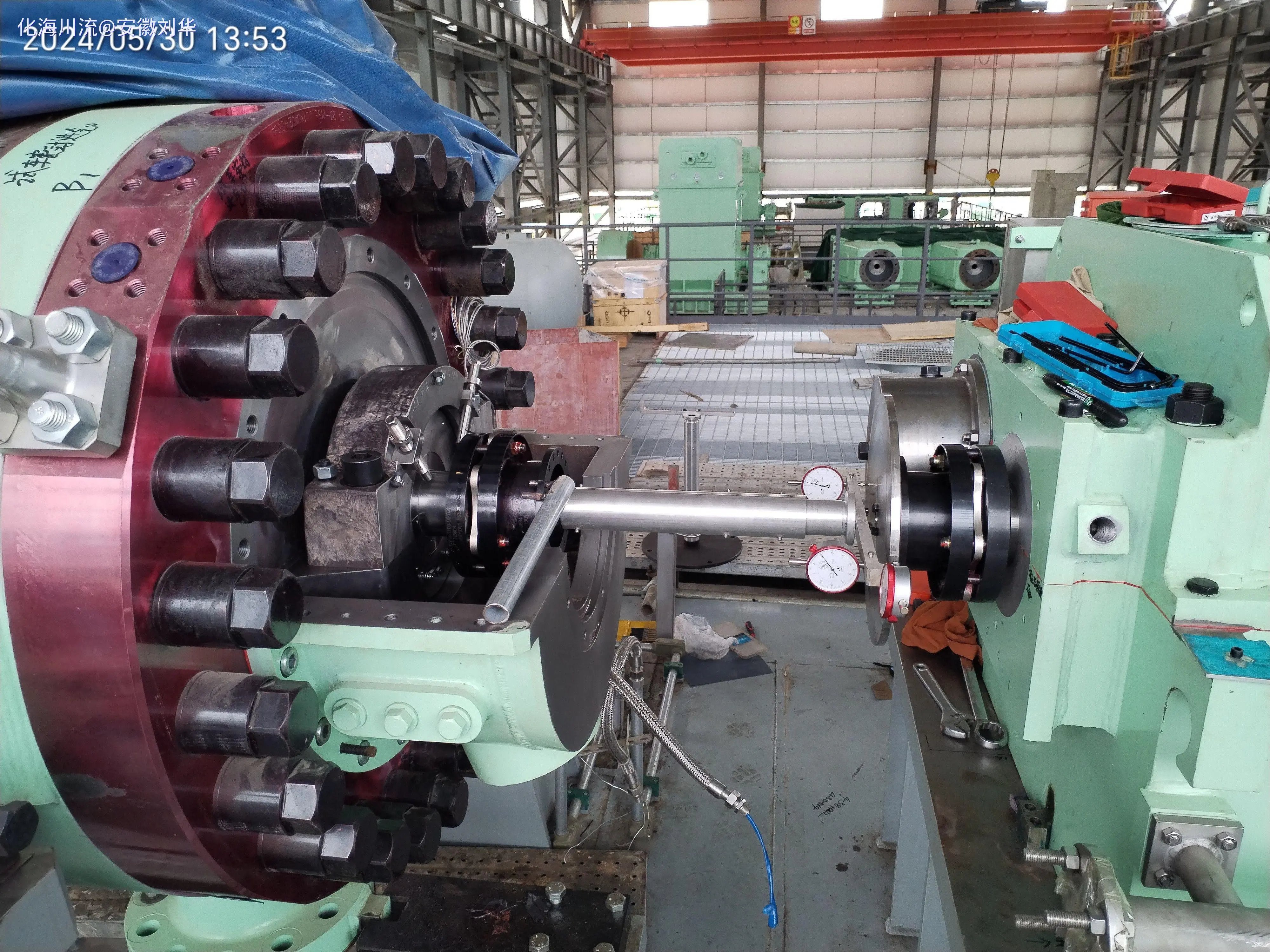

海川大学三年  |  头衔:  TA未设置
请问这个找正表架是自己做的还是厂家自带的?
发表于 2024-8-20 18:49:34
安徽刘华楼主 VIP会员 VIP会员 | 显示全部楼层       最后访问IP江苏省
机组自带的专用工具

看似空分配套设备。
发表于 2024-8-21 09:13:12
感谢分享。
发表于 2024-8-21 11:45:12
CHANGBAISHI 发表于 2024-8-21 09:13
看似空分配套设备。
化工设备  不是空分的

是二氧化碳压缩机组么?电驱的,电动机和齿轮箱用的是哪一家的?  详情 回复 发表于 2024-8-21 18:34
hbspiderVIP会员 VIP会员 | 显示全部楼层       最后访问IP新疆维吾尔自治区
安徽刘华 发表于 2024-8-21 12:36
化工设备  不是空分的
发表于 2024-8-21 18:34:01
电机卧龙南阳  齿轮箱沈鼓的

低压缸水平剖分式,高压缸垂直剖分式;两缸两段式;干气密封是中密的还是进口的
发表于 2024-8-24 13:30:28
两缸四段、低压缸碳环密封、高压缸干气密封,都是中密的。
发表于 2024-8-24 14:35:35
怎么没都上干气密封啊,也贵不了多少钱。你们是什么气体  详情 回复 发表于 2024-8-25 11:52
发表于 2024-8-25 11:52:37
二氧化碳  不值当用干气密封

we11we11VIP会员 VIP会员 | 显示全部楼层       最后访问IP南非–豪登省–约翰内斯堡市大都会自治市Cloudinnovation数据中心
海川大学三年  |  头衔:  TA未设置
请问在现场这样打开机组和齿轮箱,怎么避免杂质进入,到时很麻烦啊
发表于 2024-8-26 18:40:10
清理干净扣回去就行了
