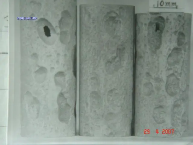

[原创] 石油化工汽油冷却器碳钢管束不防腐腐蚀状况
752 |3
        我们知道石油化工装置的冷却器管束如果不采用防腐蚀措施,就会在循环水侧和汽油测对金属腐蚀,并且汽油侧的腐蚀远大于循环水侧。下图为汽油管束酸洗拍照的腐蚀情况。管内为循环水侧,管外为汽油侧。
发表于 2024-8-13 10:29:00
管束腐蚀
管束腐蚀
循环水侧
循环水侧
汽油侧
汽油侧
dyoiffkkguVIP会员 VIP会员 | 显示全部楼层       最后访问IP湖北省
在石油化工装置中,冷却器管束如果不采取防腐措施,汽油侧的金属管会出现严重腐蚀。这是因为汽油中含有一定的酸性物质和其他腐蚀性成分,长期与碳钢管接触会加速腐蚀过程。循环水侧虽也会腐蚀,但通常腐蚀程度较小。因此,为了延长设备的使用寿命和保障安全运行,通常需要对管束进行适当的防腐处理。
发表于 2024-8-13 10:40:16
bluishiceVIP会员 VIP会员 | 显示全部楼层       最后访问IP江苏省
用低成本不耐腐蚀材质,定期换新。
用高成本耐腐蚀材质,尽量长期使用。
成本上来说,还是定期换新的成本低。
