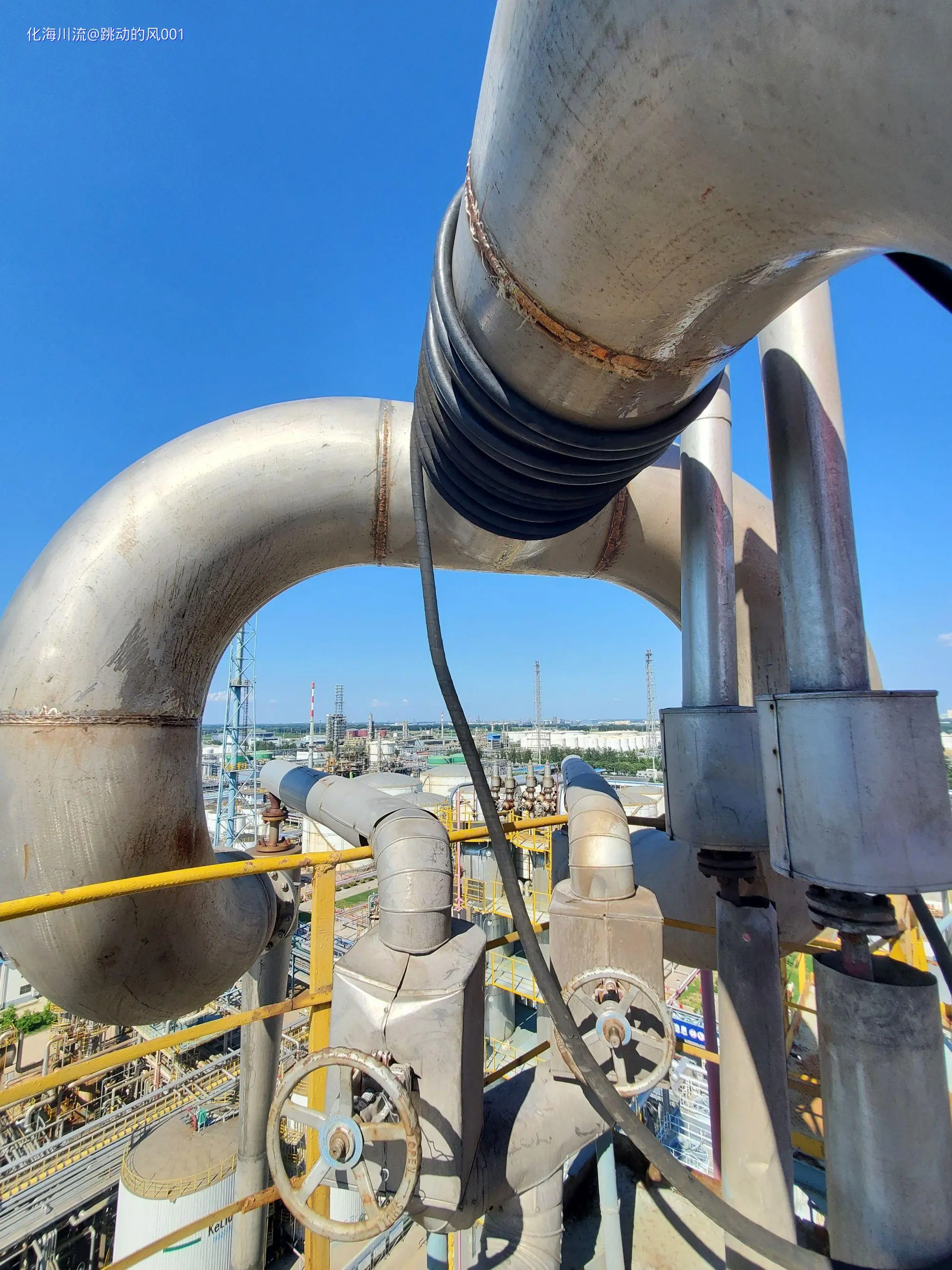

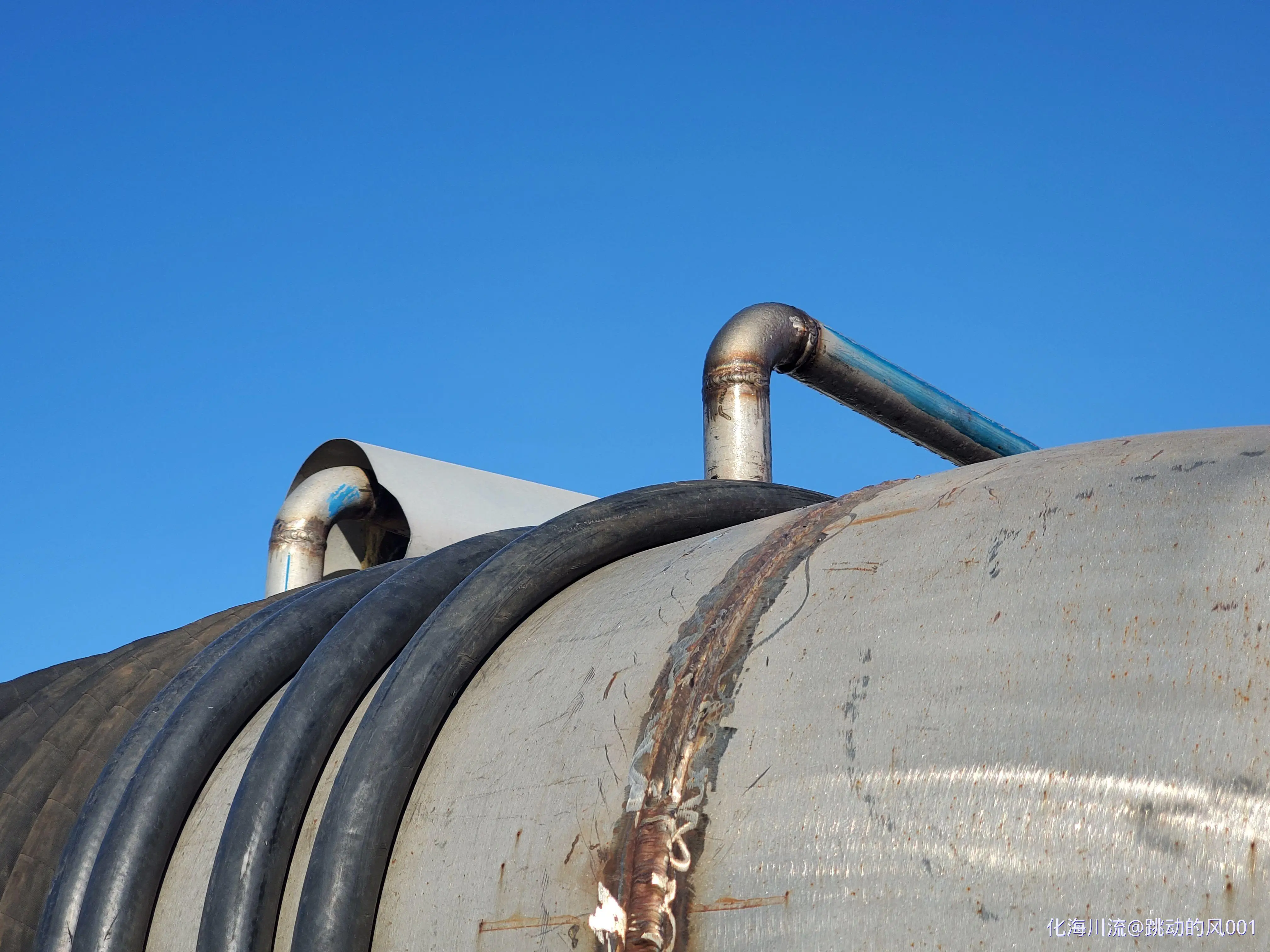

减压装置   正常生产
减顶温度59°c,负压-97kpa ,其他一切正常。
注意:缓蚀剂管线明显凝结露水且滴水较多  注水线没有变化。
不知道是什么原因引起的,请各位大佬高后指教。
请看图:
发表于 2024-8-13 09:31:39
示意图
示意图
左边注水 右边缓蚀剂
左边注水 右边缓蚀剂
缠胶管位置凉的面积最大
缠胶管位置凉的面积最大
有水的地方温度很低,凝露。
有水的地方温度很低,凝露。
