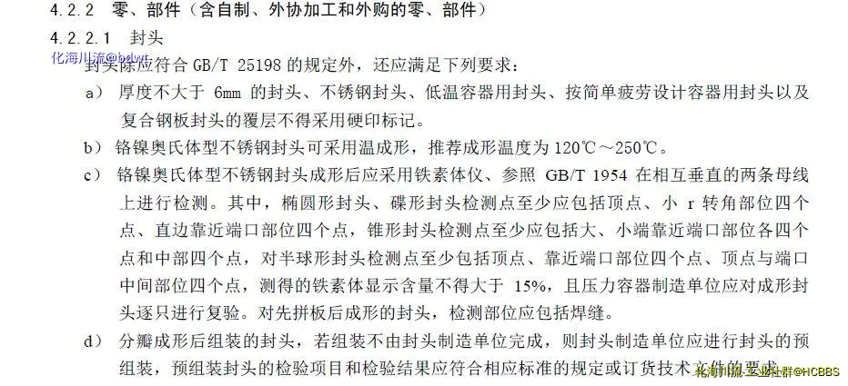

最新的2024版150中规定铬镍奥氏体不锈钢封头要进行铁素体含量检测,疑问:
1、球冠形封头是否需要检测?
2、如果需要检测的话,应该如何检测?

1、球冠形封头也需要进行铁素体含量检测。
2、可以通过磁性方法或金相分析方法来检测铁素体含量。具体的测试操作应遵循相应的标准和规程操作,确保测试结果的准确性。

新版的封头标准已有明确规定。
