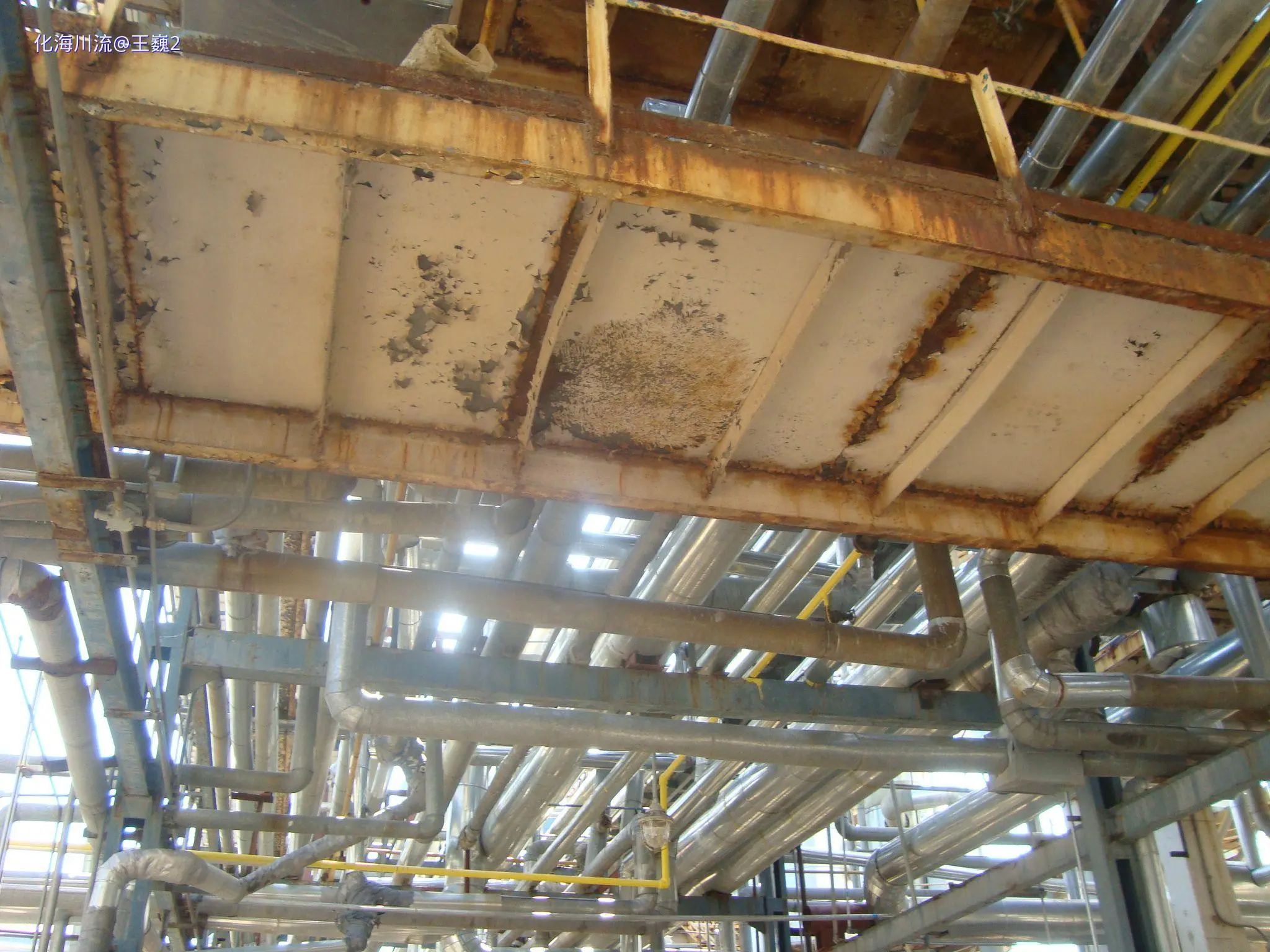

       以下图片是某石化装置,检修期间怎样对设备钢结构进行防腐蚀施工?要求涂装一次涂层要求使用6年以上。由于条件限制金属表面处理做不到机械喷砂。

石油化工装置检修期间,对设备和钢结构进行防腐涂装通常包括以下几个步骤:
1. **表面处理**:因为无法使用机械喷砂,可以选择手工或电动工具除锈。使用钢丝刷、砂纸或打磨机去除老化的涂层和锈迹,确保金属表面干净、无油污、无松散的锈迹和旧涂层残留。尽可能达到Sa 2级(瑞典标准)的除锈效果。
2. **表面预处理**:在涂装之前,应用除锈后的表面处理剂如磷化处理或用金属表面处理剂清洗,以增强涂层的附着力并提供一道防锈底层。
3. **涂装底漆**:选择适合的防腐底漆,如环氧富锌底漆,它能提供良好的防腐性和附着力。底漆应均匀涂布,注意涂层厚度和避免流挂现象。
4. **中间涂层**:为了增加涂层的整体厚度和耐久性,可以施涂环氧云铁中间漆。这层不仅增强涂膜的机械性能,还提高其对化学品的耐受性。
5. **面漆**:最后涂覆面漆,如氟碳漆或高耐候聚氨酯面漆,这类面漆具有优异的耐候性和抗紫外线能力,能有效保护下层和提供美观的表面效果。面漆同样需要均匀涂布。
6. **固化和检验**:涂装完成后,应允许涂层充分固化。固化时间依据所使用的涂料种类和现场环境条件(如温度、湿度)来确定。涂装完成后需进行涂层厚度检测和外观质量评估,确保达到技术要求。
7. **维护和复查**:定期对涂层进行检查和维护,如发现损坏或脱落及时补救,以延长涂层的使用寿命。
根据所选涂料的性质和施工标准,以上步骤可以使涂层寿命达到6年以上。
