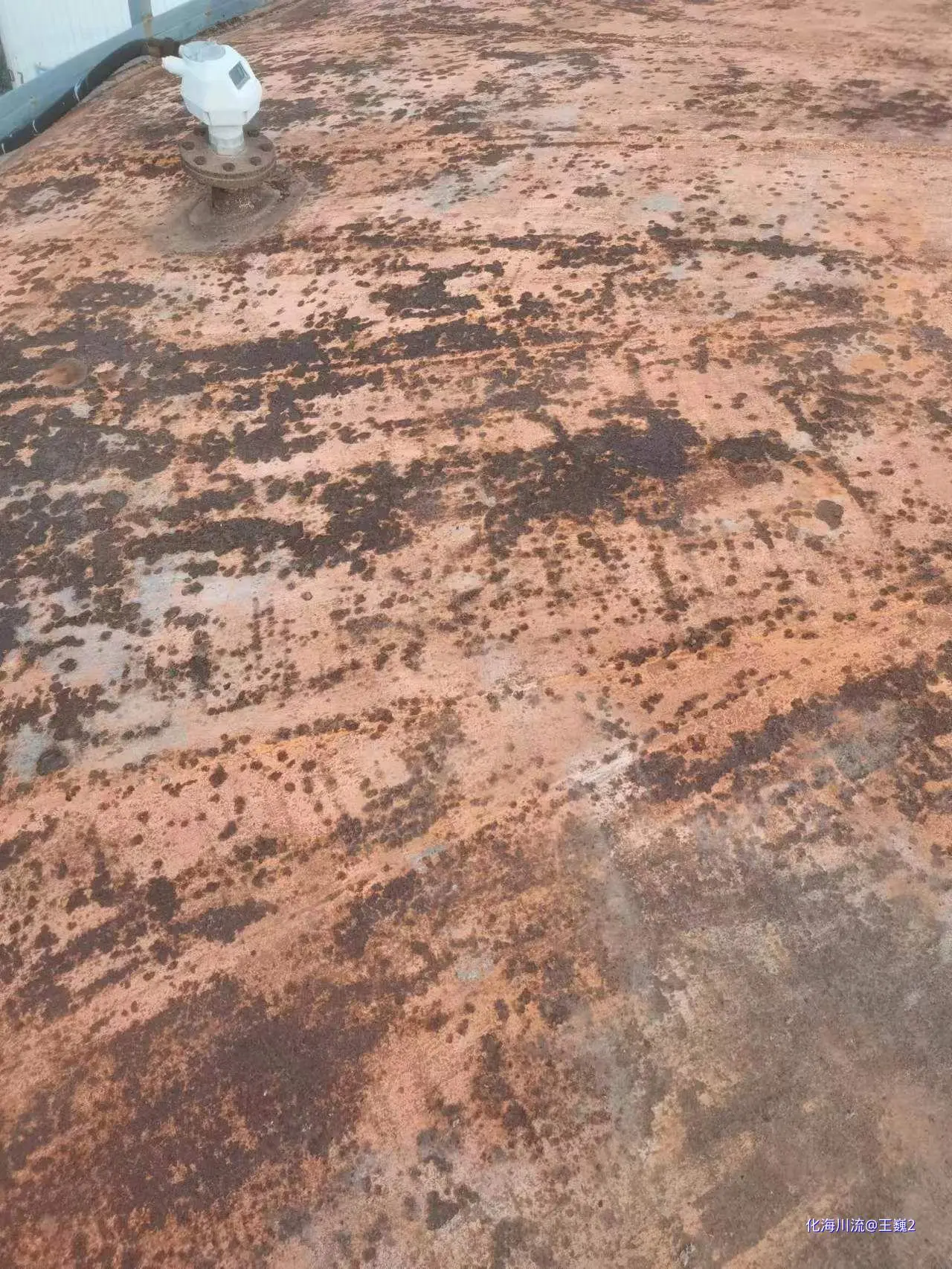

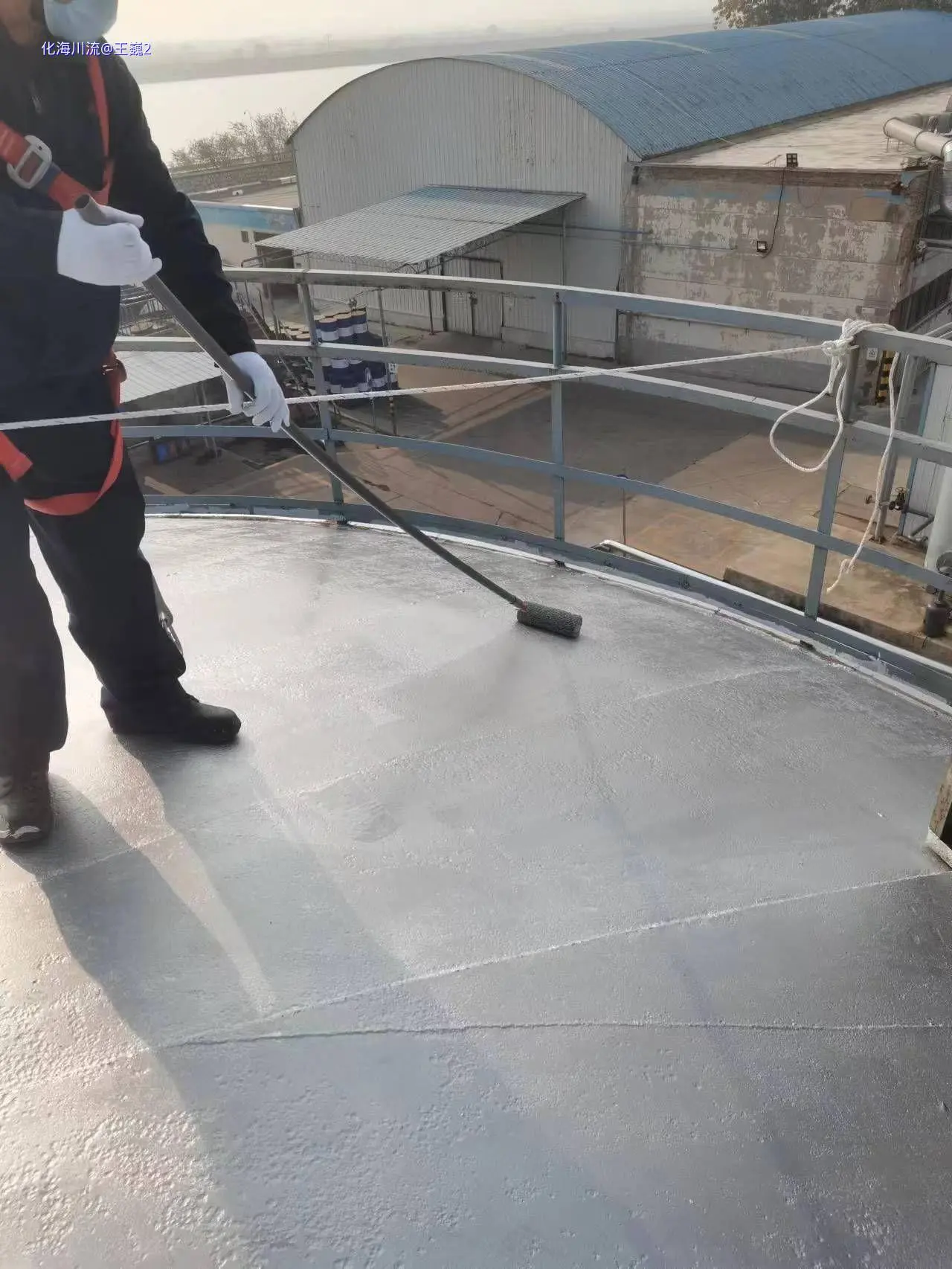

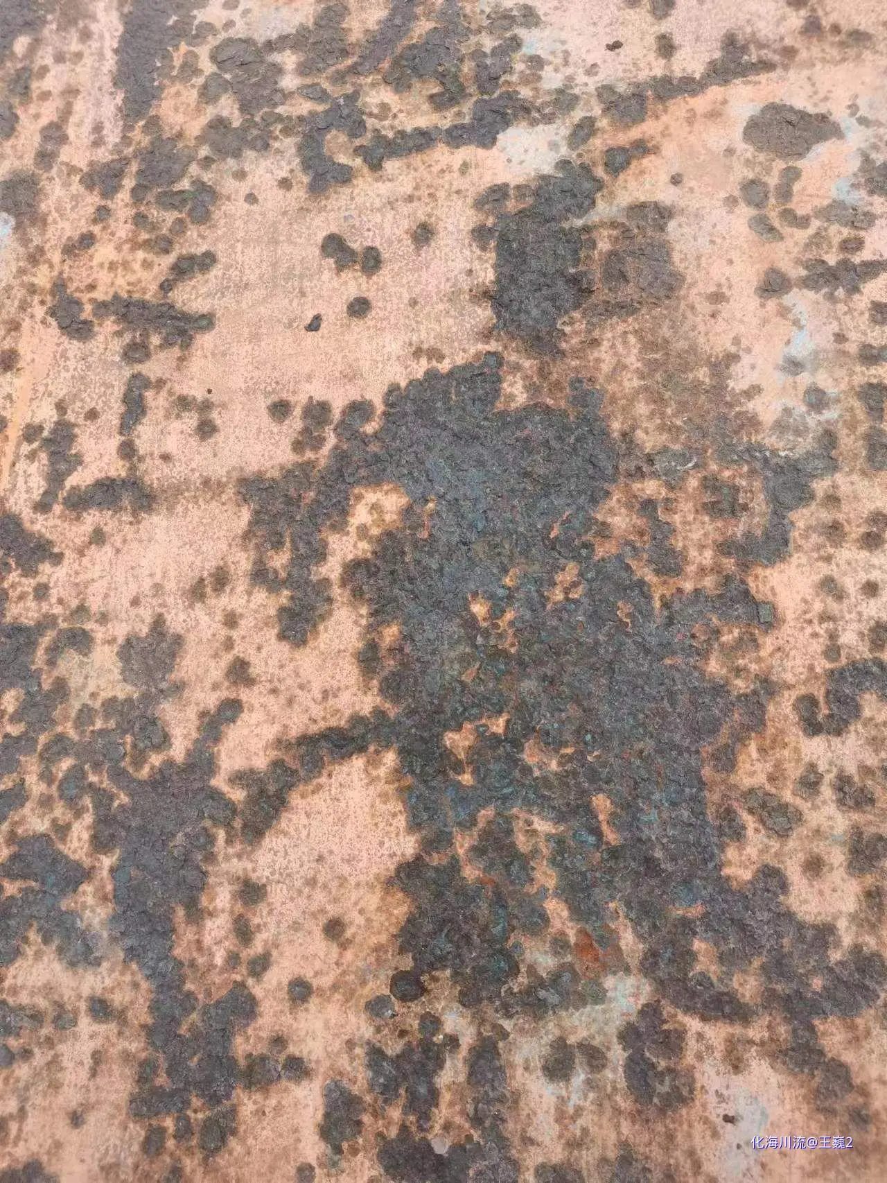

[原创] 一种物理的抗渗透性低表面处理漆在金属表面带锈施工
749 |5
         一种物理的抗渗透性低表面处理漆在金属表面带锈施工。该漆特点是渗透力强,能有效的透过锈蚀层达到金属表面层,并有很强的附着力。同时,改漆能有效把锈蚀物包裹住,形成涂层的一个整体,起到隔离层的防腐蚀作用。
