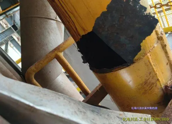

各位海友,我司做危废运营,其中余热锅炉部分利用氧乙炔进行激波吹灰,但激波吹灰器的发生器罐体及出口相连管道部分经常性腐蚀(如下图),尝试过材质升级316L、正压送风吹扫,但效果都不理想。现在想用内部涂刷玻璃鳞片防腐不知道效果会如何,有了解的海友给出一些建议吗?谢谢了!
