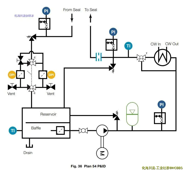

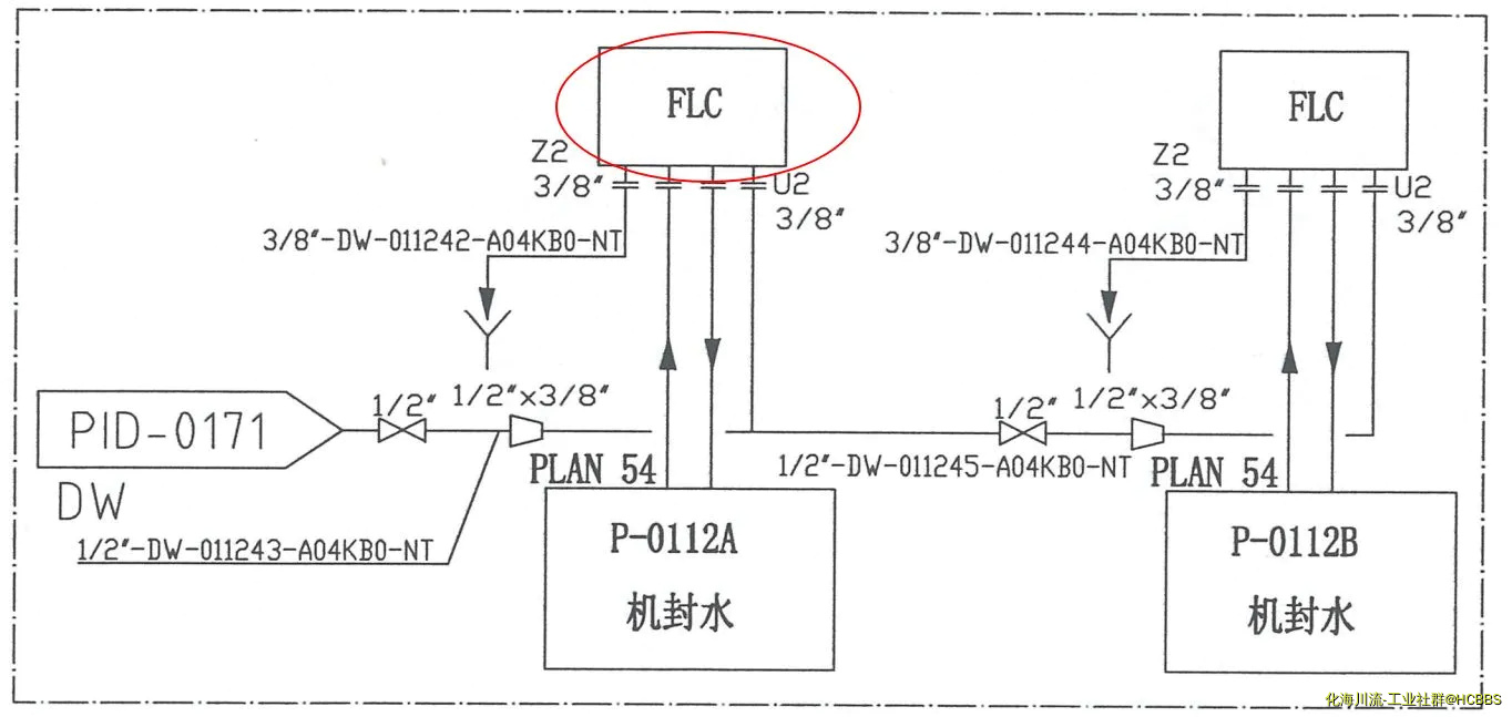

[求助] 泵机封中FLC是什么意思?
1.3K |8
惊涛骇浪_Iu9jNVIP会员 永久VIP | 显示全部楼层 |阅读模式       最后访问IP浙江省
泵机封中FLC是什么意思?如题。:)

应该54方案的水站,缩写FLC,全称是啥不知道,这个方案的冲洗液需要带压、循环、冷却。
发表于 2024-7-15 14:51:27
Flush Liquid Cooling (Circulation)?  详情 回复 发表于 2024-7-17 09:16
发表于 2024-7-17 09:16:22
硬凑啊?不知道对不对  详情 回复 发表于 2024-7-18 13:53
硬凑啊?不知道对不对
发表于 2024-7-18 13:53:56
机封冷却水站嘛,估摸着是这个。  详情 回复 发表于 2024-7-22 09:48
boqing_zhVIP会员 VIP会员 | 显示全部楼层       最后访问IP北京市
海川大学一年  |  头衔:  【硫酸工作者】
碎冰 发表于 2024-7-18 13:53
硬凑啊?不知道对不对
机封冷却水站嘛,估摸着是这个。
