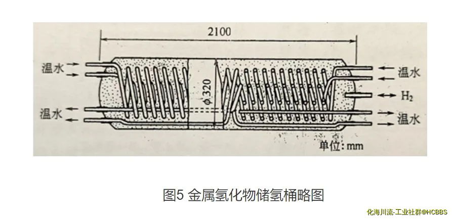

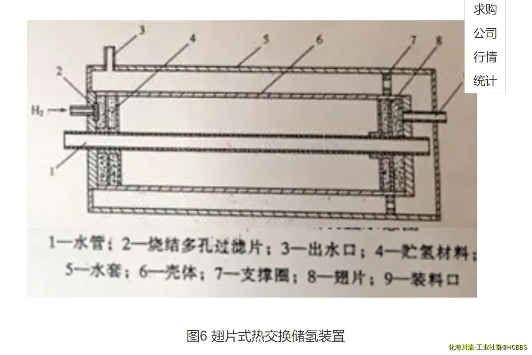

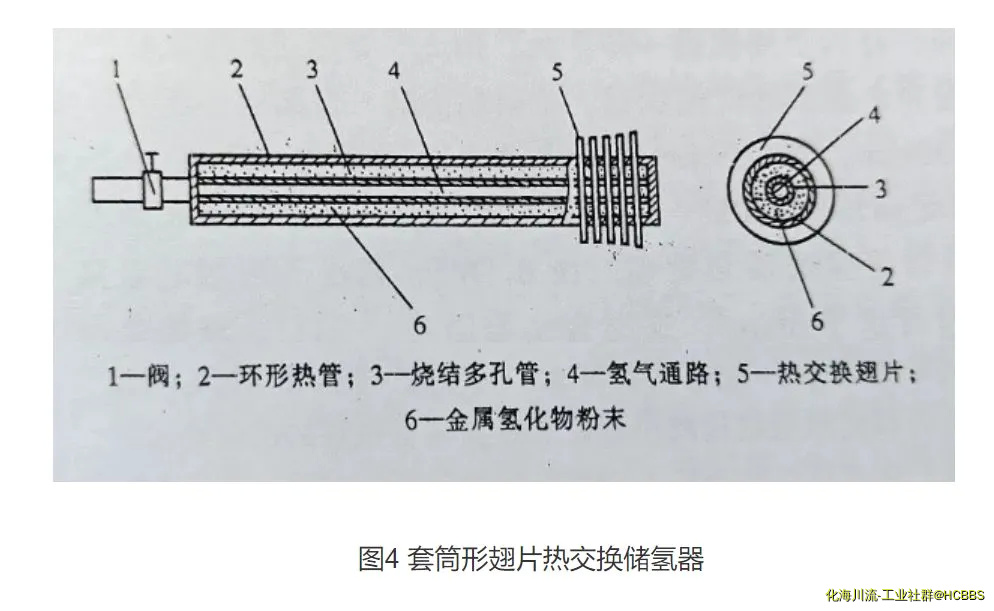

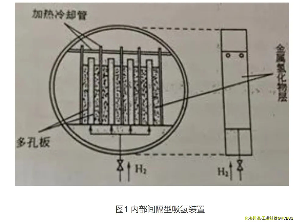

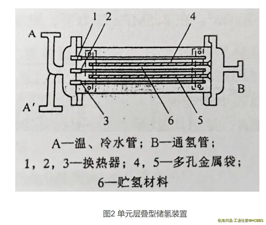

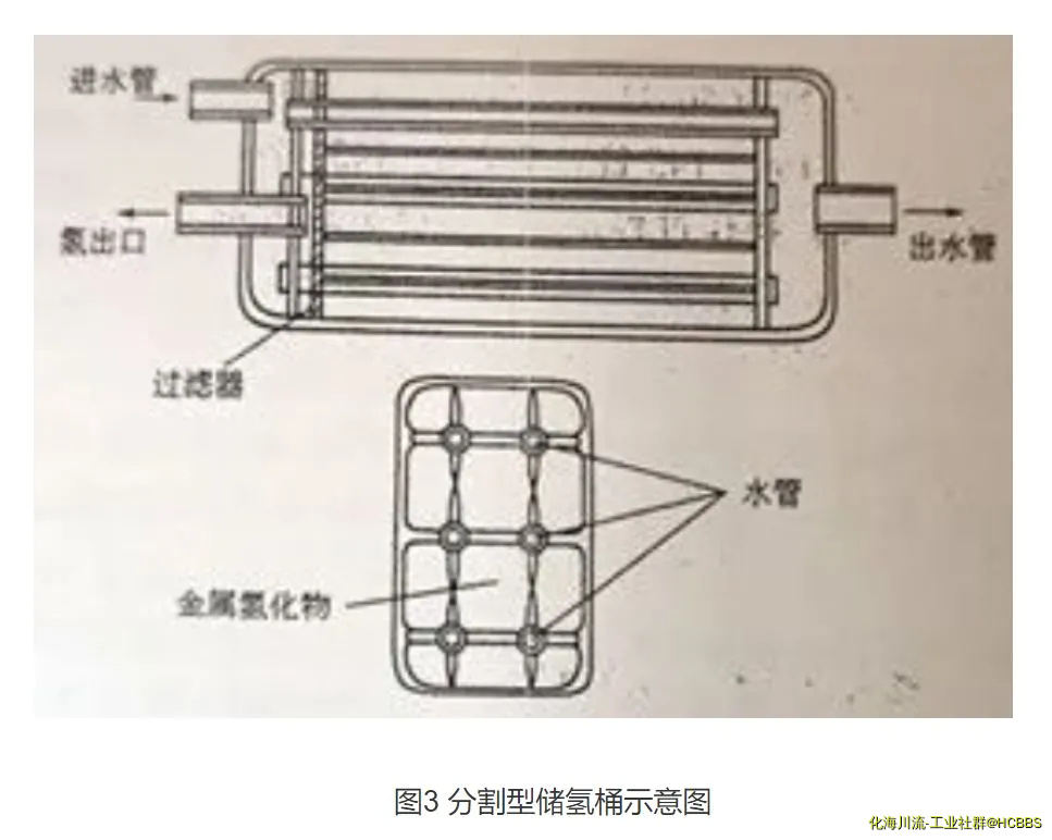

02、金属氢化物储氢装置的结构
当向2块多孔板组成的小隔室内导入氢气时,氢沿着整个多孔板的板面向吸氢合金内扩散,并被储存起来,产生的热量经多孔板对面的加热冷却器排走。放氢时,通过加热冷却器加热合金层,氢通过多孔板向外流出。(特点:合金层的厚度总保持一定,在吸收和释放氢过程中没有任何传热损失)
发表于 2024-7-10 19:30:56
发表于 2024-7-10 19:31:20
发表于 2024-7-10 19:31:39
发表于 2024-7-10 19:31:56
发表于 2024-7-10 19:32:10
发表于 2024-7-10 19:32:26
发表于 2024-7-10 19:32:50
原则上保证材料储氢量大;热交换充分、方便;能充分利用可选用的废热;加料尽可能多;体积尽量小;质量尽量轻,安全性尽可能好。

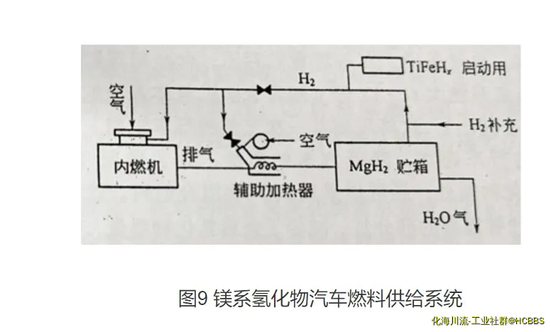

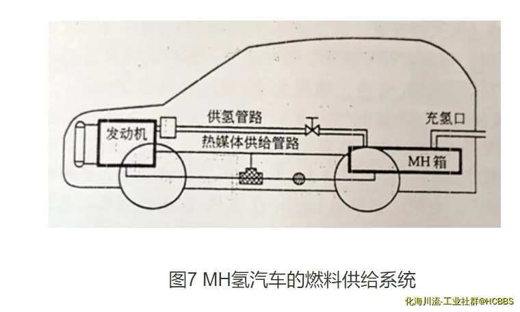

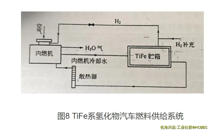

05、汽车用氢化物箱
MH氢汽车优势:
①不会排放出CO等含碳化合物和氮化合物,利于保护环境;
②金属氢化物具有加热释氢的特性,可利用汽车尾气热量加热随车储存的金属氢化物;
③现代内燃机汽车稍加改造就可用氢做燃料,氢发动机的热效率比烧汽油好。
MH氢汽车吸氢合金要求:
①吸热能小
②放氢压力为零点几MPa
③储氢密度高
④性能劣化少
⑤成本低
⑥寿命长
发表于 2024-7-10 19:33:19
发表于 2024-7-10 19:33:34
目前技术:
①TiFe氢化物,属于低温工作型,发动机冷水作为热源,不需要另外的辅助热源。发动机冷却水约90℃,足以供给TiFe氢化物分级所需热能。
②镁系氢化物,属于高温工作型,燃料箱以汽车排气为热源。放氢时高温热源最低约300℃,启动时需辅助热源。发动机排气温度高,适于做氢化物分解热源。
