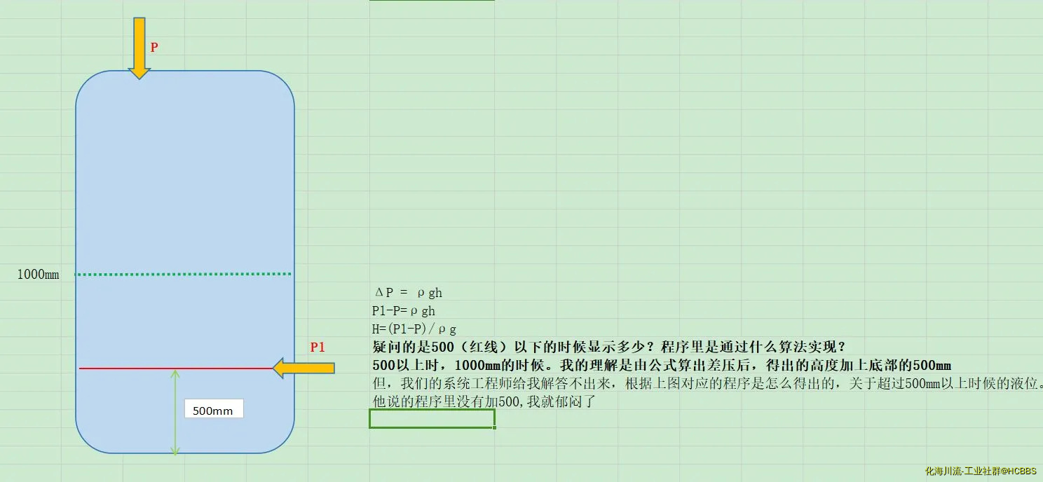

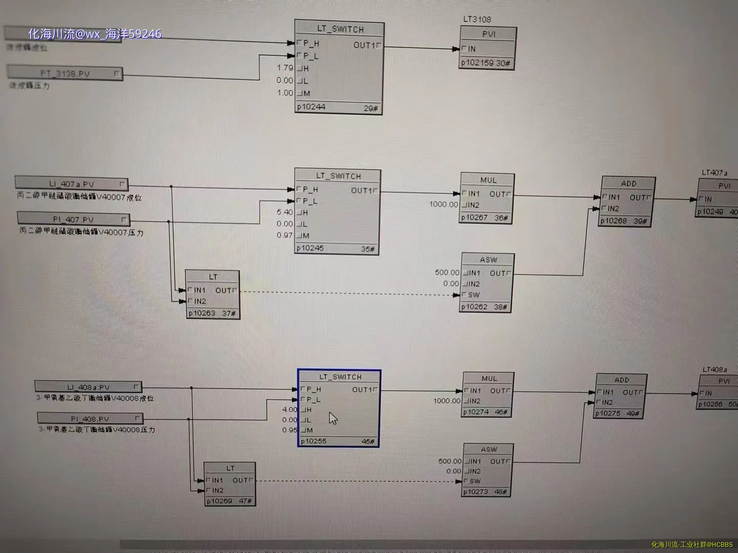

各位好,如图,想咨询一下,这液位信号是怎么计算得出的,以及使用的功能块的原理是啥,查了资料也没有查到所以然。现在两个罐子的液位DCS的压力差算出来的,和雷达测出来的差距有点多。能否解答一下这些块的原理?多谢~~~

没玩过700,只玩过300,我编程不用梯形图或是功能块图,太啰嗦,占的篇幅又大,直接用里面的文本功能块,直接用类似于ST语言编程。
这个如果是系统自带的功能块,点进去,按帮助就能得到解释,或是按F1键。
也有可能是自编的功能块或是功能(函数)。

对于截面积为S,高为h,密度为ρ的液体,其自身重力为S*h*g*ρ,这样截面积受到的力就是S*h*g*ρ,而压强为h*g*ρ,对于贮罐来说,贮存一定密度的液体的贮罐来说罐底部受到的压力(压强)-液面受到的压力跟液位成正比。
如果存的是水,密度为1000千克/m3,液位计高1.6米,这样p=h*g*ρ=1.6*1000*10=16000pa,
如果是差压变送器,我们只要改一下变送的量程上下限为0-16千帕即可。然后在位号上设置量程上下限为0和1600mm即可。
如果是二个压力表,那么新建一个压差变量,此变量就是二个压力表的差,然后再新建一个液位变量,液位值(米)等于压力值(pa)/液体密度/9.8,计算得来。
发表于 2024-7-3 10:14:22

自己写的块,进去看看就知道了啊

wx_海洋59246楼主 VIP会员 VIP会员 | 显示全部楼层       最后访问IP安徽省
疑问如图,实际。

yahooabce 发表于 2024-7-3 14:16
自己写的块,进去看看就知道了啊
不是俺自己写的,我查到了液位间接压差算出来的液位,和雷达不一致。所以问问他这个程序怎么个运算逻辑。

压差液位和雷达液位不一致的问题,需要进行标定,统一0点和100%点,另外你发的图片当中红线以下显示0,这部分液位通过压差液位是测不到的,通过雷达液位计可以测,但是显示是负值液位还是什么就要看你的DCS当中是怎  详情 回复 发表于 2024-7-4 14:47
yahooabceVIP会员 VIP会员 | 显示全部楼层       最后访问IP江苏省
海川小学3年  |  头衔:  【仪表工】
要进到块里看,这不是标准块,没有说是你写的

压差液位和雷达液位不一致的问题,需要进行标定,统一0点和100%点,另外你发的图片当中红线以下显示0,这部分液位通过压差液位是测不到的,通过雷达液位计可以测,但是显示是负值液位还是什么就要看你的DCS当中是怎么规定的了

压差算法是根据下方的压力表为基准,与此压力表所在面作为0液位。如果此压力表放在罐底,就是以罐底的平面作为0液位。
如果你把下方压力表放在500mm高度,那么算出来的值是要加上500mm的。
P=ρgh这个公式其实不能直接用,有点差别的,因为这个公式表示的是液位一定,如满液位了,然后在液体的不同深度受到的压力不同。
我先前的公式推导是依据压力由液体自身重力产生,还有液面上的压力叠加,从而得到下压力表的压力。不同液位的液体到下压力表的高度不同,产生的重力不同,压力也不同。
两个压力表要选用隔膜的压力表,如果表与隔膜之间有高度,传导压力的油是有密度的,会叠加压力,那你得较正,如在0液位处,两个压力表之差不为零,你算压差的时候就得减去这个数。
雷达液位计是要正确设置探头到最低液位之间的距离,当有液位时,通过发收雷达的时间间隔和声波速度,算得雷达走过的路程,一半就是探头与液位之间的距离,设置的距离减探头与液位的距离就是液位的高度。
发表于 2024-7-4 20:14:33

独孤凌云 发表于 2024-7-4 14:47
压差液位和雷达液位不一致的问题,需要进行标定,统一0点和100%点,另外你发的图片当中红线以下显示0,这 ...
是的,具体要看压差处理运算的时候,500一下的时候,就是不知道里面的运算规则,我们的系统工程师,说里面没有啥,就是H=P/肉*G.;所以我的疑问点来自于程序里,哎,奈何自己不懂,又干净对方说的差了点东西
这个我没有权限,问了系统工程师,他说里面没有啥特别的,就是利用那个计算公式,转换为高度

新昌小徐 发表于 2024-7-4 20:14
压差算法是根据下方的压力表为基准,与此压力表所在面作为0液位。如果此压力表放在罐底,就是以罐底的平面 ...
你说的我理解,不存在0的时候,压差不为0的现象。后面我再跟踪一下。感谢~!

新昌小徐VIP会员 VIP会员 | 显示全部楼层       最后访问IP浙江省
这个要经过一定的运算的,我只熟悉300系统,300里对于每一个位号都是用半浮点数来表示,700没玩过,就不知道了。
你得计算得到二个压力表的差值(工程值)
假设700系统是用浮点数来表示每个位号的值,这个值是0-1之间的值。你必须把它换算成工程值。
如果二个压力表量程一样,如是0-10KPa,假设二个压力表位号为PI0101和PI0102.
新建一个变量,浮点数,临时值 TEMP
密度变量:MD,浮点数
液位:LI0101 浮点数
在文本功能块里编程:
TEMP=(PI0101-PI0102)*10*1000;
TEMP=TEMP/9.8/MD;
LI0101=TEMP;
那么最后的TEMP就是以米表示的液位值。
发表于 2024-7-5 09:06:27
