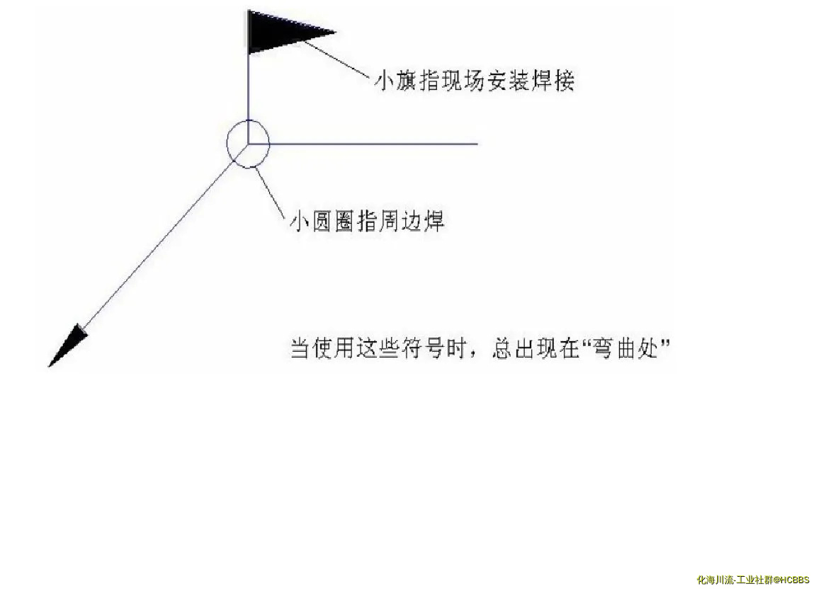

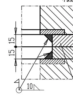

设备图纸上焊接符号代表什么?

设备图纸上的焊接符号用于指示焊接的类型、位置、大小和其他详细信息,以确保正确和统一的焊接操作。这些符号通常遵循特定的标准,如ISO或AWS,以便在全球范围内具有统一的理解和实施。

焊脚 高度

现场焊,圆周方向焊一圈,单面焊,焊脚高10mm
