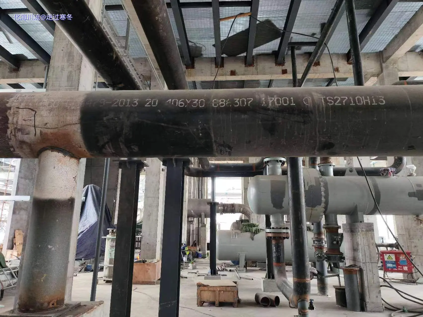

氨合成气压缩机管道固定支架与管道直接焊接,这种设计和施工有没有什么弊端,欢迎讨论。

直接将固定支架与管道焊接的设计和施工方式可能存在以下几个弊端:
1. 应力集中:焊接点可能形成应力集中区,导致管道材料在此处的疲劳强度降低,进而影响管道的整体稳定性和安全。
2. 热影响区:焊接过程中产生的高温会使管道材料的微观结构发生变化,形成热影响区,可能降低该区域的机械性能。
3. 维修困难:一旦焊接部位发生损坏或需要更换,整体维修工作会比较复杂,增加维护成本和时间。
4. 泄漏风险:焊接质量若不达标,可能存在焊接缺陷如裂纹、气孔等,容易引起泄漏事故。
因此,建议在设计时考虑使用螺栓连接或者其他可拆卸的连接方式,以便于日后的维护和检修。

焊接也无问题

现场发现问题,可以查看施工设计图纸。采用的标准支吊架的图纸编号。化工部和设计院都有支吊架标准图。

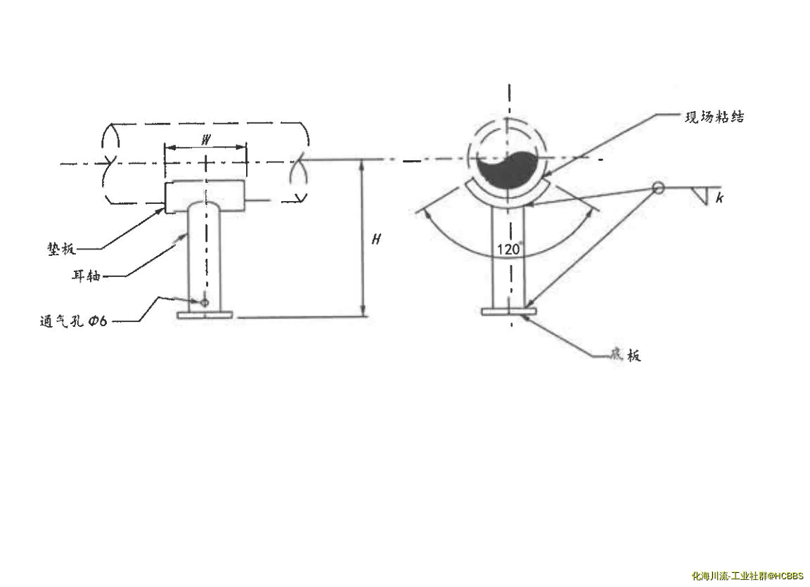

图1属于弯头的竖直耳轴,图2属于水平管的竖直耳轴。
主要的问题是确认:焊接位置是否需要补强。

对照一下国家标准规范。    1.webp 两者是否能对上?

能否告知一下标准号?

化工行业标准HG/T 21629-2021 《管架标准图》里面确实有这种耳轴底板焊死的固定管架型式。   实际使用是就看管道是否有振动,如果无振动,经过计算推力满足要求应该没问题。
