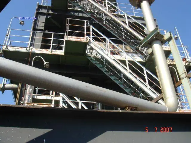

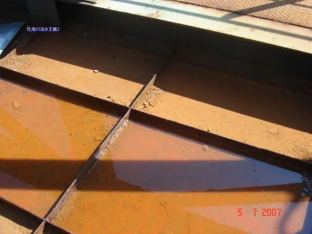

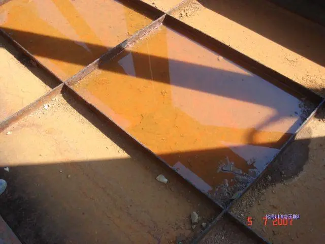

         在设计审查时,对于一些设备结构的细节不够关注。恰恰是这些地方埋下了设备腐蚀隐患,严重时影响设备的正常运行。下图是某化工厂加热炉及加热炉顶板的结构图,就是这一结构下雨时积水,很快腐蚀顶板,雨水进入加热炉。当雨水进入正在运行的炉子内,结果可想而知。通过这件事要注意设备的不合理结构,特别是结构不合理易造成设备腐蚀的要引起我们重视。
