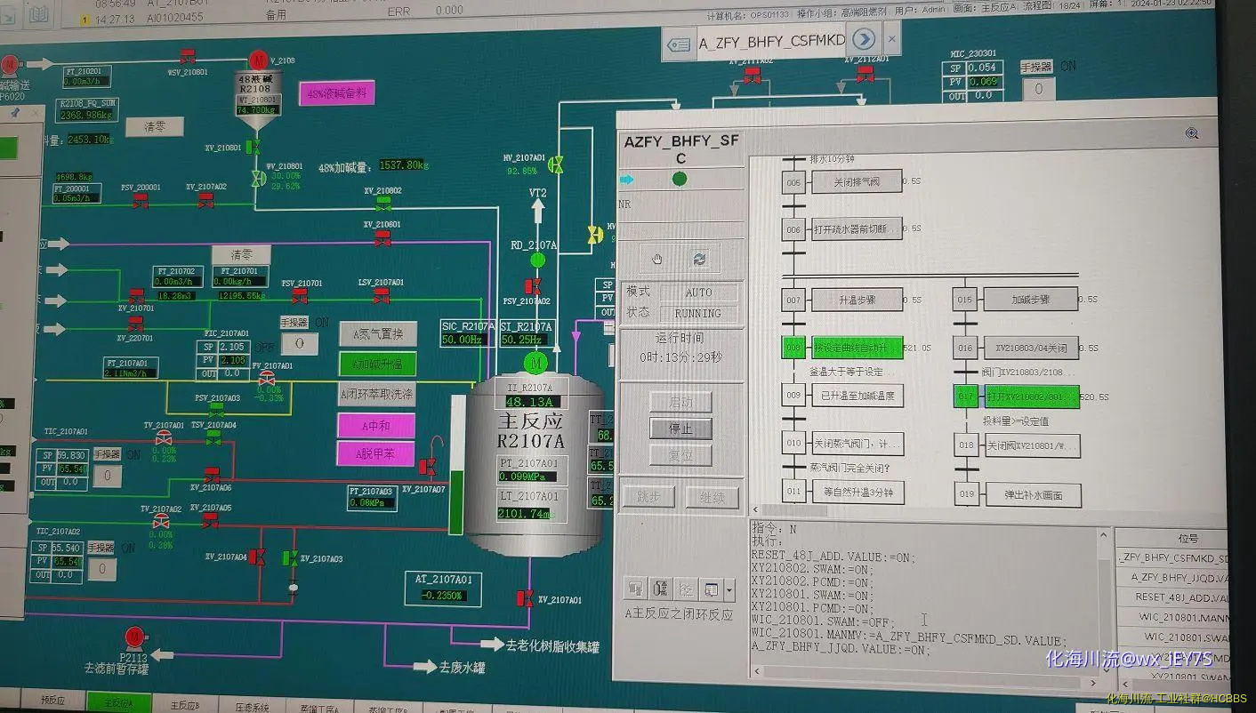

各位同仁:
最近在一个项目中利用的是ECS700的DCS,利用SFC实现了顺控,发现中控DCS已经做到了基本媲美西门子SFC顺控的地步了。对操作人员十分友好,可以清晰看到每一顺序步的执行条件和执行步骤。推荐大家使用。
我是直接在一个程序段中创建代表每一个步的文本功能块,然后在每个步的文本块中编写要完成的动作,以及要转移的条件,条件达到,就是把代表步的变量赋值为下一步的值。
每个步的文本功能块使能端有RUN和步值是否为当前代共同决定。如第3步的文本块,如果步变量等于3,而且RUN为ON,则执行第3步的文本块里的程序。
这样当按下暂停键时,RUN变OFF,时所有程序停止执行,这也在应急响应中要用到。一旦发生危险,程序就置RUN为OFF,再执行紧急程序。
在各步程序中,有一变量根据各步的状态而变化,来改变各图形按钮的颜色。如开始投料步时,如果没有氮气置换,投料按钮为灰色,如颜色变量为1,当执行完转换后,颜色变量赋值为2,投料按钮就会变绿。

新昌小徐 发表于 2024-5-30 16:54
我是直接在一个程序段中创建代表每一个步的文本功能块,然后在每个步的文本块中编写要完成的动作,以及要转 ...
sfc是替你做好了框架,你这种是CFC这种每个周期扫描执行的,顺控的意思就是顺序执行后就不管了。所以有些跳步啥的十分方便。

新昌小徐VIP会员 VIP会员 | 显示全部楼层       最后访问IP浙江省
其实我这样的实现,就能明白SFC是怎么实现的,通过一个变量(步变量)来实现在不同步之间的跳跃。
因为是文本功能块的原因,有类似于ST语言的特性,给了它更大的灵活性,所以转移的条件可以要多复杂就可以有多复杂。在反应步时,可以检测风机、搅拌电机是否运行,有否风量,氧气含量是否超过限定值,来执行不同的响应程序,如果超限异常,就跳出此步去执行事故响应步。你觉得要增加一个跳转步也很方便。N个也行。
