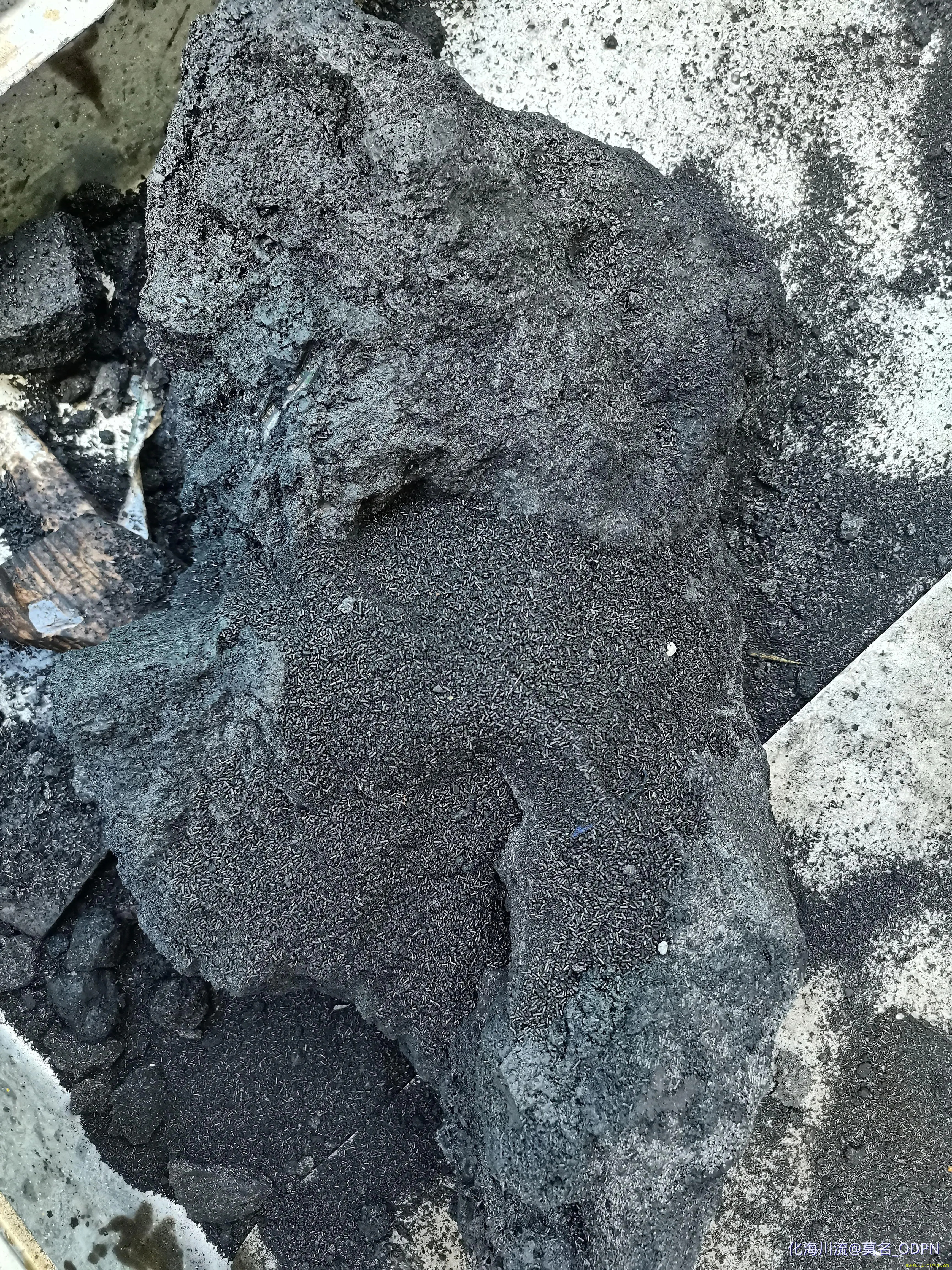

浆态床渣油加氢三相的浆态“床”属于液相加氢反应的类等温床,理论上不会出现像滴流床因偏流、沟流及催化剂板结等原因的局部异常温升或者飞温现象,最近,该现象在浆态床渣油加氢不同反应器中出现了。
A反:底部其中一密度测量值持续缓慢下降,密度对应位置器壁外温度缓慢下降,在密度下降到200左右时,二次氢上部径向温度(2/6)相邻两个点温度先缓慢上涨至460℃后,加速上升高达600℃,生产退守冷氢降温、降量处理过程中,其中热点相对另一点降温速度快,且密度同时上涨、阶段性恢复,最终热点温度依然高于正常点20℃,大家针对以上现象分析可能的一切原因。
B反:开工起始时常流量波动、底部温度明显高于A和C(10℃以上),中间出现(1/6)一点温度异常上涨突破量程(514℃),某日总氢气波动涉及ABC三台反应器,结果AC正常扰动恢复,B反上部温度包括高分顶部飞涨445℃,不得已冷氢干预降温退守,2天后才恢复,大家分析其现象的根本原因。
浆态床工艺技术在渣油加氢生产实践中应用,随着时间的推移,各中异常陆续出现,说明在生产认知、操作技巧、应急处置等方面还需不断积累经验,总结措施,优化改进。
