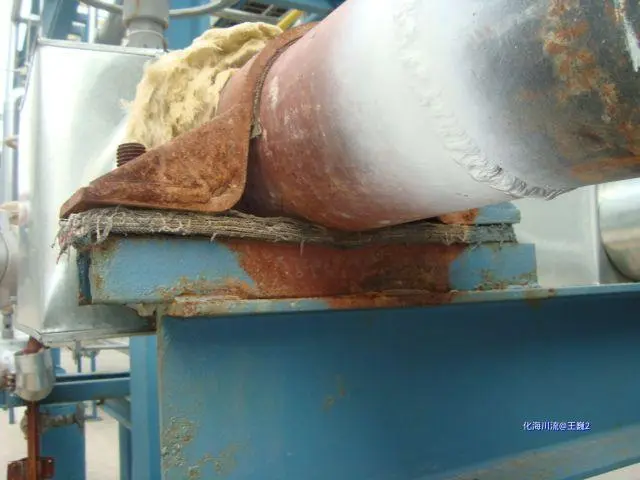

[原创] 注意管道与支座固定结构
1.1K |8
         下图是压力管道进行理化检验是打开的保温管道,管道与支座固定的结构。主要是管道与紧固件接触的地方都用多层硬帆布隔离开,主要作用是减震,避免了管道运行时,管道产生的振动与金属支座的碰撞与摩擦,避免磨损与腐蚀。另外,帆布隔离层还起到隔热作用。

stephenheVIP会员 VIP会员 | 显示全部楼层       最后访问IPInvalid
管道与支座固定结构中,使用硬帆布作为隔离层,可以起到减震、隔热,防止摩擦和腐蚀的作用。

钱金元VIP会员 VIP会员 | 显示全部楼层       最后访问IP江苏省
有道 理。有的用橡胶板

DRAVONVIP会员 VIP会员 | 显示全部楼层       最后访问IP广东省
帆布会不会吸水?之前很多用的是软塑料,像轮胎皮那种

asd975792831VIP会员 VIP会员 | 显示全部楼层       最后访问IP山东省
这种带保温的压力管道还是建议用 T型管托   管托可以焊接在管道上   管托另一侧与管架接触并发生相对位移   保证管道不直接与管架接触且有利于保温
