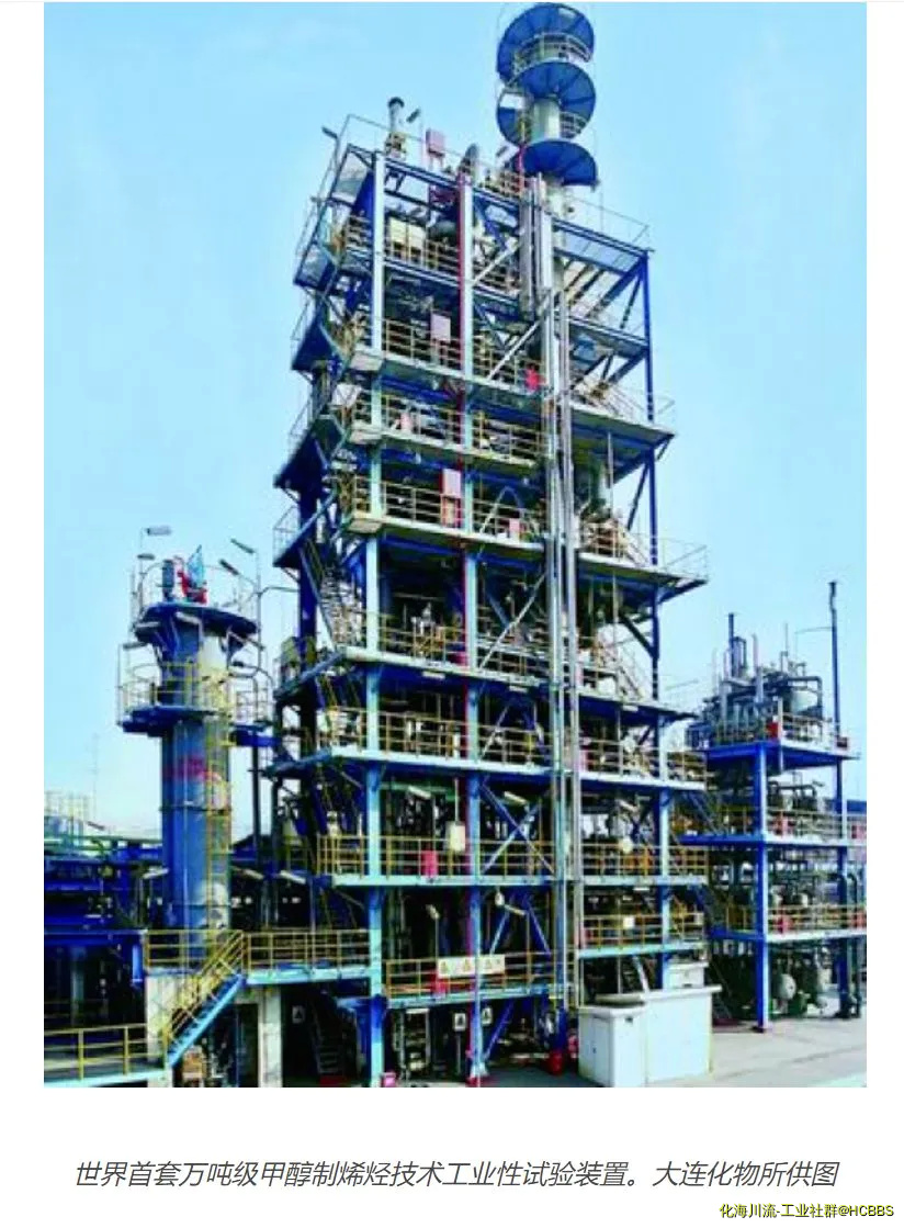

当年8月,总投资8610万元、年处理甲醇能力1.67万吨的工业性试验装置,在陕西省华县(现渭南市华州区)开工建设。团队在化工厂“安营扎寨”,开始了至关重要的工业性试验。
“说实话,当时心里很忐忑。”对于20年前的场景,刘中民至今仍历历在目,他回忆道,“DMTO的工业化是对技术的首次实践检验,是否成功,关系到中国煤制烯烃新兴战略产业能否顺利健康发展,关系到大连化物所的科研声誉,这必然会产生广泛的国际影响。”
建设地点选择在化肥厂的一个角落里,邻近污水处理池,试验装置建得很好,但周边基础条件比较简陋。宿舍窗户外面的装置上有一个火炬,如果持续燃烧就说明装置运行正常。刘中民总是睡一会儿就起床看看火炬亮不亮,确认没事才敢躺下接着睡,“火炬要是不亮,就说明出问题了,得赶紧解决。另外,附近经常爆破开矿,放炮的声音也令人提心吊胆”。
作为技术总负责人,刘中民最担心的是安全问题。“100多人,36米高的大型装置,哪一个环节都不能出问题。”
团队里有细致的分工,有人负责分析、调试仪器,确保分析数据及时、准确;有人负责工艺,每天要在几十米高的装置上爬几个来回,检查设备、管理流程。正值隆冬时节,加之装置耸立在开阔地带,负责工艺的同志攀上爬下,对凛冽的寒风有了切身体会,但他们很快对反应器、操作阀等成百上千个控制点形成了刻印式的记忆,对下一步的试验也更加充满信心。
就这样,经过700多个日日夜夜的奋战操劳,他们终于迎来了激动人心的时刻。2006年5月,甲醇制烯烃工业性试验宣告成功,取得了设计建设大型装置的可靠数据。

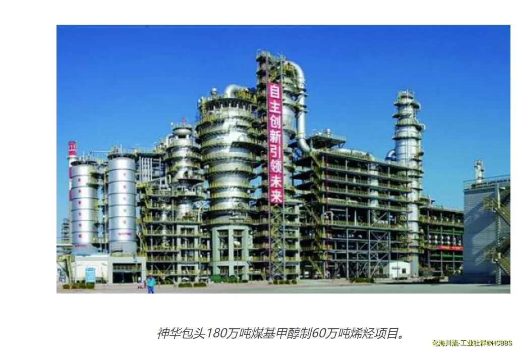

随后,团队和神华集团达成合作意向,在包头建设一个百万吨级的工业装置,成为煤制烯烃工业化的首个“实践者”。
2010年,神华包头180万吨/年甲醇制烯烃工业装置投料试车一次成功,在世界上首次实现煤制烯烃工业化。

2011年1月,大连化物所的DMTO技术正式进入商业化运营阶段。由此,我国率先实现了甲醇制烯烃核心技术和工业应用“零”的突破。
