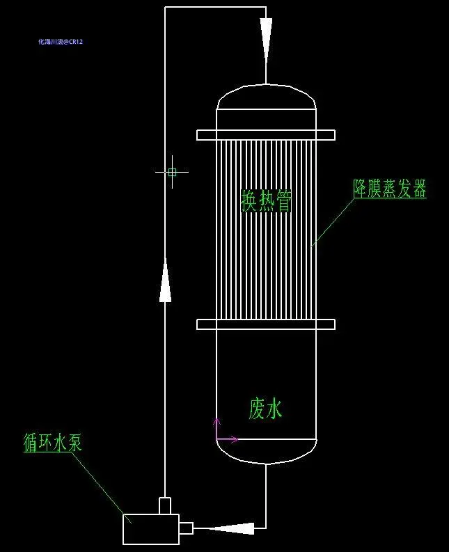

罐体内压力-0.02Mpa,温度95-100℃,介质废冷凝水,密度1.1。
罐内水容积0.6m³,有自动补水。
水泵参数:流量25m³/h,扬程35m。
如下图结构,有些疑问想请教一下各位前辈。
1.选用卧式管道离心泵的话,罐内是负压,会影响泵的寿命吗?
2.罐内整体负压会影响水泵扬程吗?
3.正常选择的话应该使用什么样的水泵呢?

1. 罐内负压对于卧式管道离心泵来说可能会影响其吸入效率和寿命,因为泵需要克服负压才能吸入水分。
2. 罐内整体负压会影响泵的有效扬程,因为需要额外的能量来克服罐内的压力差。
3. 正常选择应该使用可以承受一定负压,能在高温条件下工作的耐腐蚀材料的自吸泵或者带有加压装置的离心泵。

卧式离心泵可以。考虑设备及泵必要气蚀参数。

离心泵的机械密封用个两三天就坏了,不知道是负压引起的还是水泵质量问题
发表于 2024-5-12 17:19:31
负压漏气,机封干磨,所以损坏比较快,可以选择屏蔽泵,另外,泵入口要有足够静压头,也即安装高度足以克服气蚀  详情 回复 发表于 2024-5-14 16:49
qwl
密封冲洗方案。  详情 回复 发表于 2024-5-14 13:35

汽轮机凝汽器负压比这个大得多,凝结水泵照常工作,建议选择冷凝泵,其结构特点保证能在真空环境中工作,另外泵入口设置一个凝结水箱,冷凝泵低位布置,真空系统阀门采用真空阀门

计算出NPASHa  就可以去选泵了 问题不大

8米(吸程)-2.5米(必须的汽蚀余量)-2.2米(罐内负压)-0.5米(安全系数)=2.8米
不知道是不是这样计算,应该够了吧,为啥还会频繁的坏机封呢
发表于 2024-5-15 14:42:59
减去管道阻力,再减去物料的饱和蒸汽压,安全系数一般取1,物料高于泵 入口管径没问题 不会吸不到物料,检测一下振动值。  详情 回复 发表于 2024-5-17 09:15

泵的进出口都在密闭系统内,可不考虑负压的影响,但是应该考虑罐内操作液面要保持一定高度。
