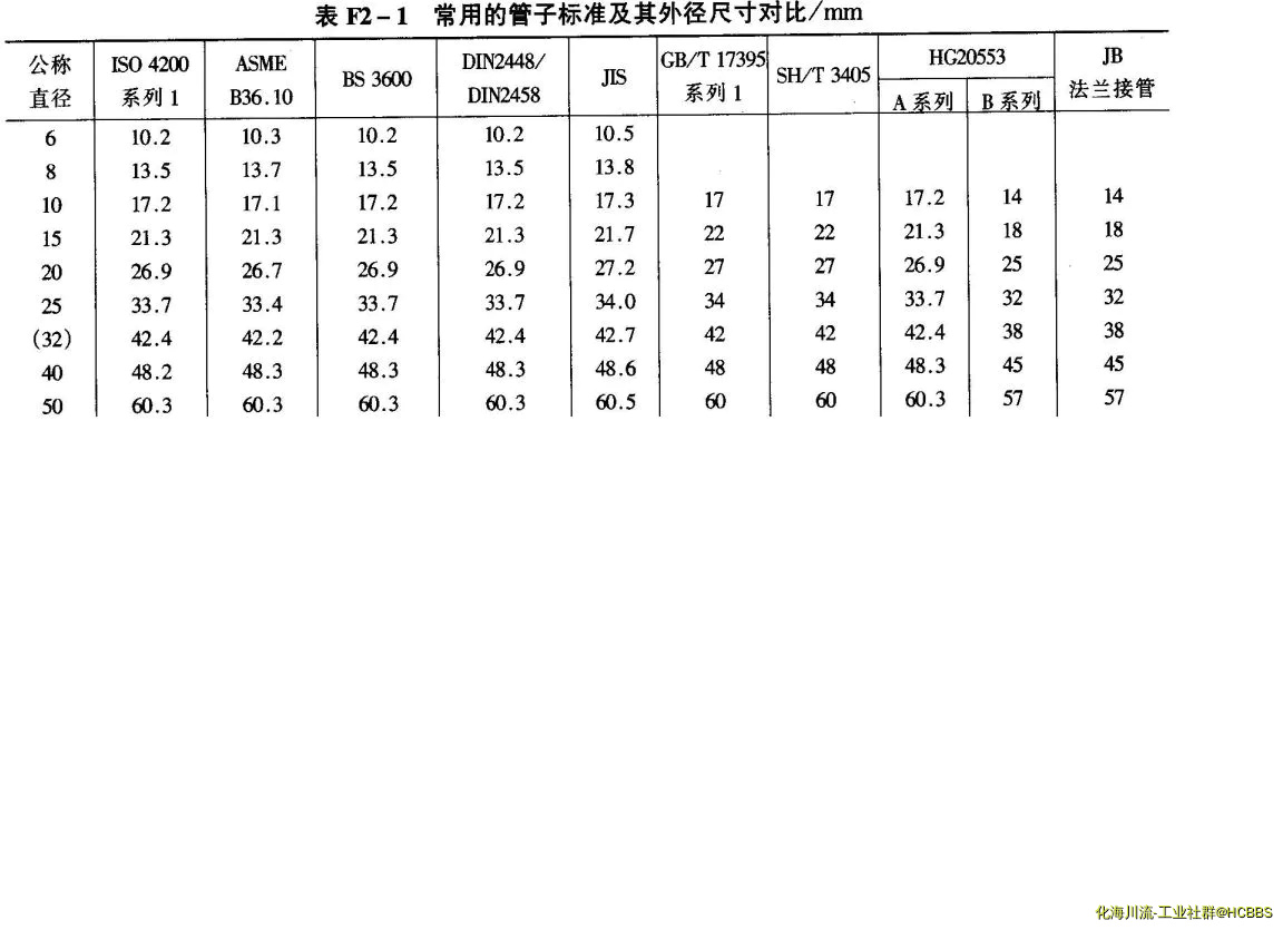

[求助] DN40的无缝钢管,有可能外径是70吗,还是图纸标注错误。
1K |8
WANGJIABAOVIP会员 VIP会员 | 显示全部楼层 |阅读模式       最后访问IP宁夏回族自治区
工程师(海友)荣誉  |  头衔:  TA未设置
