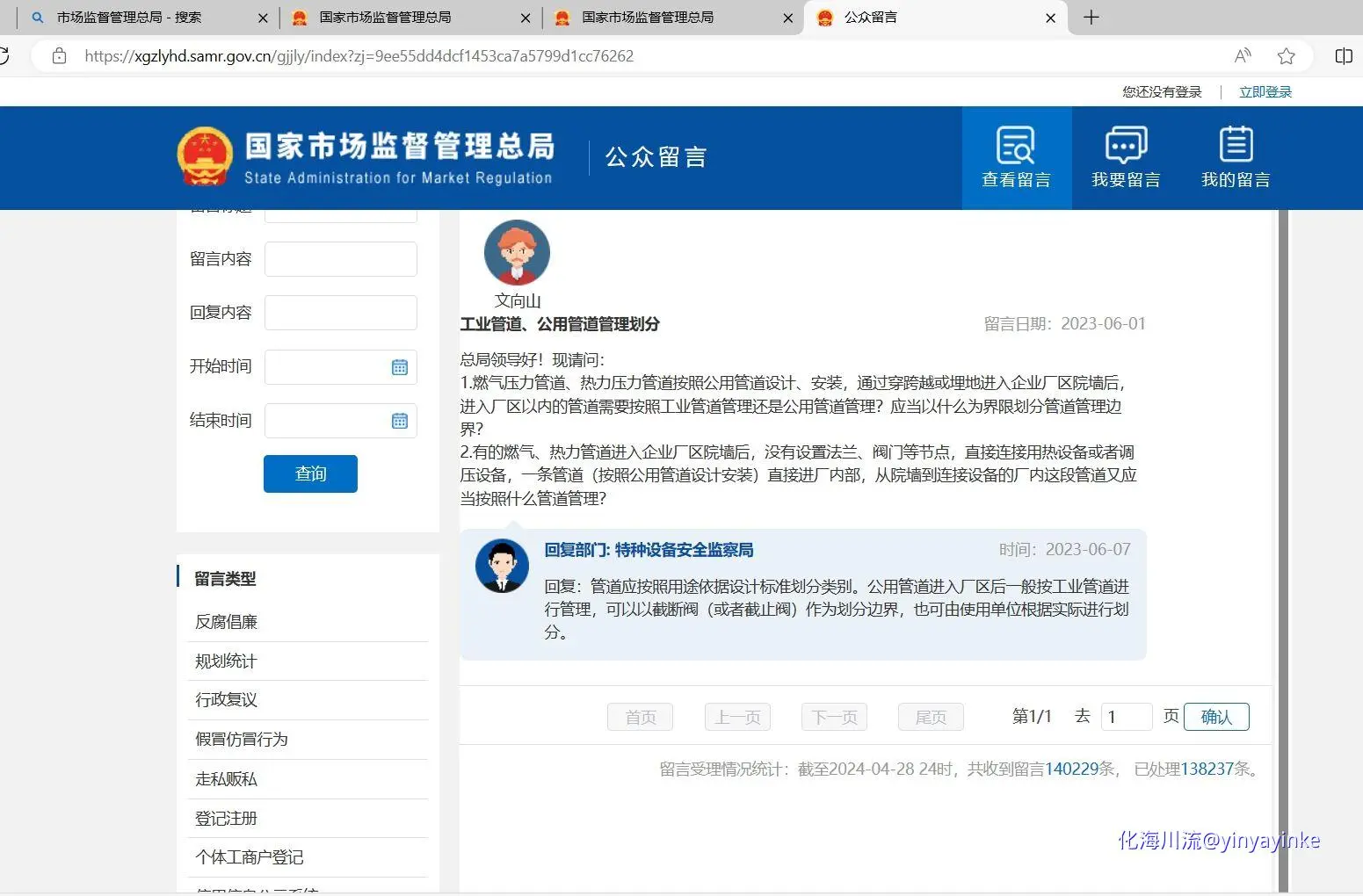

1.工业用户(贵厂)内的管道,若符合压力管道的条件,则属于压力管道中的——工业管道。
2.管道的设计、安装请参考GBT20801、TSG D0001-2009等国家和行业标准。
3.室内的管道不宜埋地,但户外的没有明确说不能,当然具体是否可以埋地请咨询设计单位和属地的应急、市场监督管理部门。
个人意见,仅供参考。

根据全国压力管道指导规范《石油化工压力管道设计与工程实例》、《全国压力管道设计审批人员教程与工程实例》,工厂内天然气管道至食堂和锅炉房属于工业管道(GC)还是城镇燃气管道(GB)?
压力管道分GA(长输管道)、GB(公用管道)、GC(工业管道)。
工厂内天然气管道至食堂和锅炉房属于工业管道(GC)还是城镇燃气管道(GB)?很多设计单位吧工厂内天然气管道至食堂和锅炉房列为城镇燃气管道(GB1),因此处比较特殊,厂区内食堂和锅炉房属于职工密集活动区域,人员较集中,燃气管道必须按照GB1公用管道进行设计.
厂区内食堂锅炉等用燃气,并非用于生产加工,这类管道按照2021版最新规范要求,必须按照公用管道GB管道设计施工和验收,不能按照工业GC管道。
厂区内食堂锅炉等用燃气,虽属于工厂内,但用途是居民(职工)生活用,已经属于公用管道管辖范围了,与厂子围墙不围墙没有任何关系。千万不能图省费用偷偷按工业管道GC管道自行运行。
厂区内食堂、锅炉等区域属于厂前区域,属于人员密集区域,食堂、锅炉用燃气必须按照公用GB燃气管道加臭处理、调压箱,才能更安全地用于职工居民生活用燃气。千万不能图省费用图省事错误地按照工业管道设计了,发生事故是要终身追究责任的。
工厂内天然气管道至食堂和锅炉房直埋钢制管道必须进行阴极保护,一般应埋地敷设。如果设计压力低也可用塑料管道直埋敷设。
因此:市政燃气接入工厂后,用于食堂时,不是工业用而是民用,仍然需要被市政安监局监管。工厂内食堂民用的燃气,可以按GC工业管道也可按GB公用管道分类,但是,必须按照GB50028执行,一般必须直埋敷设,不得架空敷设,架空敷设有危险,直埋敷设更安全。工厂内天然气管道至食堂和锅炉房直埋钢制管道必须进行阴极保护,一般应埋地敷设。如果设计压力低也可用塑料管道直埋敷设。管沟敷设等同与直埋敷设。
