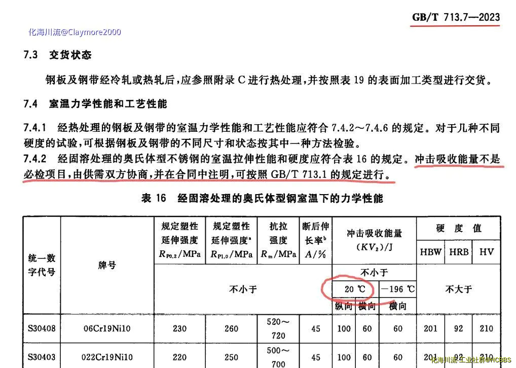

[讨论] 新版承压设备钢板标准第7部分:奥氏体不锈钢为什么增加20℃冲击数据?
1.2K |7
Claymore2000VIP会员 VIP会员 | 显示全部楼层 |阅读模式       最后访问IP江苏省
各位老师,今天翻看GB/T713.7-2023, 发现奥氏体不锈钢增加了冲击数据,-196那栏理解,行业惯例了。虽然写了冲击是协议非强制,但是20℃冲击奥氏体不锈钢什么时候要求做?有这种工况吗?而且20℃还是纵向和横向都给出了 WJLUG_N7[0OZ_$GF%D(E9ZM.webp
