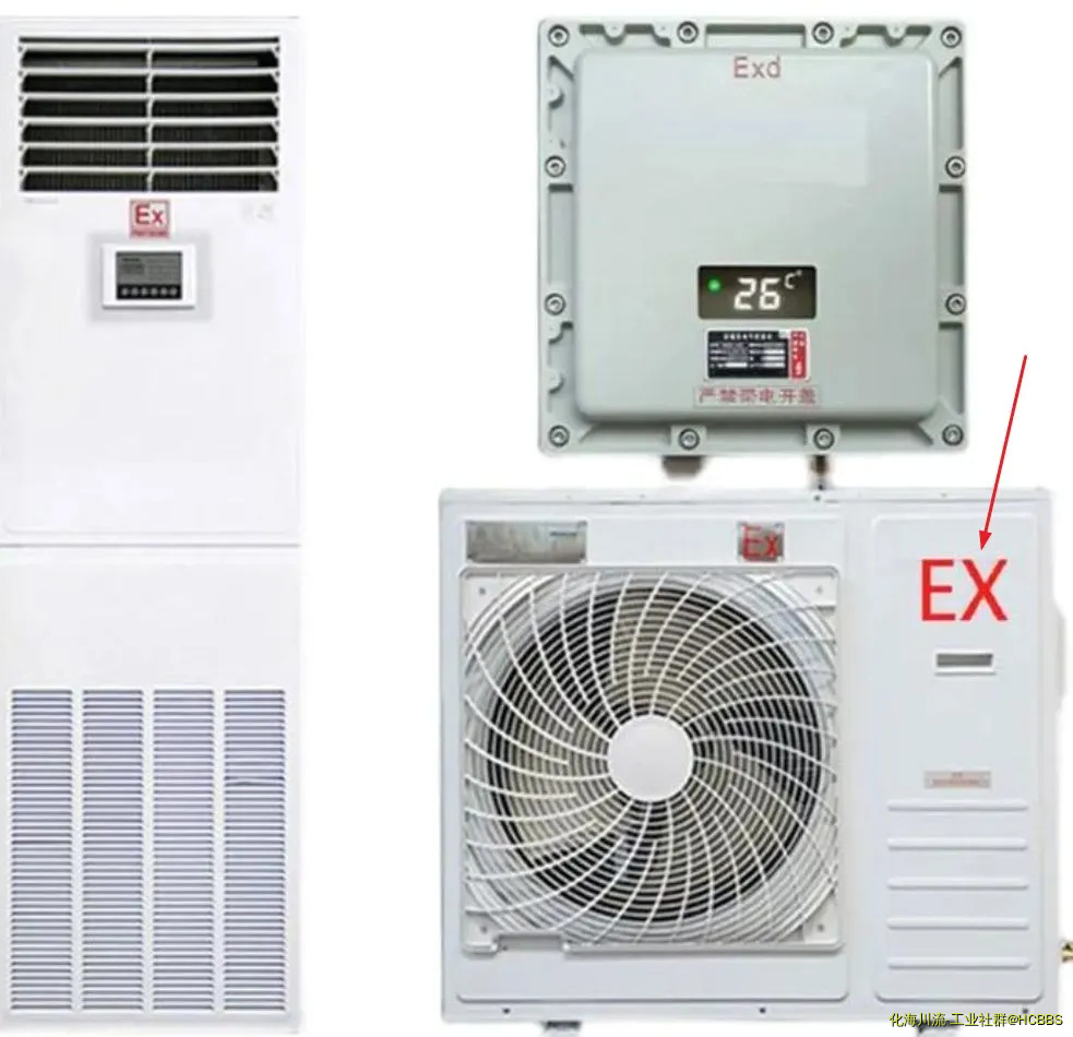

夏季即将到来,随着天气越来越热,空调也即将登场。在化工、制药等危险环境下,安全生产是企业必须重视的问题。而防爆空调,就成为了这些行业安全生产的重要保障。
防爆空调顾名思义是一种安全防爆空调,这种空调是在特殊场所使用的空调,那么什么是防爆空调?
发表于 2024-4-7 10:49:49
一、什么是防爆空调和普通空调有什么区别?
防爆空调是一种特殊环境下工作的空调产品,特别是一些易燃易爆的工作环境下,这种防爆空调就可以起到很好的作用了,那么防爆空调和普通空调最大区别就很容易理解了,两者之间最大区别,就是空调产品的工作环境不一样,普通空调没法在易燃易爆环境工作,而防爆空调就可以。
二、防爆空调需要加什么制冷剂?
防爆空调一般都是特殊的制冷剂,大都是不可燃的R22或者是R410a冷媒,这两种类型的冷媒是防爆空调的主要制冷剂类型。

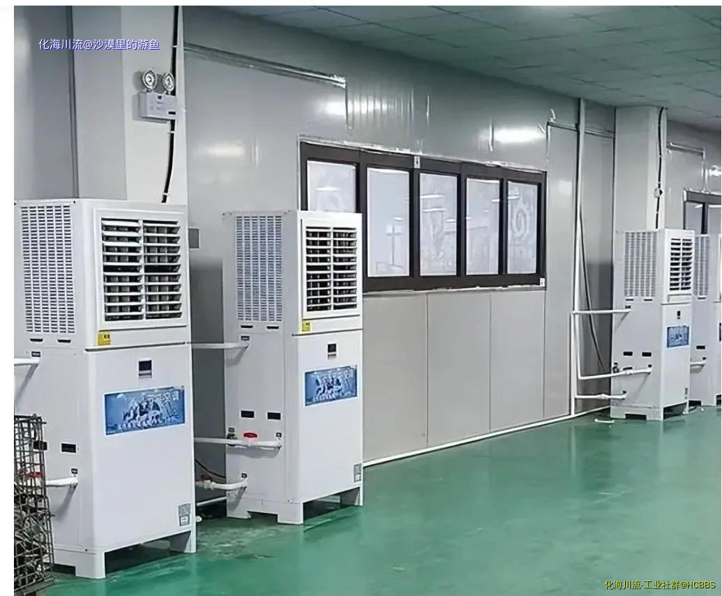

防爆空调使用注意事项
1、尽量不要更换防爆空调的专用电源线和保险丝,空调的专用电源线必须有断路器或空气开关。
2、最好设置漏电保护器,更好地防止因绝缘损坏造成的漏电危险,漏电保护应在0.1秒内切断。
3、正确使用防爆空调,从启停开始,因为启停要用开关,电源插头一定不能直接插,因为这样可能会对空调系统造成损坏。而且空调工作时,插头直接插拔,可能会产生电弧,造成人身安全事故。而且防爆空调的插头要插紧,否则会因接触不良而损坏空调。
4、防爆空调也是大型电器。当我们的电表容量不足时,不要太幸运。我们应立即增加容量,以避免线路上的重负荷引起火灾。
5、仔细阅读防爆空调说明书,不要随意使用。
6、防爆空调关闭后,3分钟后可以重启,会烧坏压缩机。这是为旧空调准备的,因为即使新空调在3分钟内重启,压缩机也会被设置为不工作。但是,为了安全起见,我们建议您不要在空调关闭后3分钟内重新启动机器。
7、当听到防爆空调的异常噪音时,应立即关闭电源,通知厂家技术人员继续维修。
8、正确使用防爆空调的相关功能,如防爆空调的定时功能,可以帮助用户省电节能。
以上八项是工业防爆空调安装时的注意事项,正确安装后才能达到良好的防爆效果。因此,我们建议用户在购买防爆空调后,必须要求专业的防爆空调安装人员安装防爆空调,以确保防爆空调在以后的使用中不会出现因安装而导致的故障,从而保证企业的安全生产。
