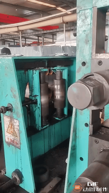

圆管原来就是这样变成矩形管的,经过层层滚压就变成了想要的形状。

pzhmotorVIP会员 永久VIP | 显示全部楼层       最后访问IP四川省
这个我熟悉
大概率是无缝管,批量较小、质量要求较低可以这么干。
仔细看,他这个轧辊是一体式的,因为有线速差,会造成侧面有划痕。
管子也是一根根喂,直度控制较难。
铁路敞车用的矩形管,是用耐候钢带逐道冷弯成型,高频感应焊接,后面矫直,用随动冲剪刀或飞锯定尺切断。
很多轧辊是组合式的,不允许有明显的划痕。

多个机组就可以  详情 回复 发表于 2024-4-7 10:56

我的名片AA舜卿金属VIP会员 VIP会员 | 显示全部楼层       最后访问IP山东省
这是圆改方工艺,主要针对非标口径方矩管,厚壁方矩管,特殊材质要求但不量产的方矩管,还可做幕墙用尖角管,我们公司就可以做这种,一支起做,可以联系我150- 9506---9991
