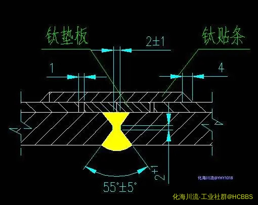

[求助] 钛钢复合板焊接,坡口怎么考虑
839 |3
跳转到指定楼层
YHY1018VIP会员 VIP会员 | 只看该作者 回帖奖励 |倒序浏览 |阅读模式       最后访问IP江苏省
简介--Q345R+TA2复合板,厚度32+3mm,基层Q345R的坡口应该怎么考虑 .guestviewthumb {margin:10px auto; text-align:center;}.guestviewthumb a {font-size:12px;}.guestviewthumb_cur {cursor:url("template/one_default/assets/common/scf.gif"), default; max-width:300px;}.ie6 .guestviewthumb_cur { width:300px !important;} 登录/注册后可看大图 1710464846123.webp (15.74 KB, 下载次数: 3) 下载附件  保存到相册 2024-3-15 09:07 上传 // [预览] strpos(1710464846123.webp,'.doc') !== false //strpos(1710464846123.webp,'.doc') !== false || strpos(1710464846123.webp,'.docx') !== false 3492612 == 1725814 var jq = jQuery.noConflict(); function buyAction0(aid,tid){ layer.closeAll(); } function showBuy(aid,tid){ showWindow('attachpay', "forum.php?mod=misc&action=attachpay&aid="+aid+"&tid="+tid); } function showtip0(aid,tid){ layer.open({ type: 2, shade:0.1, area:['1200px','800px'], title:'附件预览', shadeClose:true, //content: 'https://bbs.hcbbs.com/plugin. ...-登录查看全文

lxy6240VIP会员 VIP会员 | 只看该作者       最后访问IP广东省
简介--建议选择对称X型坡口,钝边2+1mm。这样的坡口有利于焊透,确保焊缝质量。不对称坡口可能会增加焊接难度,不利于焊缝形成。 .-登录查看全文

waqds000VIP会员 VIP会员 | 只看该作者       最后访问IP浙江省
简介--就按你说的画就行,X型,背面都要打磨然后贴衬板的-登录查看全文
