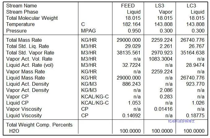

现有0.95Mpa蒸汽经过再沸器,凝结水进入凝结水槽  每小时大概有2 9T的凝结水进入凝结水槽子,现在要计算此能闪蒸出多少0.3Mpa饱和蒸汽

韩博士VIP会员 VIP会员 | 显示全部楼层       最后访问IP江西省
再沸器冷凝水物料平衡见附图。
一般情况下,由于再沸器出口冷凝液会出现过冷,加之热损失,实际闪蒸二次汽的产量要少一些。
