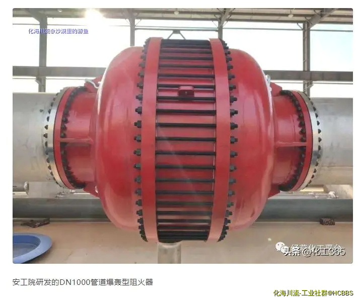

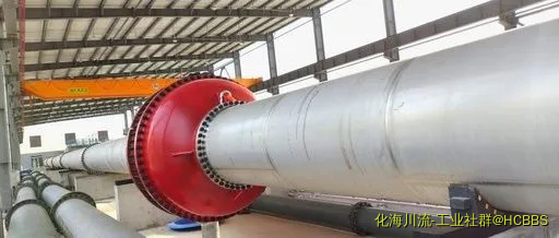

日前,中国石化青岛安全工程研究院(以下简称“安工院”)气相燃爆与阻火抗爆创新团队在海阳试验基地完成DN1000管道爆轰型阻火器研发实验,成为国内首家、世界第二家掌握DN1000阻火器技术的企业。
阻火器是VOCs治理过程中防止重大火灾爆炸事故的关键安全设备。近年来,随着全厂性VOCs治理项目的实施,石化企业对大尺寸阻火器的需求日益增加,但相关技术掌握在少数国外厂家手中,不仅价格高昂,还存在供货周期长、后期维护困难等问题,逐渐成为制约企业VOCs治理项目推进的瓶颈。
针对这一问题,气相燃爆团队依托集团公司科技部课题《阻火机理放大效应研究与大口径阻火器开发》,组建攻关小组,开展爆燃爆轰在扩张腔体内障碍物作用下的发展演化及淬熄机理研究,优化了爆炸消减技术,形成大尺寸阻火器设计方法。该团队与安工院科技成果孵化公司安工装备通力解决了大尺寸阻火盘高精度加工及组装难题,完成DN1000阻火器样品试制。经过2个多月的实验,先后完成阻火器阻爆燃性能、阻爆轰性能测试,均符合ISO16852标准的要求。
安工院DN1000阻火器的成功研发,有望逐步实现该领域的国产替代,打破国外厂家在大尺寸阻火器方面的技术垄断。
