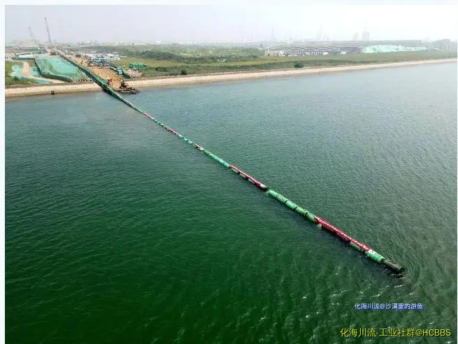

2023年11月28日,青岛市胶州湾海底天然气管线正式实现通气运行。自此,青岛由“西气东输”管输天然气的末端变为液化天然气(LNG)气源的首端。该管线可以满足全市未来中长期的天然气用气需求,为青岛市东岸主城区实现无煤化供热提供十足“底气”。
  该管线创造了国内城燃行业4个第一:涉海距离最长(12千米)的城市燃气管线;首条正下穿跨海特大桥的城市燃气管线;首条采用陆对海定向钻工艺敷设的城市燃气管线(穿越长度1402米,深度45.2米);水平定向钻穿越距离最长(2482米)的城市燃气管线。
  该管线建成投运后,将实现36亿立方米/年的输气能力,满足沿途上合示范区、高新区以及城区大型燃气发电项目、“煤改气”工程的用气需求,并可满足岛城未来20年发展用气需求,每年可替代煤炭消耗536万吨、减少碳排放500万吨、减少二氧化硫排放2.16万吨、减少粉尘排放4320吨,进一步助力青岛市实现“双碳”目标。
  据介绍,该项目总投资14.5亿元,自2021年12月30日正式启动,于2022年12月完成主线建设。管线自中石化东干线胶州分输站起,途经胶州市、城阳区,从女姑口大桥西入海,经镇平路调压站上岸后,与市区“三横四纵”次高压燃气管线对接,并向南延伸至华电青岛发电厂。
  该管线总长72千米,其中陆地段约60千米,下穿胶州湾海底段约12千米,沿线地质及海域环境复杂多变,国内罕见。负责该项目建设的青岛能源华润燃气有限公司副总经理毕洪波介绍,整条管线跨越乡镇、街道及行政村60余个,穿越铁路、高速公路、国道、市政及其他等级道路35处,穿越大、小型河流池塘50余处,大沽河定向钻从河面下27米穿越,相当于九层楼高的深度,水平长度2482米,刷新了国内直径1016毫米城市燃气管线水平定向钻穿越长度纪录。
  “为推进项目建设,我们累计投入施工机组39个、设备314余套、船舶21条、施工人员600余人,首次采用智慧化工地管理模式,现场‘挂图作战’;采用国内领先的全自动焊机和全机械化防腐补口技术,焊口一次性合格率98%以上。”工程总包单位、中石油管道局总经理助理黄诚说。面对建设过程中的难点、堵点问题,参建单位齐心协力,反复踏勘,优化路由设计;陆海联运,多路调配材料;数易其稿,锁定施工策略,通过见缝插针、压茬推进施工模式,最终按期实现了主线建设和通气调试。
  青岛能源集团将以胶州湾海底天然气管线正式通气为契机,在做好海底管线安全高效运行的基础上,加快推进LNG战略储备库和配套管线等重大项目建设,构建起安全稳定的能源供应体系、内畅外通的管网输配体系和灵活高效的储备调峰体系。
