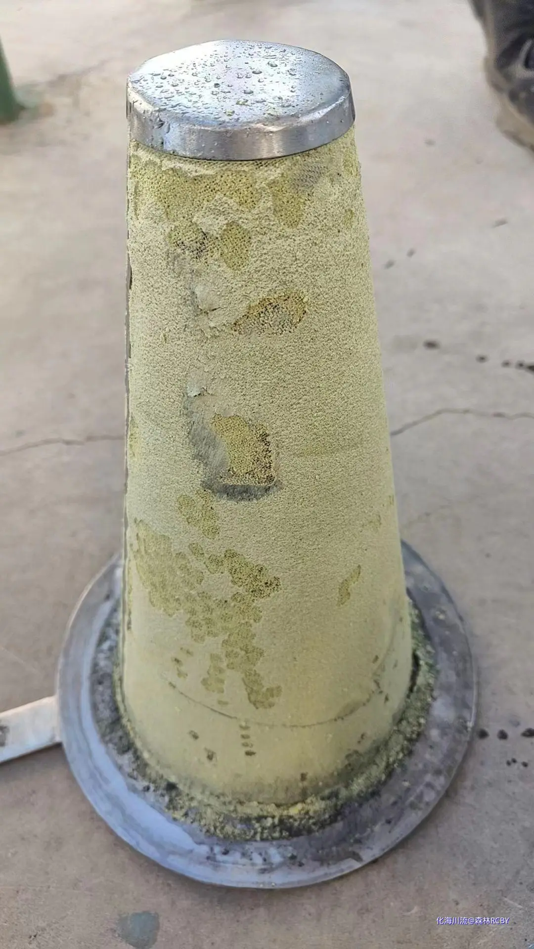

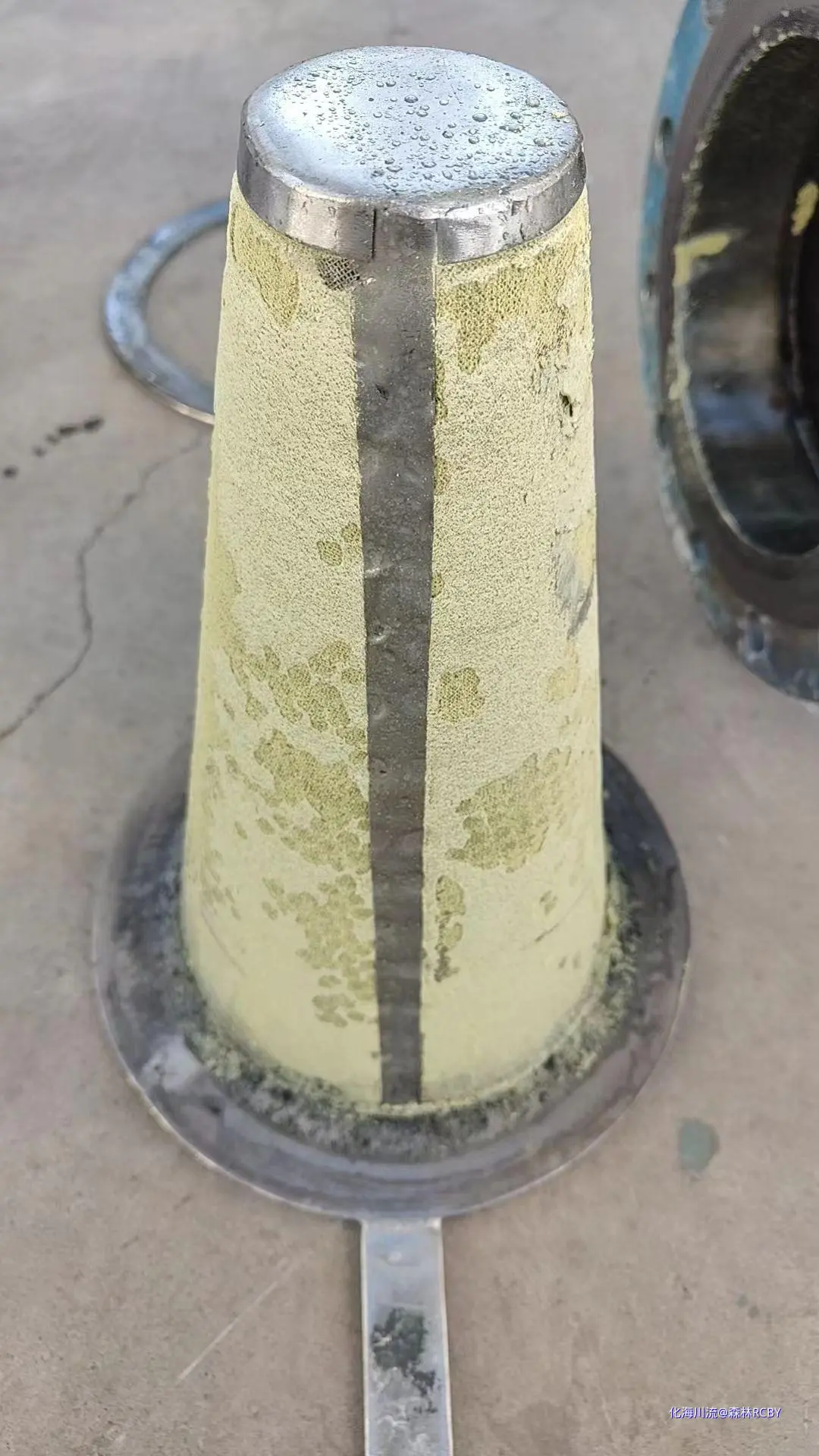

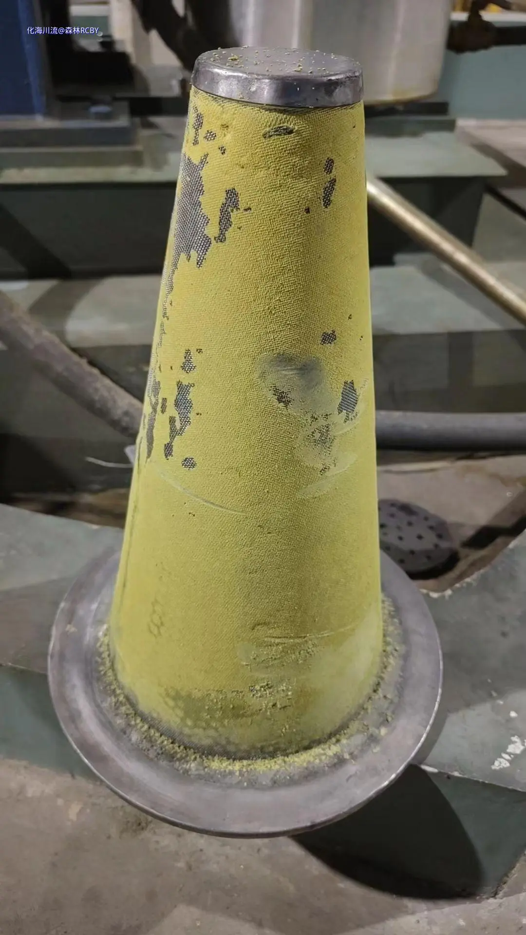

气柜压缩机入口滤网频繁堵塞,大家帮忙看看这是硫磺吗?不溶于水、酸、碱,可燃。进气柜的气来自焦化装置、柴油加氢精制,酸性水汽提脱气罐,之前未出现这个问题,最近频繁出现堵塞现象,快的时候4小时堵一次。

建议从源头查起,查进气理化指标是否出现异常,应该是产气工序出现问题了,供参考。

工艺做不了变更,就在前面安装一个大型过滤器吧。

有一个篮式不管用,打算再加两个锥形的

一开始看图片以为是铵盐,根据楼主性质描述应该是硫磺,取样分析下各气源H2S含量进行控制

我们气柜压缩机也遇到过这种情况,最严重的时候2台压缩机来回切换清理入口过滤器,一个班清理了7次过滤器,时间也就1个班左右吧,就逐渐好转了。当时初步判断上游装置排放低瓦的酸性气内混入空气氧化生产硫磺导致(在发生这个事故之前上游装置低瓦管线出现过泄漏,同时管线内温度出现上涨)后来我们压缩机入口过滤器改为两台并联。

还有一种情况是焦化装置切塔后给水给汽冷却,放空塔油气冷却不好,大量油雾带入低瓦系统内

现在我们也改为两台过滤器并联,切换清理。
