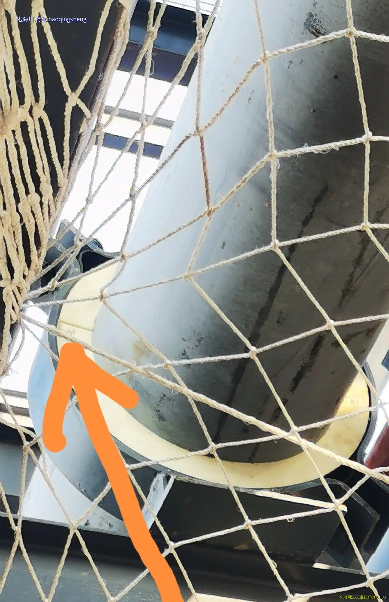

请见以下图片,为安装于外管廊的低温水管道的成品保冷管托,低温水管道的设计温度为零上5℃。
请教:保冷管托内的上下两半瓦块的缝隙,是否需要用粘接剂进行粘接?
相关的规范,有这方面的规定吗?

不粘接缝隙,冷量不都跑出去了,表象是管托上结一冰陀子。

可以忽略了啊,不用粘接的。

粘接是最好的,但是泄露热量可忽略不计。

需要用玛蹄脂沥青粘接。
