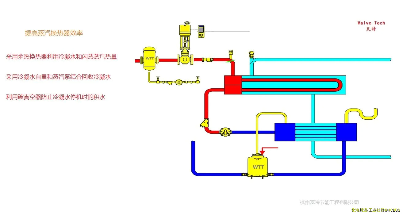

image.webp 这种形式的蒸汽加热器在使用过程中存在水锤,冷凝水出口管路设有疏水阀,有什么好的解决办法吗?
