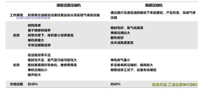

目前国内加氢站所应用的压缩机主要集中与隔膜式与液驱活塞式两种,其中隔膜压缩机因其具有压比大、密封性好、压缩过程无泄漏与污染、排气压力高等特点,在国内加氢站应用率占比超60%。
但近两年随着国内液驱压缩机制造企业的不断发力,液驱压缩机已实现了油气物理隔绝,避免了油气共腔而导致的污染,还可省去后端油气分离及提纯装置,应用成本有所下降;且随着部分企业对于密封圈材料的改进,使得活塞密封环使用寿命增长至4000小时,液驱压缩机竞争力进一步提升。

从原理来看,液驱压缩机是由液压油作为驱动介质,通过驱动侧活塞带动气体加压活塞运动实现气体的吸入和推出。整体结构采用多段式结构,并集成优先顺序控制系统,启动时无需卸载,具有结构相对简单、集成度高、占地面积小、震动小噪音低、压缩效率高,可频繁启停等优点。
相对于隔膜压缩机,液驱压缩机由于其电机运转和缸体运转相对隔离,启停机不影响压缩机寿命,可满足频繁启停与带压启动,压缩频率低对基础要求相对较低,可满足频繁启停与带压启动的工况,但这却是隔膜压缩机的痛点所在。
同时,由于某品牌隔膜压缩机因综合原因被暂停采购,市场出现一定的缺口,这对于液驱压缩机来说也是一大机会。而氢能叉车、氢能两轮车等小型应用的起量、临时保障用氢或试验用氢的需求提升也对灵活性好、体积小、结构相对简单的液驱压缩机伸出了“橄榄枝”。
此外,由于国内加氢站建设方向的调整,部分企业开始转头布局具有结构相对简约、安装简单、成本低、方便转运、占地面积小等优势的撬装式加氢站,这与液驱压缩机的优势不谋而合,因此液驱压缩机也被认为是撬装式加氢站用压缩机的优选,整体市场关注度有所提升。
