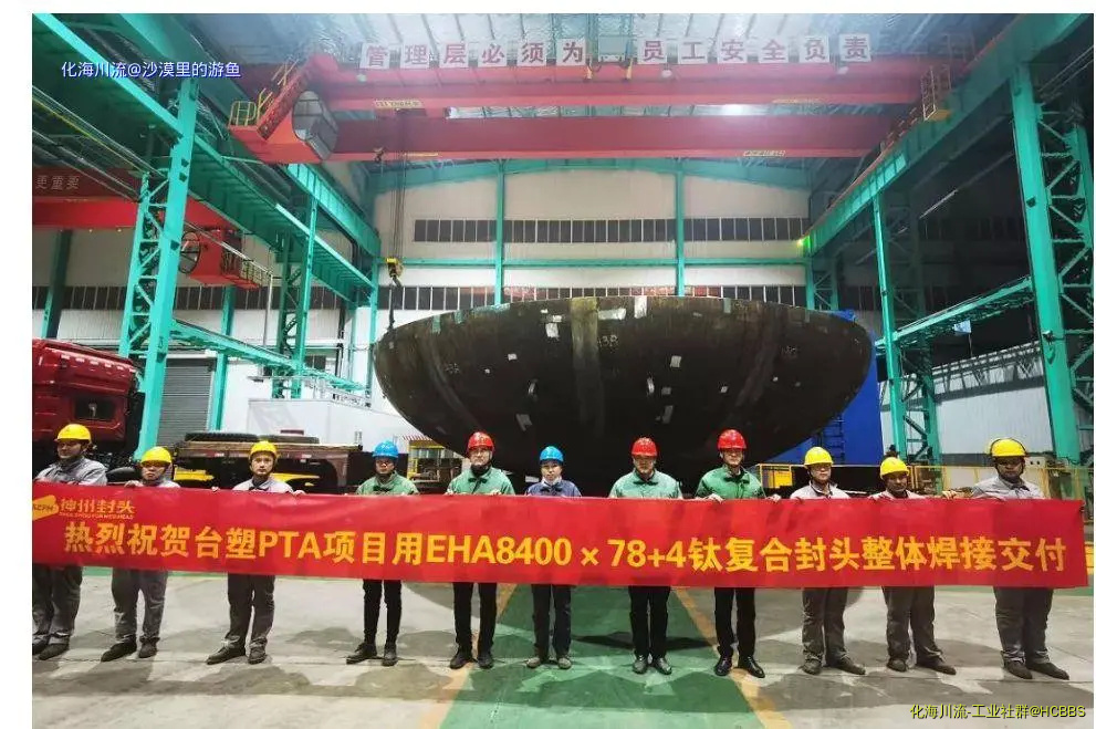

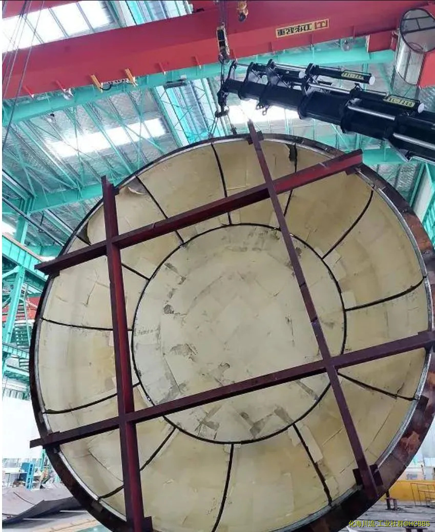

2020年12月10日,神州封头华东基地(安徽心连心封头)承接的台塑PTA项目用EHA8400×78+4钛复合封头顺利通过客户验收,整体焊接探伤交付。该封头为本批大直径钛复合封头的首件产品,该产品在过程控制、焊接质量、几何尺寸和表面质量方面得到客户和驻厂监造的高度认可。
EHA8400×78+4钛复合封头分瓣成型、整体焊接探伤交付,是神州封头建厂近50年来整体交付的最大直径封头,也是行业内大直径钛复合封头首次采用整体焊接探伤交付。
以往大直径钛复合封头制作,行业内都是分瓣成型、预组装后拆开,分瓣交货,再由设备制造厂二次组对、焊接、探伤。本次心连心封头通过差异化服务,不仅为客户节省二次组对、加固工装等准备时间近20天,更重要的是还为客户释放空间和产能,解决了用户的潜在需求。
