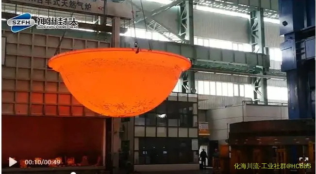

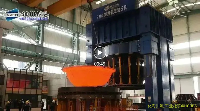

2023年2月,由河南神州精工承制的材质Q345R,单重超55吨,宁夏宝丰能源煤化工用HHA6040*125mm半球型封头在39000吨智能双动压机下整体成型一次成功,是目前国内特大、特厚半球整体成型的首次突破,也标志着特大、特厚封头产品在整体冲压制作上又迈出了里程碑的一步。
在接到生产订单的第一时间,面对半球单重超55吨、拉伸高度近3米、模具配套设计、料片焊接质量、平整度和热处理形变不易控制的核心难题,工艺、生产人员开展立项讨论,并对封头成型过程进行精心策划,对工作前期准备、各个工序衔接、注意事项等进行细致梳理,并对问题点提供可行方案,并进行一一解决。
在成型方式上,面对封头重量大、形变幅度大,采用了3次的热冲压方式,以减小半球单次变形量、保证封头冲压温度;在模具配套设计问题上,反复考虑如何满足客户各项尺寸要求,减少模具压边拉环成本投入,于是采用在现有的模具基础上,套装双层壳制作简易上胎,并通过以往积累的经验,改制现有拉环、压边,通过科学的间隙配合设计,与上胎配套使用;由于此次半球形变幅度大,焊接质量是成型前准备工作的重中之重,整体冲压一旦焊缝开裂,后果不堪设想,于是在料片焊接质量上,生产人员抽调焊接能手,采取合理的焊接方式,在温度、电流、速度上严苛控制,并安排专人负责,以保证焊接质量和料片焊后平整度;在热处理形变不易控制问题上,面对封头高度大于3米、椭圆度公差、口径尺寸要求严苛,技术人员通过计算炉内支点的位置和距离,保证封头静态情况下的摆放,有效减少了封头热处理形变量。
每次挑战都是前进一步的开始,通过整体冲压成型的封头设计,避免因分瓣压制,造成焊缝增多,不仅显著地减少了焊接、探伤工作量,以及传统成型前后组装和焊接时间,不仅为客户降低了成本,同时显著提升了设备的核心部件质量,为大型装备安全和长期稳定运行提供了强力保障。
