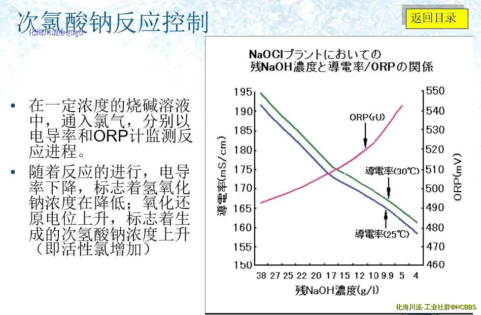

碱液浓度在线监控的是氢氧化钠浓度还是次氯酸钠浓度?由于测量介质含量均非固定值,能否用PH分析仪代替碱液浓度在线监控?

这个团标我也看了,由于测量介质中含有氢氧化钠、次氯酸钠、氯化钠等,且这些介质含量均非固定值,想问下碱液浓度测的是氢氧化钠浓度还是次氯酸钠浓度?能否用PH计代替碱液浓度在线监控?

事故氯泄漏时,一般是采用碱液对泄漏的氯气进行吸收,碱液的浓度及碱液的量是吸收氯气效果及能够吸收氯气的量的指标。虽然事故不是总发生,但对于吸收氯气用碱液浓度的监测,至少应该是定期检查与检测的。如果考虑到能够在事故时碱液对泄漏氯气的吸收情况,设置在线碱液监测的手段就有必要了。
因为氯气在溶解进入烧碱溶液时,发生的反应相对复杂,仅检测碱的浓度不仅不能代表碱液的吸收能力,同时也检测值也会随着氯气的溶解量增加而变得不准确。
建议同时设置碱度(电导率)、ORP(氧化还原电位)监测手段,这样可以较为客观地知道碱液的吸收 氯气的情况。因碱液浓度很高,测量pH是没有任何意义的。

碱浓度小于0.5%情况下次氯酸钠不稳定性增加,一般企业控制指标都0.3%~0.5%的碱浓度就不再吸收了。0.3%的碱PH是大于14的。
