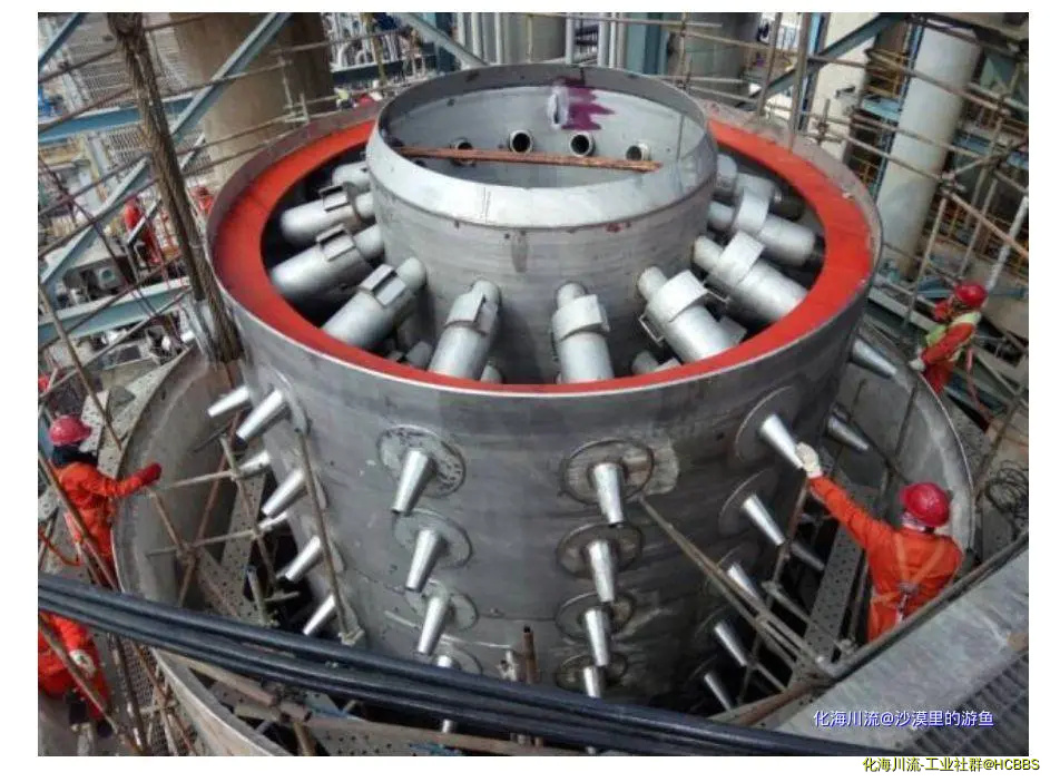

这个是一个大型石化项目检修的图片,你知道这个像狼牙棒一样的设备是什么设备吗?

不知这种设计在实际运行中效果怎么样?
发表于 2023-9-26 08:42:31
可能要查查  详情 回复 发表于 2023-9-26 08:53
这是啥设备,什么用途
发表于 2023-9-26 08:45:37
和炼油有关的  详情 回复 发表于 2023-9-26 08:53
ggw2010 发表于 2023-9-26 08:45
这是啥设备,什么用途
和炼油有关的
发表于 2023-9-26 08:53:40
qdliuming 发表于 2023-9-26 08:42
不知这种设计在实际运行中效果怎么样?
可能要查查
发表于 2023-9-26 08:53:56
催化裂化装置的粗旋?
发表于 2023-9-26 16:27:25
见楼下  详情 回复 发表于 2023-9-28 16:58
涨见识了
发表于 2023-9-27 09:54:43
单个的那个锥形有点想旋流器上的旋流子
发表于 2023-9-27 14:31:04
为什么要水平安装  详情 回复 发表于 2023-9-28 16:57
重油催化裂化装置三级旋风分离器

342813531 发表于 2023-9-27 14:31
单个的那个锥形有点想旋流器上的旋流子
为什么要水平安装
发表于 2023-9-28 16:57:48
zdchangjiang 发表于 2023-9-28 16:20
重油催化裂化装置三级旋风分离器
为什么要水平安装
发表于 2023-9-28 16:57:55
fengxuelang 发表于 2023-9-26 16:27
催化裂化装置的粗旋?
见楼下
发表于 2023-9-28 16:58:22
戴小建VIP会员 VIP会员 | 显示全部楼层       最后访问IP浙江省
卧管式三旋主要有以下优点:
(1)没有受力不良的板式结构,都是圆筒(锥)结构,所以高温下受力均匀柔和,不会出现过大的变形和膨胀节被拉断的事故。
(2)烟气人口空间有一定的惯性预分离空间,它不但能有效防止因衬里脱落而产生的从分离单管中弹跳带出进人烟机,而且可避免因操作失误或再生器发生故障,使催化剂大量涌人三旋造成的分离单管泻料口堵塞,使三旋分离效率下降的问题发生。
(3)卧管式三旋是筒式结构,加工工艺要求不高、尺寸较小,容易加工。卧管式三旋的主要缺点是在制造过程中,分离单管的安装较立管式三旋复杂,由于施工空间小,卧管式三旋的检修、维护以及分离单管得更换比较困难。
