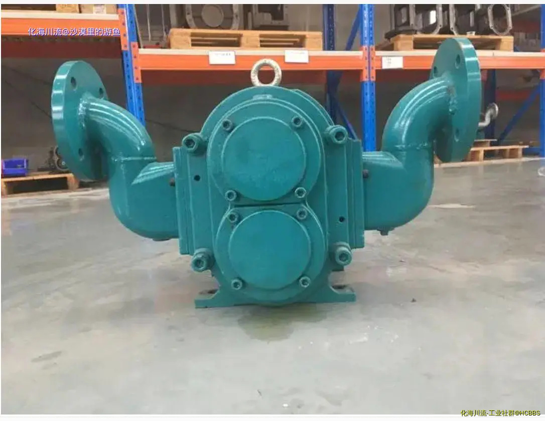

[讨论] 【海川设备猜猜看】打起鼓来敲起锣
2.6K |16
发表于 2023-9-23 17:38:33
是大型齿轮泵么

的一种

齿轮泵?
发表于 2023-9-25 07:58:26
yanglin0508VIP会员 VIP会员 | 显示全部楼层       最后访问IP辽宁省
齿轮泵  圆弧齿轮泵吗

齿轮油泵?

第一次见的,学习了

设计师可以下岗了,机械学的不好就罢了,配管也是一塌糊涂。
7个问题:
1.进出口管道有小曲率半径的拐弯,容易造成应力集中;
2.进出口法兰采用了矩形法兰,这个不合理,应该用圆形法兰带短管,这样就不用拐弯;
3.法兰和弯头直接焊接,容易造成小曲率半径的拐弯,容易形成应力集中;
4.进出口的平行度很难保证;
5.齿轮轴端盖的颜色应该涂装成大红色;
6.焊缝质量不敢恭维;
7.法兰跨中分布焊接好像没有执行到位。

是泵吗?容积式泵

转子泵

齿轮泵
