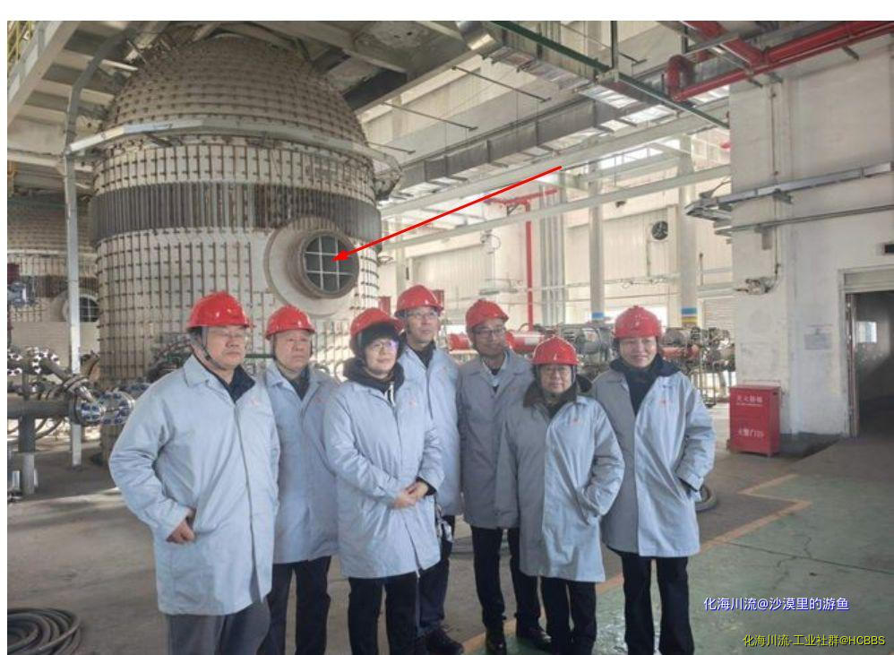

[讨论帖] 【海川设备猜猜看】专家们准备再造西夏王陵吗?
2.4K |12
一个填补了国内外煤制天然气技术空白项目的关键设备
你知道吗???

感觉又是遥遥领先,箭头所指,专业术语叫什么,只知道是起重挂钢丝绳的。
发表于 2023-9-24 10:52:14
那个最开始看成人孔了 看网格加强 应该是吊耳吧 这个设备蛮重的  详情 回复 发表于 2023-9-24 11:07
那个最开始看成人孔了
看网格加强
应该是吊耳吧
这个设备蛮重的

pzhmotorVIP会员 永久VIP | 显示全部楼层       最后访问IP四川省
猜一下:
炉体。
有水夹套能产生蒸汽和保持壳体不超温,鱼鳞状的外壳是保温层。
操作间二楼的照片,侧墙上有排风扇、报警仪。
三楼是上煤系统。
一楼是出渣输灰。
发表于 2023-9-25 10:57:02

像气化炉的燃烧室

卢振华_OXiJiVIP会员 VIP会员 | 显示全部楼层       最后访问IP新疆维吾尔自治区
转化炉,和我们单位的外表很像,顶部是个烧嘴,

煤化工的  详情 回复 发表于 2023-9-28 17:49

好专业的样子

煤化工的
