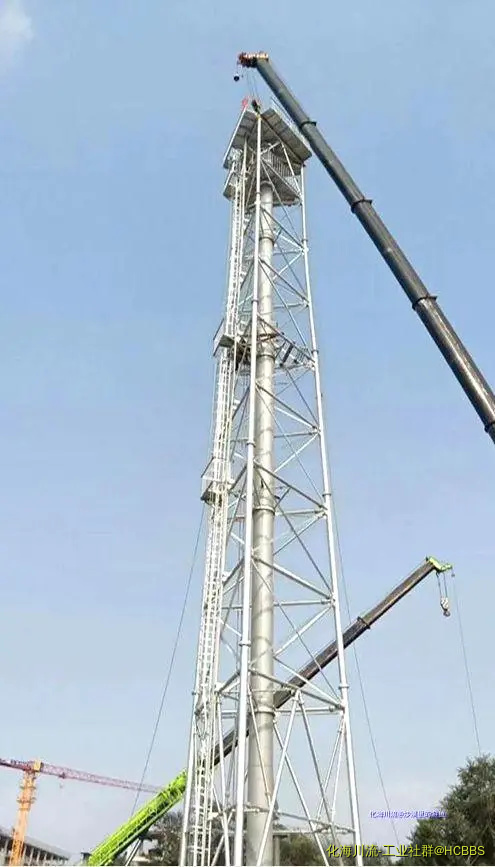

9月7日,某LNG联产合成氨项目第一台设备—焦炉煤气放散塔组对吊装完成,标志着山西闽光LNG联产合成氨项目已进入安装阶段。

放散塔应该属于高空排放筒有害气体排放,不算火炬。
发表于 2023-9-13 12:41:49
煤气不烧掉吗  详情 回复 发表于 2023-9-13 13:29
煤气不烧掉吗
发表于 2023-9-13 13:29:42
这股煤气如果进火炬系统烧掉,助燃的燃气成本很高。 当然,烧掉对环境污染影响小一些。  详情 回复 发表于 2023-9-13 15:47
可燃气体含量很低,主要是氮气或CO2。  详情 回复 发表于 2023-9-13 15:33

可燃气体含量很低,主要是氮气或CO2。
发表于 2023-9-13 15:33:29
沙漠里的游鱼 + 5 深入讨论
当然,烧掉对环境污染影响小一些。

就是火炬的

允许这样散排吗
发表于 2023-9-18 15:14:57
不知道,这个是新的项目  详情 回复 发表于 2023-9-18 16:42
不知道,这个是新的项目
发表于 2023-9-18 16:42:50
这是安全要求,很奇怪为什么没有接到气柜,通常焦化厂应该有的  详情 回复 发表于 2023-9-19 17:12
