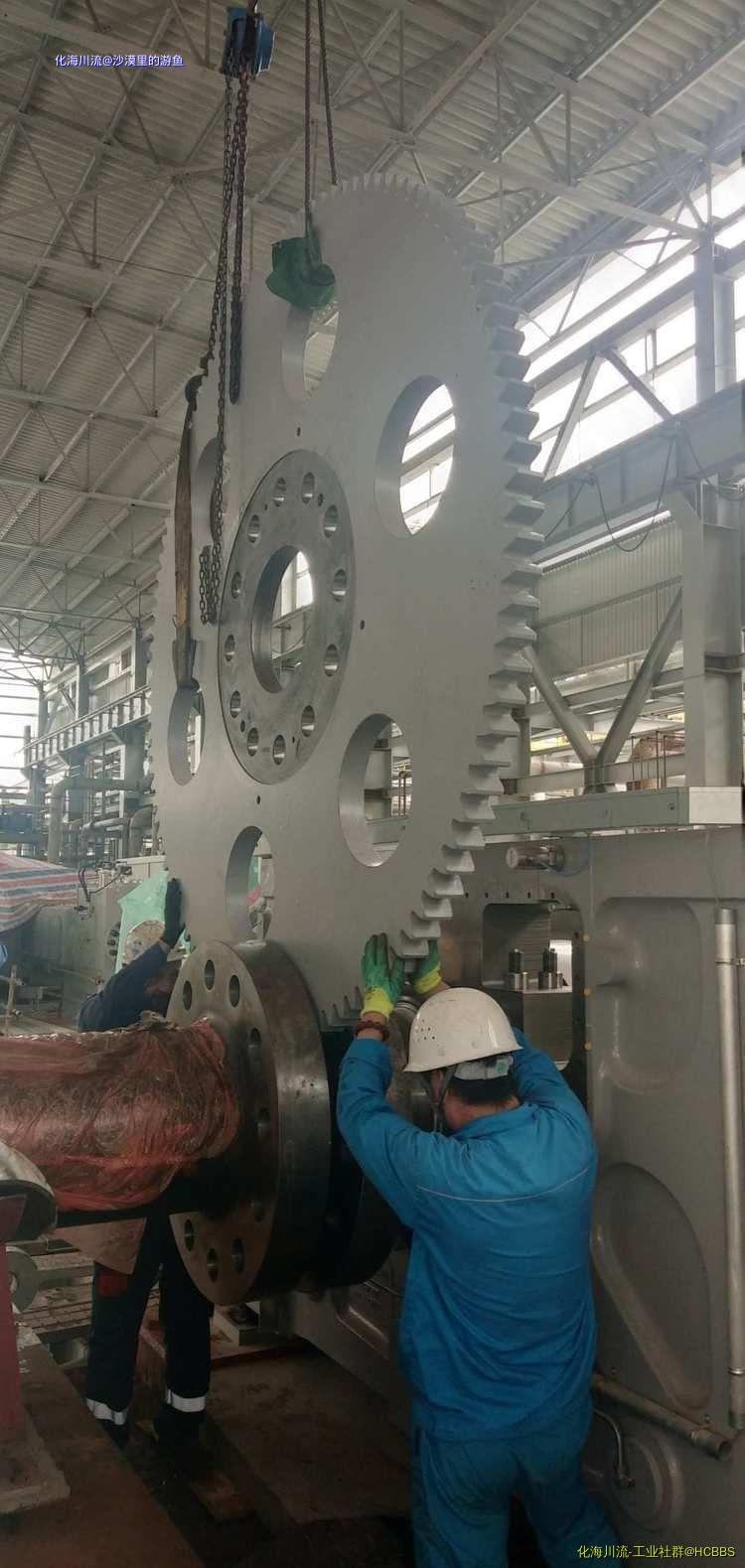

看到一个渣油加氢装置的安装照片
这个是安装压缩机的什么设备部件
这个是齿轮吗???

看着像齿轮 但中间为啥那么多孔

飞轮也不像
发表于 2023-9-17 15:59:32
这是往复机的飞轮,中间的小孔是螺栓孔,上边的齿是用来盘车的
发表于 2023-9-18 08:32:51
如果是飞轮,为什么周边有齿???  详情 回复 发表于 2023-9-18 13:39

这是飞轮

为什么要用飞轮?
发表于 2023-9-18 13:34:34
qwl
(1)、通过齿轮的啮合带动盘车装置进行盘车。 (2)、在运转中飞轮起着能量转换、储存,释放能量的作用,而本身并不消耗功 (3)、有效平衡了曲轴的惯性力,解决了驱动力矩和与阻力力矩之间的不均衡问题,减 轻  详情 回复 发表于 2023-9-20 08:16

如果是飞轮,为什么周边有齿???
发表于 2023-9-18 13:39:29
周边的齿是用来盘车的,盘车器与飞轮边上的齿啮合,带动飞轮转动,从而带动曲轴转动  详情 回复 发表于 2023-9-19 13:44
        轻压缩机基础振动。
(4)、使压缩机转速均匀,并且减小了电机和电网的电流和电压的波动幅度。

我在渣油加氢装置,这个是渣油加氢往复式压缩机飞轮,主要作用:1,启动之前的盘车;2、运行中利用飞轮旋转轴向力平衡电机电流。

那是不是有盘车电机

活塞机飞轮,外面是用来盘车的

轻量化飞轮,齿轮连盘车器。

看着像齿轮 但中间为啥那么多孔

减材了,减轻重量,这些位置的材料是多余的。  详情 回复 发表于 2023-9-24 09:50
