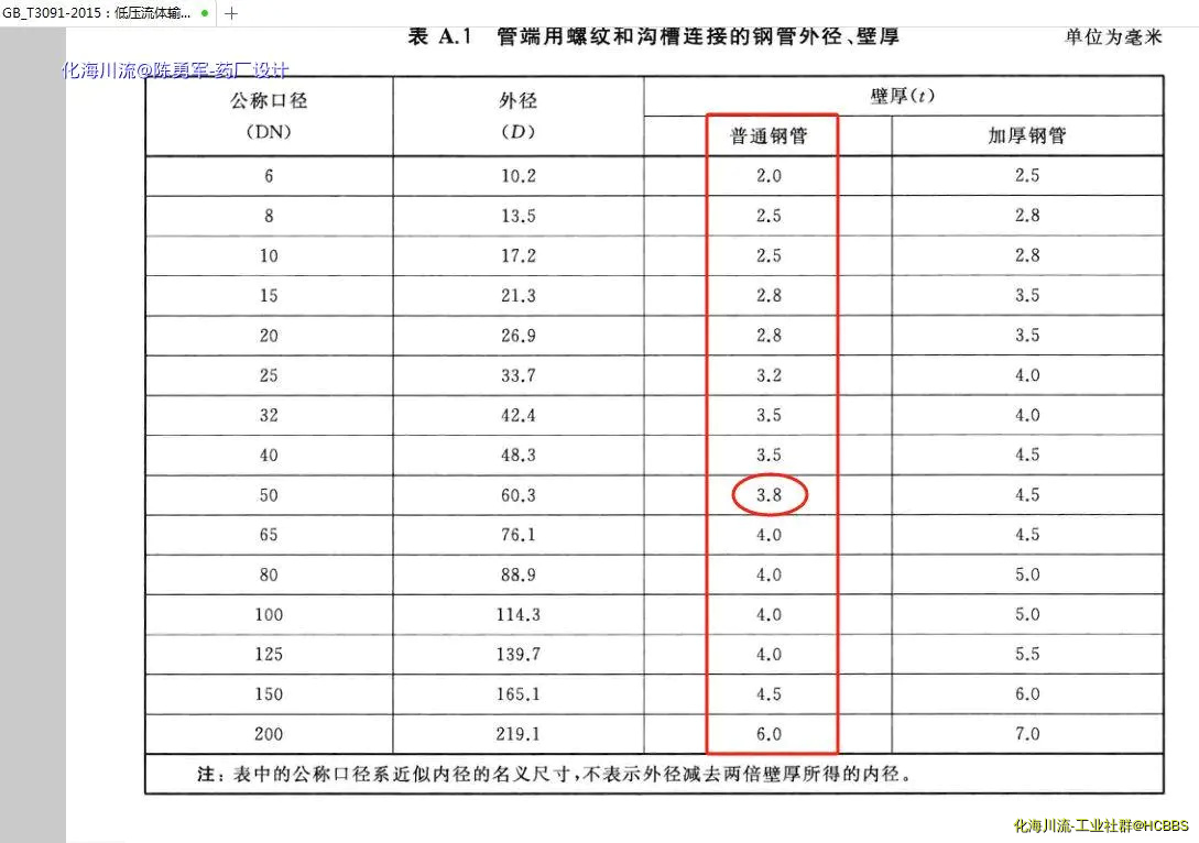

1  根据GB3091-2015《低压流体输送用焊接钢管》中,管道壁厚,按照普通壁厚或者加厚壁厚,如下表,比如DN50的焊接钢管的普通壁厚为3.8mm;加厚壁厚为4.5mm;当然这个标准也允许生产别的壁厚,但是,我估计市场也主要是只供应这两种壁厚系列的管材。

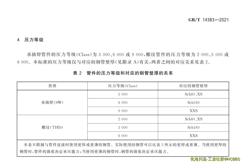

2  根据GB20801.3《压力管道规范 工业管道 第3部分 设计和计算》的表13 ,焊接管道连接可 选用GB/T 14383《锻制承插焊和螺纹管件以及》以及GB/T32294《锻制承插焊和焊接活接头》的螺纹连接管件。
3  但是在GB/T 14383-2021和GB/T32294-2015中,却分别要求与这些管件(弯头、三通、活接头之类)连接的管道具有一定的厚度要求,比如,分别要求DN50的管道,需要5.54mm,达到Sch80.
4  请问,这是为什么? 采用GB3091焊接钢管时,怎么选择其管道壁厚呢?

按照GB20801.3-2020表12,GC2螺纹连接DN50碳钢管壁厚Sch40(壁厚4mm)。
发表于 2023-9-10 10:01:52
niat8888 | 显示全部楼层       最后访问IP浙江省
海川高级工程师(荣誉)  |  头衔:  【海川资深技术人员】
GB/T14383  附录A那钢管尺寸  只是推荐使用。。非强制。

GB3091-2015《低压流体输送用焊接钢管》中管壁厚推荐如下: image.webp
可以参考项目的工艺室的管道等级表;
GB/T14383 表2也说了“可以比表2所示的更厚或更薄”,已经采用低压流体焊接管了,压力和介质危险性就不高了,实际就是3091中的加厚管

可以看看14383的相关规定,可以采用厚度薄的钢管,又不是不允许,只要钢管厚度符合设计要求就可以。

说白了,
按标准选,在标准规定的范围内免计算。
不按标准选,需要计算校核。
如此。
