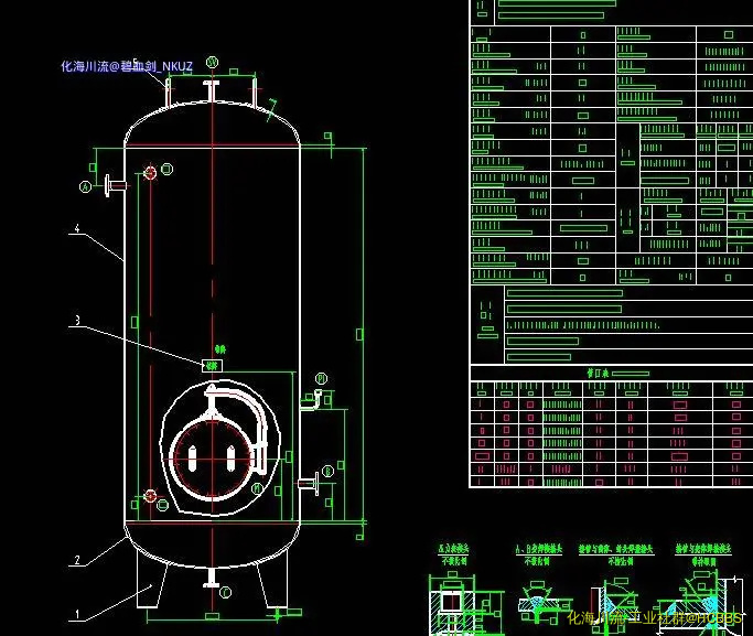

储水罐 算不算压力容器
10.5K |21
碧血剑_NKUZVIP会员 VIP会员 | 显示全部楼层 |阅读模式       最后访问IP河南省
储水罐  设计压力1.68    工作压力1.6    1693798590621.webp 算不算压力容器
发表于 2023-9-4 11:37:15

根据设定的设计压力和工作压力,储水罐可以被视为一个压力容器。

算压力容器,确保水始终满罐的话,可以不上类,不满罐,上面有气相空间的话,大概率上类

肯定是压力容器,受不受规程管还得看工作温度,工作温度超过100度必须监检

如果温度为常温,不高于100℃的话,不算压力容器,但是按照压力容器的标准设计。压力容器的标准是三个条件必须满足才算,这个为液体的话不满足,如果里面加氮封保压的话,因为有氮气存在就按照压力容器监管。

严格来说,看上面的气相空间,如果气相超过30L,压力大于0.1mpa,就是压力容器,如果全部是水,并且温度不超过100,就不算压力容器

作为一个液体储罐来说,大概率不会100%充装,常规85%左右,所以肯定会有气相空间。按TSG21-2016大概率判定上类,特定情况:符合1.4.2条的可以判定类外。

这个大容规里有明确的定义,三个条件同时满足就是压力容器:
1. 操作压力大于0.1MPa的表压
2. 容积大于30L,并且内直径≥150mm,计算容积时把内件扣除
3. 操作温度≥标准状况下的沸点,这里不管是不是满罐操作,因为你总有状态是不满罐的,而且这里还有说明,就算操作温度不超过沸点,只要气相空间≥30L,也属于本条范围

判断是否是压力容器,对照一下TSG 21-2016《固定式压力容器安全技术监察规程》1.3条.
