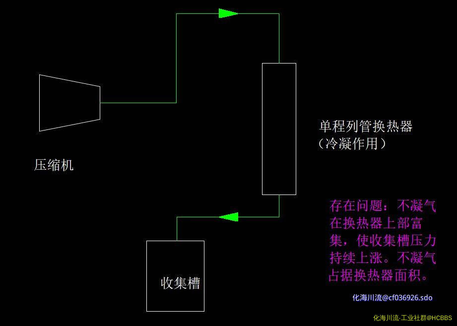

以下是生产中存在的实际例案:
经压缩后的气体经冷凝器后收集液相,但压缩气中含有不凝气,时间一长,收集槽的压力不断上涨。对于这种含不凝气的气体冷凝,各位川友们没有好的建议(设备结构、流程优化)。
计划采取的方案:
(1)设备调整:换热器调整为中部进料,(上部采出不凝气并回收,下部收集液相),且工艺气体从管内调为管外。
(2)或流程调整:换热器下部与收集槽增一条平衡管,并从平衡管处支出一路不凝气的采出管并回收。
