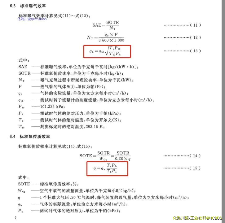

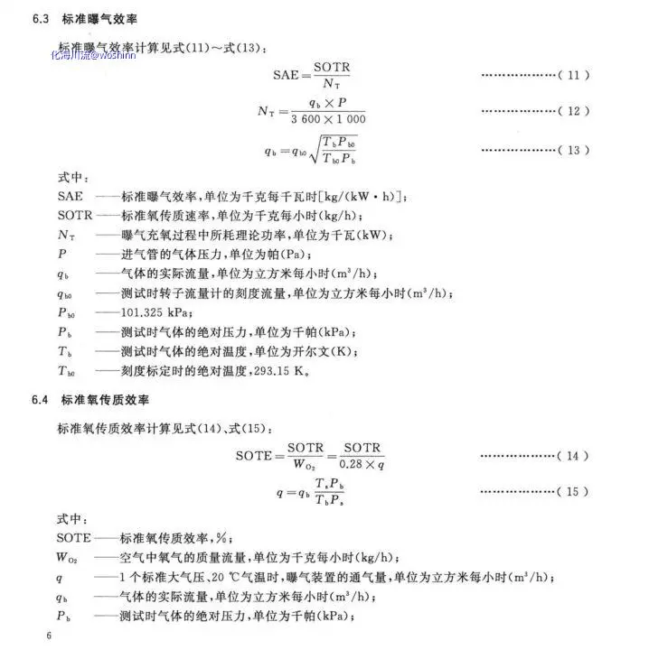

简介--本帖最后由 woshinn 于 2023-8-8 16:40 编辑 各位大神请教一下,气体状态转换公式中怎么会有根号呢,下面的也是气体状态转换就没有根号,我觉得下面的正确,但是上面的这么写是什么目的呢,这是国家行业标准《CJ/T 475-2015 微孔曝气器清水氧传质性能测定》,应该不会错吧 .guestviewthumb {margin:10px auto; text-align:center;}.guestviewthumb a {font-size:12px;}.guestviewthumb_cur {cursor:url("template/one_default/assets/common/scf.gif"), default; max-width:300px;}.ie6 .guestviewthumb_cur { width:300px !important;} 登录/注册后可看大图 image.webp (37.76 KB, 下载次数: 3) 下载附件  保存到相册 2023-8-8 16:39 上传 // [预览] strpos(image.webp,'.doc') !== false //strpos(image.webp,'.doc') !== false || strpos(image.webp,'.docx') !== false 3348825 == 1725814 var jq = jQuery.noConflict(); function buyAction0(aid,tid){ layer.closeAll(); } function showBuy(aid,tid){ showWindow('attachpay', "forum.php?mod=misc&action=attachpay&aid="+aid+"&tid="+tid); } function s ...-登录查看全文

简介--标准写得没有错。因为这里指定了是转子流量计,如果是质量流量计,换算过程中只考虑方程15的换算方式就可以了。转子流量计的采用浮力平衡转子的原理决定了它的换算要考虑密度,因此最后的公式就如标准上所述。 建议 ...-登录查看全文
